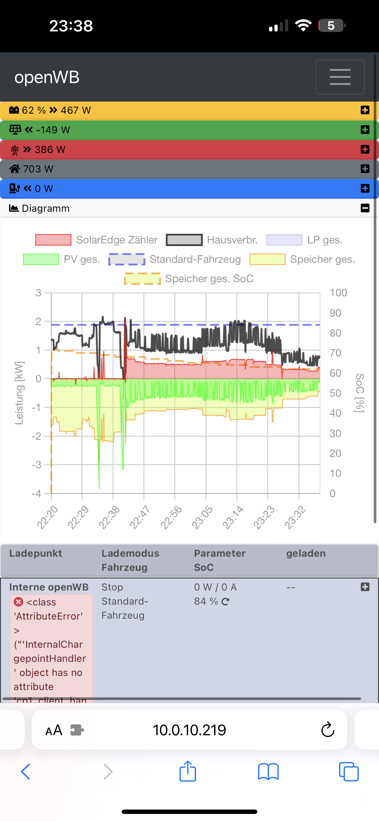

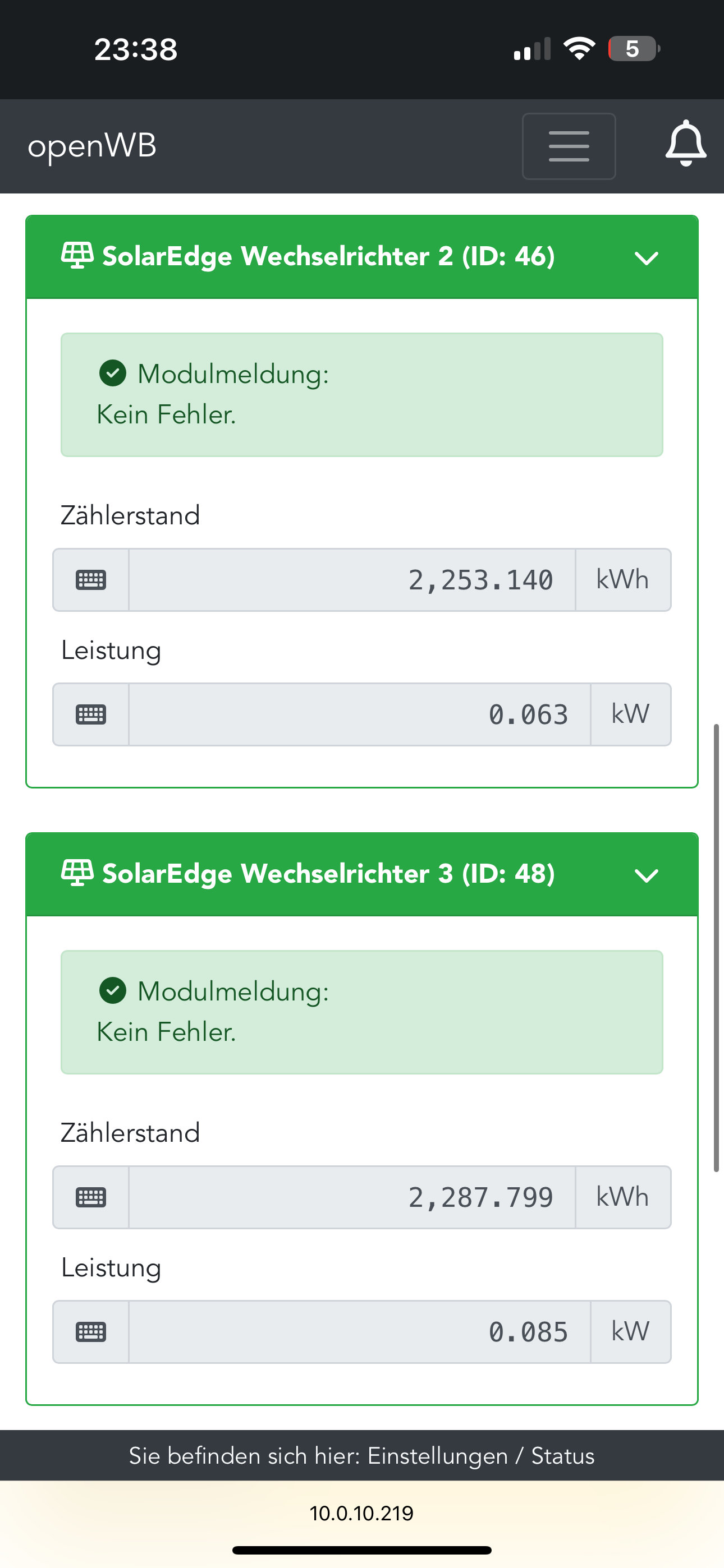

Ich habe eine open WB Duo Und dazu drei Solar Wechselrichter mit je drei Batterien. Die Wechselrichter lese ich separat über die jeweilige IP Adresse aus.
Komischerweise zeigen die Wechselrichter immer Werte zwischen null und 150 W an, Dies zeigt sich in einem negativen PV Ertrag auf der Hauptseite.
Wenn ich im Wechselrichter direkt schaue, sehe ich immer 0W.
Der Hausverbrauch und EVU Bezug/Einspeisung Stimmen jedoch.
Hat jemand dieses Problem und einen Tipp, wie ich dies lösen kann?
Vielen Dank schon mal vorab!

Re: SolarEdge zeigt nachts 80w
Ja macht mein SE-5000H auch, da ist der Akku mit dran, das sind meiner Meinung nach Wechselrichtverluste wenn der Akku in Betrieb bzw. entladen wird, da ich die Werte selber abrufe und der openWB diese zur Verfügung stelle, rechne ich die beim Hausverbrauch drauf und beim PV ab.
Ist keine Fehler der openWB, man könnte dort auch meine Berechnung durchführen, aber ich denke das wäre fast zuviel verlangt, würde aber technischen gehen denke ich.
