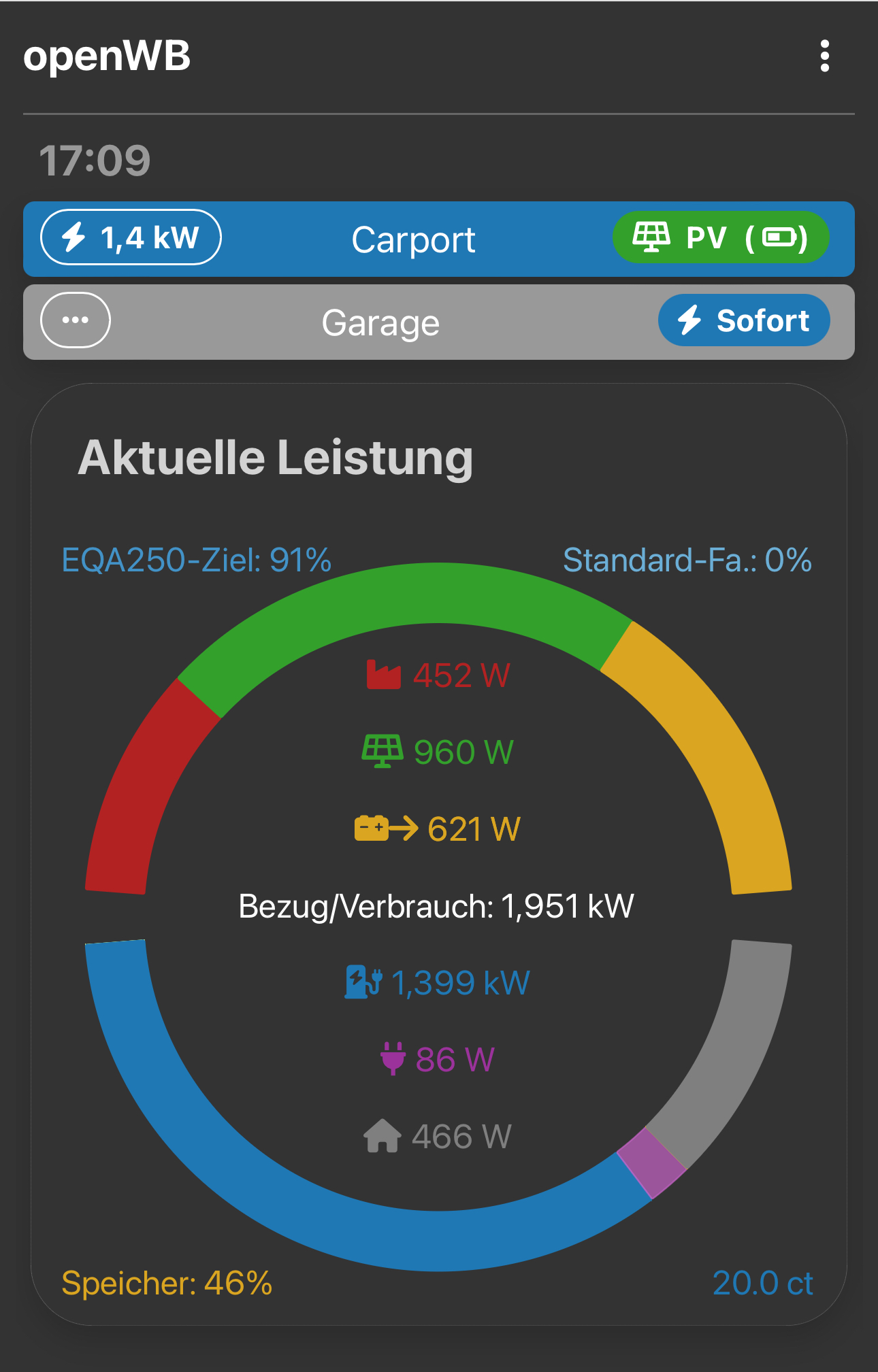

Warum wird trotz eingestellten Wert das nichts aus dem Speicher genommen werden soll trotzdem mit Netzbezug und aus dem Speicher genommen wird wie hier zu sehen.
Folgende Einstellungen sind vorhanden
(559.08 KiB) Noch nie heruntergeladen
(679.85 KiB) Noch nie heruntergeladen
(801.51 KiB) Noch nie heruntergeladen
Grüße
Heinz-Jörg

Ich kenne die Darstellung nicht so genau, weil ich das standars-theme nutze aber oben rechts steht „sofort“. Wenn das der eingestellte Lademodus ist, ist die Speicherentladung nichts ungewöhnliches.

Der ist nicht angeschlossen der ladeplatz. Lade bei carport und dort steht ja pv

Tatsächlich wäre das Diagramm des Standard-Themes deutlich aussagekräftiger - auch bezüglich einer eventuellen Fehlersuche. Falls es ein Fehler sein sollte und nicht nur eine Sache der Einstellung. Es könnte beispielsweise die normale Abschaltverzögerung sein. Der Screenshot ist ja nur eine Momentaufnahme…

Gerade von Stop auf PV Laden umgeschaltet, pv Leistung gerade mal 531 Watt und trotzdem wird laden gestartet.
Minimalstrom steht auf 6A.
Wenn du das nicht willst, stell auf 0A.

Ich glaube daran lag es mit den eingestellten 6A
Danke für die Info
