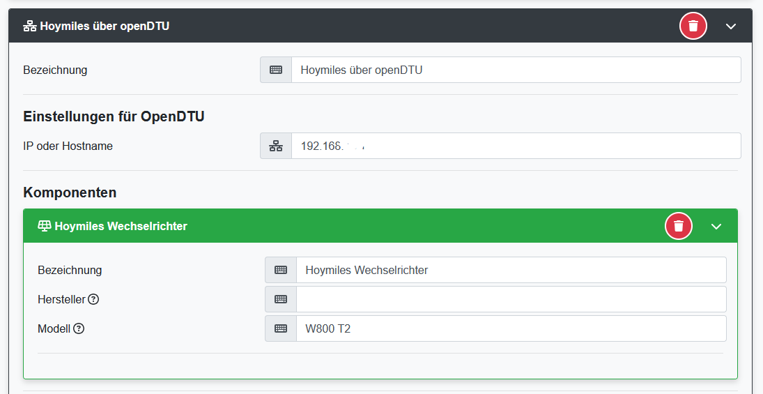

wie bindet man den Hoymiles richtig ein.. ich kann irgendwie nur die IP-Adresse eintragen...
-> wie trage ich den DTU String ein?
Mit HA habe ich es zum laufen bekommen.

Eigentlich brauchst du nur die IP-Adresse der DTU einzutragen. So läuft es bei mir einwandfrei. Aber ist der W800 nicht ein WLAN-Modell? Damit geht es nicht. Du bräuchtest ein OpenDTU- oder Ahoy-DTU-Modell (ohne W).
Sonst mußt du das BKW über Shellies einbinden (wenn die per WLAN erreichbar sind).
