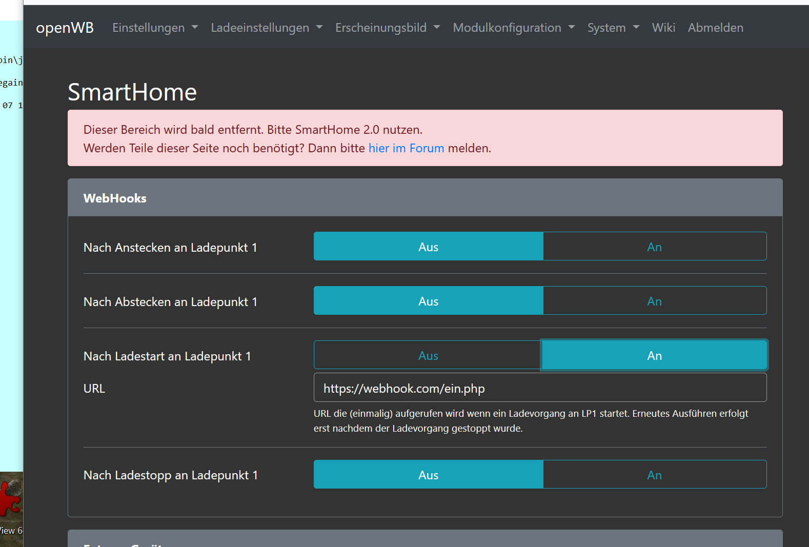

Ich nutze momentan die Smarthomefunktion mit einem Shelly !
Ich würde gerne den Shelly dauerhaft ausgeschaltet lassen und nur beim Autoladen eingeschaltet wird !
Leider konnte ich bisher nichts finden wie ich das einstellen kann !
(329.89 KiB) Noch nie heruntergeladen
Ich kann den Shelly beim Autoladen nur ausschalten ! gerne hätte ich eine umgekehrte funktion !
ist dies möglich ?

Parametrisier mal so unter 2.0:
Was passieren sollte:
Der Shelly geht aus. Erst wenn ein Auto geladen wird sollte er angehen.
Sag Bescheid ob es funzt.

Ne... der smarthomegerät ist so parametrisiert das die Einschaltschwelle irrelevant ist, d.h. es wird sofort angestellt. Wir reden hier vom maximum gleich 50000 Watt. 50kw
Die Steuerung findet dann nur über die Erkennung der Ladung statt.
Du brauchst eigentlichen einen NC shelly. Und das solllte so über die parametrisierung gehen. Nun wird über die Parametrisierung immer das gegenteil vom Smarthomegerät auf dem Shelly gesteuert. Smarthomedevice ein = Shelly aus und umgekehrt
