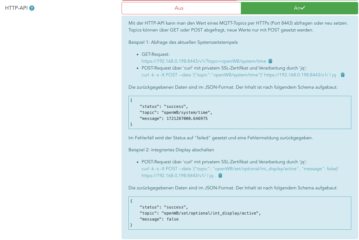

Verfasst: Di Jul 23, 2024 12:24 pm
von openWB
Ist nun im Master vorhanden.
Ich würde es sehr begrüßen wenn auf dieser Basis auch die Anbindung an SmartHome Geschichten wie HomeAssistant, ioBroker und co stattfindet.

Verfasst: Mi Okt 23, 2024 9:30 am
von phamel
Erst einmal vielen Dank für das Feature, es war schon sehr nützlich.
Was mir allerdings aufgefallen ist, ist das ein ändern des Lademodus recht problematisch erscheint, da der gesamte Fahrzeugeintrag geändert werden muss.
Ist hier etwas geplant, um dies einfacher zu gestalten?

Verfasst: Sa Nov 09, 2024 2:40 pm
von grothauu
phamel hat geschrieben: Mi Okt 23, 2024 9:30 am Ist hier etwas geplant, um dies einfacher zu gestalten?
Das unterstütze ich. Die Box war in der 1.9er wesentlich einfacher von anderen Programmen steuerbar. Ich habe unter 1.9 z.B. minPV Laden im Winter als normalen Lademodus ab einer gewissen Überschussleistung per mqtt aktiviert und bei wenig Überschuss in den Abendstunden einfach per ioBroker auf "Stop" geschaltet. So habe ich die Sonne mitgenommen, ohne ständig zu schalten. Sowas in der 2er zu realisieren ist leider erheblich aufwändiger geworden.
Re: HTTP API für Software 2
Verfasst: Sa Nov 09, 2024 5:18 pm
von Gero
Dass der Ladenodus so versteckt (im Ladeprofil des angesteckten Autos) liegt, soll mal geändert werden, so dass es eine temporäte Änderung des Lademodus aus dem Ladeprofil des angesteckten Autos wird. Dafür wird es vermutlich neue Topics geben, sonst wüsste ich nicht wie es gehen soll.
Diese Änderung lässt aber schon auf sich warten, von daher dauert‘s ja vielleicht nicht mehr lang‘…
