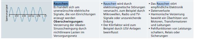

Hallo openWB Gemeinde,
ich dachte ich mache mal einen Post auf, Thema Leitungsschutzschalter und rauschen.
Bei meiner OpenWB in Kombination mit 3x 16A Leitungsschutzschalter rauschen die Sicherungen im Zählerschrank. Die Stärke des Rauschens ist abhängig von der Stromstärke die die WB einregelt.. so ab 7A / Phase bei 3ph. Laden gut zu hören und wird dann lauter bis zur 16A Grenze.
Wenn man mit den Finger die LS berührt, spürt man keine Vibrationen oder ähnliches
Am Anfang hatte ich FI + LS von Eaton verbaut, dann wurde FI und LS auf Siemens umgebaut, Verhalten identisch. Den einzigen Hinweis, dass das es das gibt dokumentiert Siemens sogar in seinen Unterlagen, niemand sagt aber ob das auf Dauer schädlich, für die LS ist.
Die Sicherungen selber werden kaum warm, nach 40kWh laden hatten die gerade mal +35°C Oberflächentemperatur bei ca. 20°C Raumtemperatur.
Verkabelt ist die WB mit einem 5x4mm² Kabel starr, Leitungslänger <10m
-> was ich noch testen muss ist ein anderes Fahrzeug mit einem 11kW Lader...
An meinen zwei 10kW WR sind noch die gleichen Eaton LS verbaut, da surrt / rauscht nichts.
Vielleicht hat jemand noch eine Idee....

- LS_rauschen.JPG (26.43 KiB) 9213 mal betrachtet

Ist bei meinem ID.3 und e-up! ebenfalls so. Die LS rauschen leicht beim Laden. Hat aber eher nichts mit der openWB zu tun da diese die Phasen ja lediglich durchschaltet. Wird an den OnBoard-Ladern der Fahrzeuge liegen. Denn das sind ja keine Linearnetzteile

Bei mir von Anfang an seit 3 Jahren. Die LS sind übrigens von ABB. Bisher keinerlei Probleme. Die Geräusche sind aber nur sehr leise und nicht mehr zu hören wenn der Zählerschrank geschlossen ist. Ich habe da keinerlei Sorgen. Netztrafos brummen ja auch manchmalknotzchef hat geschrieben: Mi Mai 08, 2024 6:12 am Wie lange rauschen bei euch schon die Sicherungen? Es geht nur darum keiner kann sagen wie lange das gut ist...
