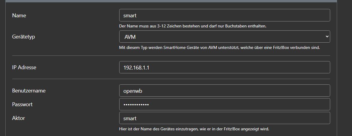

Ich hatte das mal laufen mit diesen Einstellungen:
IP ist die der Fritzbox, smart ist bei mir der Name der FritzDect200.
User ist in der Fritzbox zu konfigurieren mit Berechtigung Smarthome.

Die Fritzbox hat eine Benutzerverwaltung (System - Fritz!Box-Benutzer).
Die ist zu nutzen, wenn man Fritz!Smarthome nutzen will (oder auch VPN, etc).
In der openWB wird dann ein in der Fritzbox angelegter User mit Passwort eingetragen,
Dieser User muss mindestens Berechtigung Smarthome haben.
Re: Fritz DECT 200 in WB einbinden und schalten geht nicht
Vielen Dank.
Mannomann, da muss man erst mal draufkommen.
Ich seh sie jetzt in der WB-Grafik und seh auch den Verbrauch über die Steckdose..klasse..super..geil.
