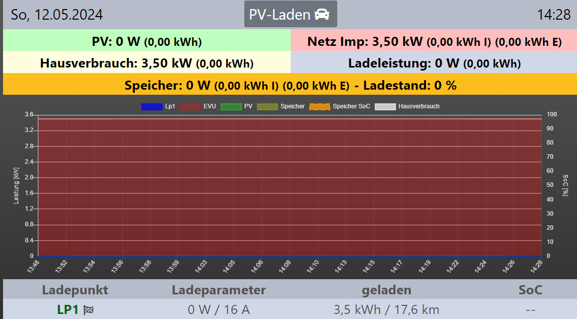

in meinem Web_interface bekomme ich keine Daten angezeigt von der PV-Anlage und vom WR. Für den WR habe ich die IP-Adresse in die Modulkonfiguration PV eingetragen dann steht I
im Status unterPV-Wechselrichter (Fronius GEN24) folgende Fehlermeldung:
<class 'requests.exceptions.InvalidURL'> Invalid URL 'http:///solar_api/v1/GetPowerFlowRealtimeData.fcgi': No host supplied
Leistung [W] 0
Gesamtertrag [kWh]
0,000
Was heißt/ bedeutet diese Meldung und wie und wo kann ich korrigieren?
Außerdem steht im Status unter Speicher auch eine Fehlermeldung:
Störungsbeschreibung
Die Verbindung zum Server http://192.168.10.12/asp/Home.asp ist fehlgeschlagen. Überprüfe Adresse und Netzwerk.
Auch hier meine Frage, wie löse ich diese Fehlermeldung auf.
Im Anhang habe ich mal ein PIC von meinem Webinterface angehängt zum besseren Verständnis. Ich hoffe, Ihr könnt mir bei der Lösung helfen.
Daten von PV und Speicher werden im Interface nicht angezeigt
- p7YAZWBDF8.png (71.01 KiB) 256 mal betrachtet

Wie sieht deine Modulkonfiguration PV genau aus?
In den Einstellungen gibt es 2 Felder für 2 WRs.
Bei deiner Konfiguration muss die IP des WR in das Feld "WR Fronius IP" eingetragen werden und im Feld "WR Fronius 2 IP" muss zwingend "none" stehen.
Wenn im zweiten Feld gar nichts steht, kommt es genau zu deiner Fehlermeldung.
Siehe meine Beschreibung hier: viewtopic.php?p=63140#p63140
