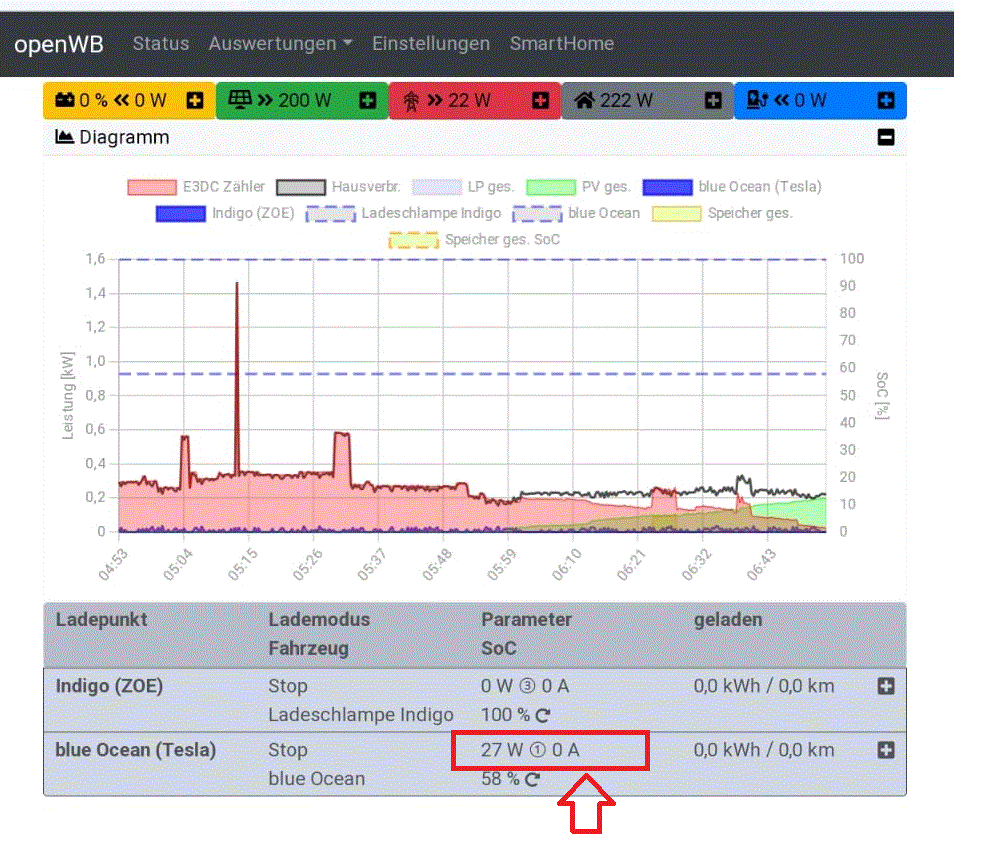

Guten Morgen
Meine OpenWB-Duo, Softwarestand: master 2.1.4-Beta.3 / 2024-05-13
schickt ca alle 5-10 Sekunden einen Impuls zwischen 10 und 30 Watt an den Ladepunkt 1.
Dies hat zur Folge, dass mein MS nicht mehr einschläft und dadurch der Vampidrain extrem hoch ist.
In der App für das MS poppt ständig (wenn mein Auto angesteckt ist) die Meldung auf, dass 0 KW seit dem letzten Laden geladen wurden.
Hat jemand dies auch bemerkt?
@openWB, @KevinW , @LutzB könnt Ihr Euch das erklären?

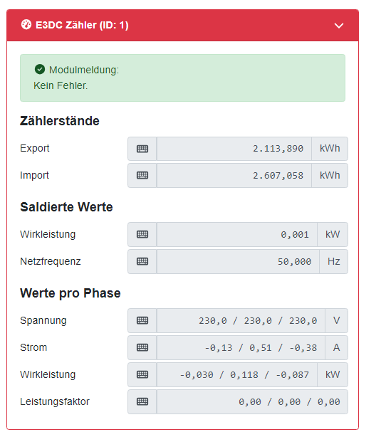

Könnte ein Zählerproblem sein. Check mal bitte die Phasenströme unter Status, wenn die Wattanzeige Werte liefert.
Kaubacke
Beiträge: 140
Registriert: Sa Jun 22, 2019 6:31 am
Wohnort: Laufenburg/Baden
Has thanked: 8 times
Re: ständige Ladespannung trotz Einstellung "STOP"
Beitrag von Kaubacke »
Danke für Deine Rückmeldung:
Die Module zeigen alle keinen Fehler.

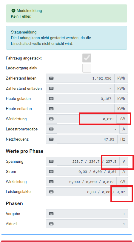

Nicht den roten EVU-Zähler prüfen, sondern den blauen Ladeleistungszähler des LP "blue ocean" (= openWB).
Kaubacke
Beiträge: 140
Oh sorry, @aiole
Hier nun der erforderliche Screenshot.
Die rot markierten Felder ändern sich unentwegt.
Es wird auch angezeigt, dass heute bereits geladen wurde (im Screenshot 0,107). Dies ist aber nicht der Fall.
Herzlichen Dank für Dene Bemühungen, @aiole
Modul Blue Ocean.png (29.63 KiB) 967 mal betrachtet
Nachtrag:
Der rot markierte Wert im Feld Spannung wechselt ständig auf "0,0".
Die Werte auf Ladepunkt 2 (ZOE) sind aber stabil.

Da würde ich mal prüfen (lassen) ob alle Schrauben richtig angezogen sind!
Und so schnell wie möglich die Sicherung vor der Wallbox raus machen.
Gruß,
Jürgen
Beiträge: 8930
Has thanked: 225 times
Been thanked: 247 times
Die Netzfrequenz ist arg niedrig. Gibt's bei euch Überlastungsprobleme (schwaches Netz)?
Ja - Anschlüsse prüfen, würde ich auch empfehlen.
