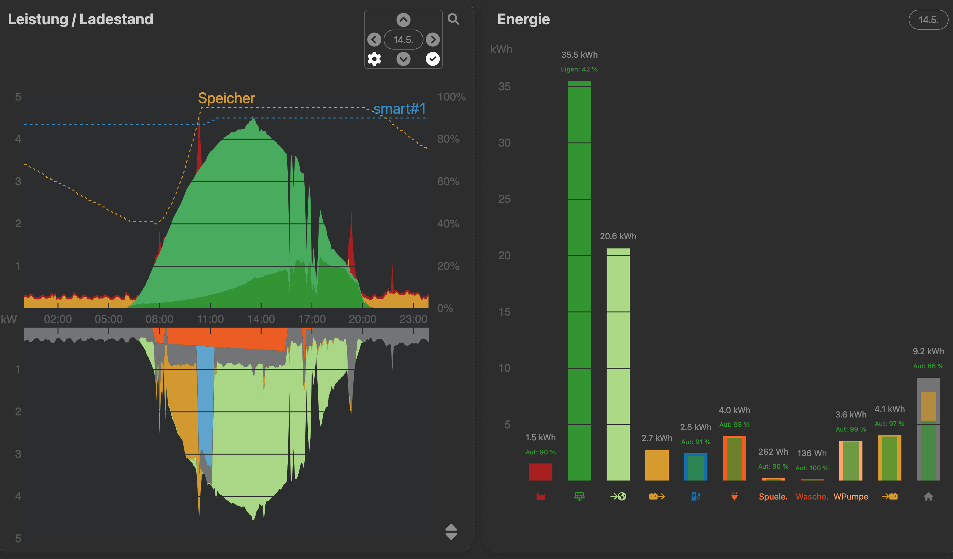

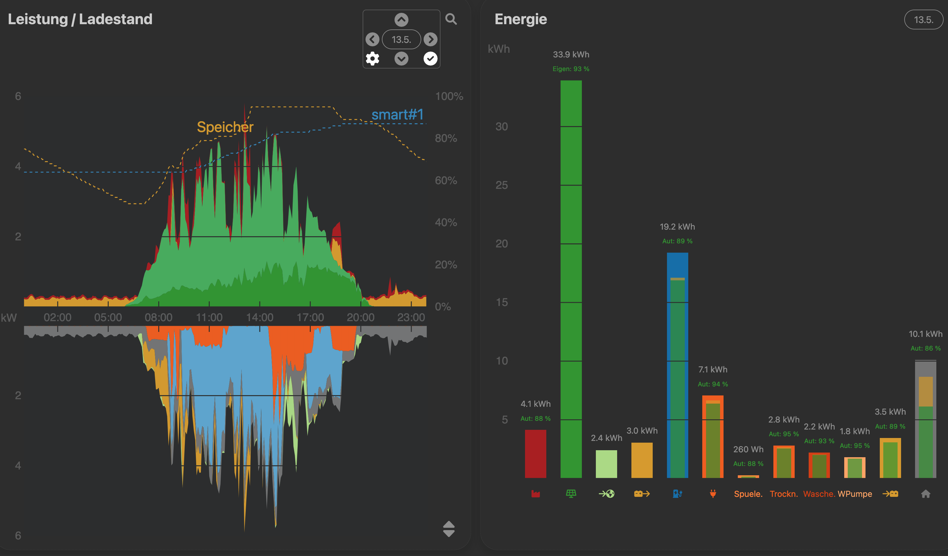

Den Ecoflow Powerstream mit der DeltaPro und einem Zusatzakku hatte ich anfangs auch direkt an der OpenWB. Das Laden der Delta Pro wurde durch einen mit SmartHome geschalteten Tasmota Stecker gelöst. Das Einspeisen hatte ich über eine Automatisierung in der Ecoflow App gemacht. Die Werte wurden in der OpenWB angezeigt.
Das war mir leider alles zu statisch. Da ich hier auch noch nen iobroker laufen habe, habe ich auf das dynamische Script umgestellt. Jetzt steuert das Script das Überschussladen des Speichers und auch das Entladen. Den Ecoflow Speicher habe ich über die API in OpenWB drin. Kann morgen mal ein paar Bilder hochladen.

Ich hab mal Bilder der letzten zwei Tage beigefügt.

Danke für die Bilder, aber beim ersten Schauen kann ich das vermutlich ohne weitere Erläuterungen nicht ganz verstehen.
