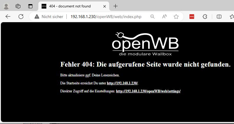

Ich habe heute meine openWB von 1.9.303 auf 2.1.3 (patch1) umgestellt. Meine Konfiguration steht in der Signatur. Alles scheint soweit zu funktionieren und auch die Datenübernahme hat geklappt. Ich habe nur noch ein Problem:
Wenn ich die Web-GUI der openWB über ihre IP aufrufen will, erschein das hier:
Ich kann die Web-GUI über http://192.168.1.230/openWB/web/themes/standard_legacy/ und http://192.168.1.230/openWB/web/themes/colors/ erreichen, aber ich habe keine Lust, mir die Links als Favorit auf jedem Endgerät anlegen zu müsse. In die Settings komme ich über den in der Fehlermeldung angezeigten Link.
In einem anderen Thread hatte ich gesehen, dass jemand vor mir schonmal dasselbe Problem hatte, aber leider stand da nicht, wie es gelöst wurde. Kann mir da jemand helfen?

Klappt auch nicht. Er springt auf http://192.168.1.230/openWB/web/index.php und gibt dieselbe Fehlermeldung raus. Das Verhalten ist genau dasselbe, als wenn ich nur die IP eintippe.

Seltsam, bei mir klappt das.
Evtl. mal den Browser Cache löschen.

Bei mir reicht die nackte IP-Eingabe.

Markus71 hat geschrieben: Fr Mai 24, 2024 5:10 pm Klappt auch nicht. Er springt auf http://192.168.1.230/openWB/web/index.php und gibt dieselbe Fehlermeldung raus. Das Verhalten ist genau dasselbe, als wenn ich nur die IP eintippe.
Dein Browser versucht wohl eine auto Vervollständigung durchzuführen. Bitte mal Browser Cache löschen.

Das wars. auf 3 Endgeräten Cache geleert und jetzt geht alles wieder. Danke.
