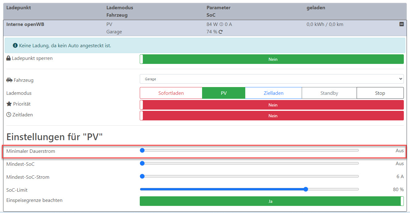

Zum Beispiel könnte die Abschaltschwelle oder -verzögerung zu hoch bzw. zu lange eingestellt sein. Oder aber Du hast „Minimaler Dauerstrom“ aktiv und auf 6A eingestellt - was ich vermute. Kannst Du kontrollieren, wenn Du auf der Übersichtseite den Ladepunkt aufklappst und direkt unter „PV Einstellungen“ schaust…

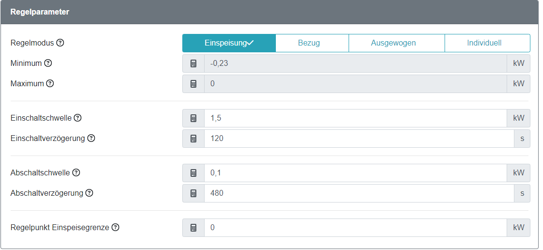

Abschaltschwelle 0,1kW
Abschaltverzögerung: 480 sec
Minimaler dauerstrom ist ausgeschaltet.

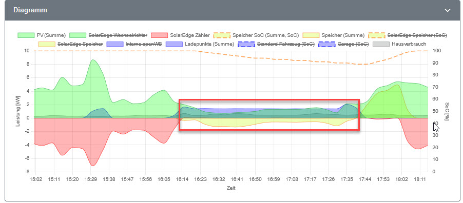

Seit ein paar Tagen habe ich beim PV Laden anscheinend das gleiche Problem, die Ladung wird nicht mehr gestoppt:
Screenshot 2024-05-30 183950.png (51.42 KiB) 5907 mal betrachtet
Minimaler Dauerstrom ist ausgeschaltet. Die Priorisierung Speicher, Fahrzeug, oder Mindest-SOC des Speichers hat keinen Einfluss. Die Abschaltschwelle liegt bei 0,3 kW / 5 Minuten.
Wenn ich kurz auf den Lademodus Stop und dann wieder auf PV gehe, dann bleibt die Ladung inaktiv ("Die Ladung kann nicht gestartet werden, da die Einschaltschwelle nicht erreicht wird").

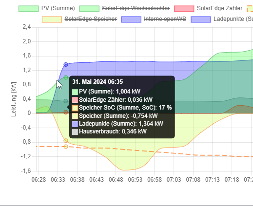

Also irgendwie haut das PV-Laden systematisch nicht hin. Heute Morgen startete das Laden viel zu früh. Vom Dach kamen nur 1,004kW, Hausverbrauch war 0,346kW und die openWB fing an zu laden. Erst aus dem Speicher und als der leer war, weiter aus dem Netz.

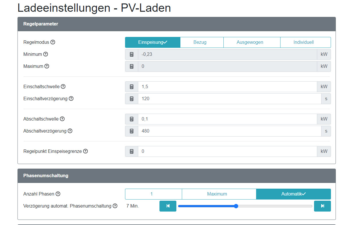

Einschaltschwelle ist auf 1,5kW eingestellt.
Habe ich noch irgendwas falsch eingestellt oder ist da tatsächlich noch ein Bug in der Steuerung?

Wie auf dem Screenshot zu erkennen ist, startet das laden des EV bei einer PV-Produktion von 1,004kW, obwohl eine Einschaltschwelle von 1,5kW eingestellt ist. Das ist zu früh. Woran kann das liegen?

Re: Entnahme aus dem Speicher beim PV-Laden
Die Auswertungen sind glaube ich auf 5 oder 10 Minuten gerastert. Besser ist es den Graphen von der Hauptseite zu nehmen, der zeigt noch die echten Daten. Aber der ist halt nach zwei Stunden weg…
Aber ansonsten stimme ich Dir mit deiner Beobachtung und Frage zu.

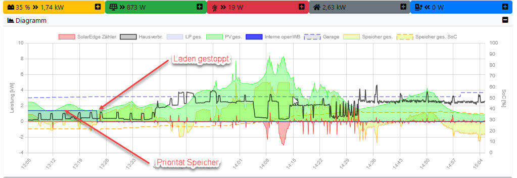

Es kommt noch besser. Ich habe die Priorität von EV auf Speicher geändert. Das EV lädt trotzdem noch mit 1,4kW weiter.
Erst als ich das Laden gestoppt habe, ging alles in den Speicher.
In Version 1.9 wäre bei Prio Speicher sofort alles in den Speicher gegangen und die Ladung des EV hätte gestoppt.
