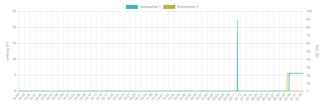

Läuft
Und wenn man in die OpenWB Konfiguration "Verbraucher 1 IP:" die IP samt Benutzername und Passwort einträgt funktioniert sogar http Authentifizierung (allerdings nur ohne die Verwendung von Sonderzeichen).
Verbraucher 1 IP:
benutzername:passwort@192.168.xxx.xxx
Wenn ich jetzt noch auf git commiten dürfte :). Oder heisst es Pull request? Ich bin noch aus der SVN Generation.

Re: Shelly Modulanfrage
Für Verbraucher 1 kann man Shelly nun direkt auswählen.
Die internen Counter werden von Shelly nicht genutzt. Da diese sich bei Stromausfall resetten.
Es kommt die openWB interne Zählerstandsberechnung zum tragen.
Bitte um Feedback!
