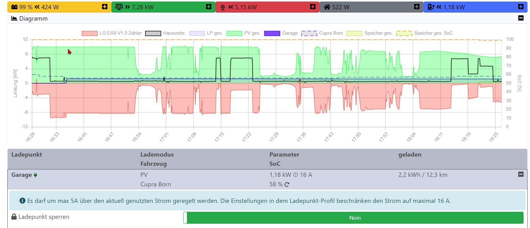

heute will ich mit PV-Laden "Fahrzeug" mal die neue Version testen.
Dabei stelle ich fest, das egal wieviel produziert wird, nur 1p-geladen wird.
2024-06-07 18_26_49-openWB.jpg (151.5 KiB) 213 mal betrachtet
So langsam verstehe ich die Ladephilosophie hier nicht mehr.
Wer kann mir das erklären?

Zumindest kann man auf dem Screenshot sehen, dass die Wallbox/Software dem Auto 16A anbietet, dieses aber nur mit 1,18kW lädt. Entweder steckt der Stecker nicht richtig oder vielleicht wurde im Auto der Ladestrom begrenzt?
Der Born kann definitv mehr ;)

openWB zeigt 1-phasig im kleinen Kreis zwischen - rechts Sollstromvorgabe = 16A und links Ist-Ladeleistung = 1,18kW an.
Wie die Vorredner schon herausfanden, klemmt etwas am EV, denn 230V x 16A sollten 3,7kW 1-phasig sein.
1,18kW / 230V bei 1p sind dagegen 5,13A ~ 5A => sehr wahrscheinlich VW-Notlademodus.

Vielen Dank für eure Hilfe.
Es lag wie ihr vermutet habt, am Stecker. Stecker abziehen - feste reinstecken - und siehe da, es war alles ok.
