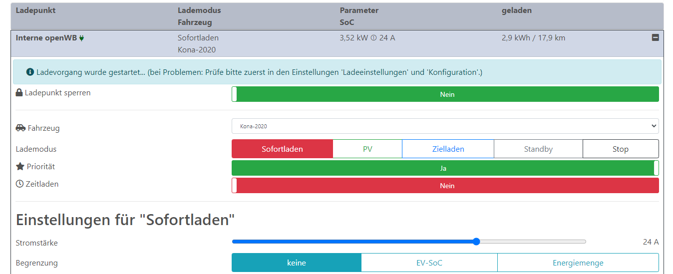

Auf Grund des Kona und der max. möglichen 1 phasigen Ladung habe ich den max. Ladestrom auf 24A begrenzt. (Leitung + Sicherung)
Trotz deutlichem Überschuss der PV-Anlage lädt das Fahrzeug mit max. 3.6kW, also 15A. Sowohl im PV-Laden wie auch im Sofortladen.
Hinzuzufügen ist, dass die PV Anlage in Betrieb ist, aber die Einspeisung auf 0 gesetzt wurde, da der Zähler noch nicht getauscht wurde.
Vermutlich habe ich bei der Konfiguration einen Fehler begangen. Aber welchen?
Begrenzung der Schieflast ist deaktiviert.
Ladepunkt openWB ist "Anzahl d. angeschl. Phasen ->3
Ladepunkt-Profil:
max. 1 Phase -> 24A
Eigentlich müsste das Fhz. mit 5.7kw geladen werden bei entsprechendem Überschuss. Lädt aber nur mit 3.6kW. Wo liegt mein Denkfehler?
Ladepunkt-Profil:
max. 1 Phase -> 24A

Re: 1 Phasig - 24 Ampere
11 oder 22kW openWB?

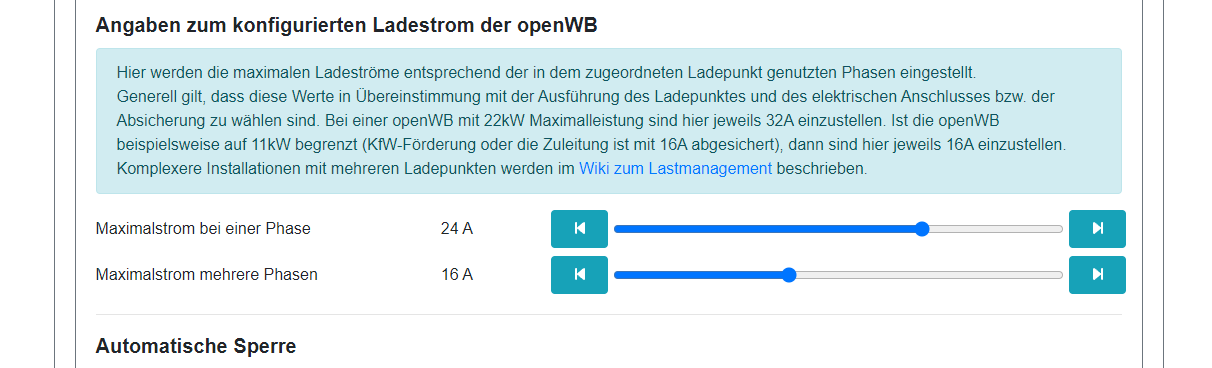

Die ist auf 16A/11kW begrenzt. Entsprechend gehen einphasig 3,6kW.
Wenn die Installation das hergibt auch 22 kW/32A Leistung umstellen. Dann gehen einphasig bis 32A/7,x kW
Die Installation gibt 24A her (Leitung + Automat)
Wo kann ich die Umstellung vornehmen? Lt. Einstellungen kann ich auf 32A bei 1 Phase einstellen.

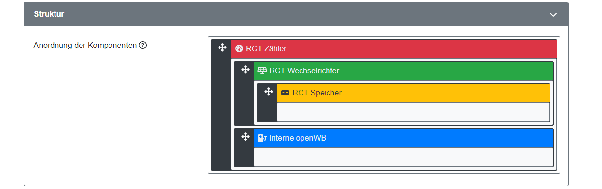

Die Struktur entsprechend der PV Anlage passt auch
Elchkopp
- Beiträge: 909
- Has thanked: 23 times
- Been thanked: 71 times
Die Änderung muss über den Support/openWB laufen, da die Wallbox per Hardware begrenzt ist. Die Software „sieht“ diese Begrenzung nicht und Du kannst es auch nicht einfach „rausnehmen“. Einfach dem Link hier drüber folgen…
D.h. es muss die Hardware verändert werden? Also die Schütze, oder wie soll ich das verstehen? Ich dachte, es geht nur um die Freischaltung der Software.
