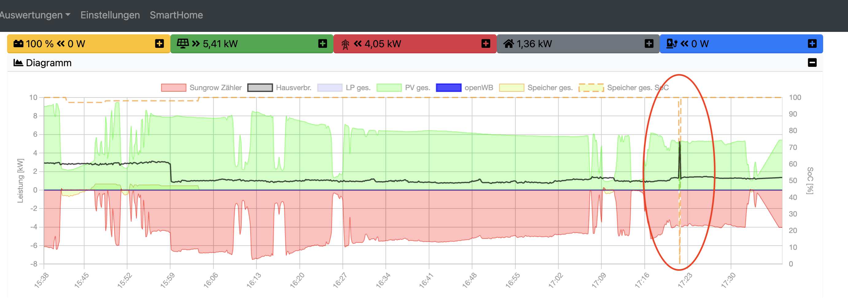

bei mir fällt der SOC ges. des Sungrow Speichers auf 0 um dann wieder den tatsächlichen wert anzuzeigen. Gleichzeitig schiesst in dem Moment der Hsuverbrauch nach oben (ohn dass ein Verbraucher zugeschaltet wird) . Liefert der Speicher keinen Wert oder ist es ein Netzwerkthema?

2024-06-16 17:21:43,330 - {modules.common.fault_state:49} - {ERROR:device6} - Sungrow Zähler: FaultState FaultStateLevel.ERROR, FaultStr <class 'Exception'> ("modules.common.modbus <class 'Exception'> modules.common.modbus Modbus Error: [Input/Output] Modbus Error: [Invalid Message] No response received, expected at least 8 bytes (0 received)",), Traceback:
File "/var/www/html/openWB/packages/modules/common/modbus.py", line 104, in __read_registers

SOC Speicher fällt auf 0 für kurze Zeit

Re: SOC Speicher fällt auf 0 für kurze Zeit
Der Graph auf der openWB-Homepage hat eine Auflösung von 10s. Wenn da mal ein Hickser im LAN oder sonstwo ist, sieht das genau so aus. Im Tagesgraphen ist die Auflösung 5 oder 10 Minuten, da wird er nicht mehr zu sehen sein.
Mein e3dc hat eine Auflösung von 15min, ich denke dass auch andere Hersteller da in diesem Bereich liegen.
Danke!
das ist neu in der Anzeige seit ich von 1.9 auf 2.x gewechselt bin. Ist teilweise mehrmals pro Stunde so.
