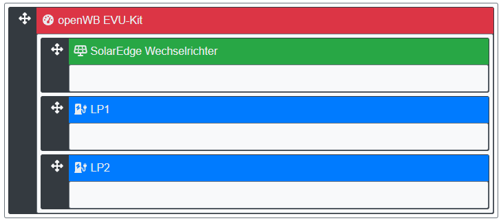

Ich habe eine ältere Duo mit einer einzelnen Zuleitung, welche mit 16A abgesichert ist. Nun bin ich auf 2.0 umgestiegen und frage mich, ob ich die beiden LP's unter einen virtuellen Zähler setzten muss, damit die Sicherung nicht fliegt (oder wo stelle ich den max.Ladestrom von (L1+L2) ein?)?
Derzeit ist das Lastmanagement so konfiguriert:
2024-06-21 21_42_40-openWB _ Konfiguration - Lastmanagement und 2 weitere Seiten - Geschäftlich – Mi.png
2024-06-21 21_42_40-openWB _ Konfiguration - Lastmanagement und 2 weitere Seiten - Geschäftlich – Mi.png (9.46 KiB) 905 mal betrachtet

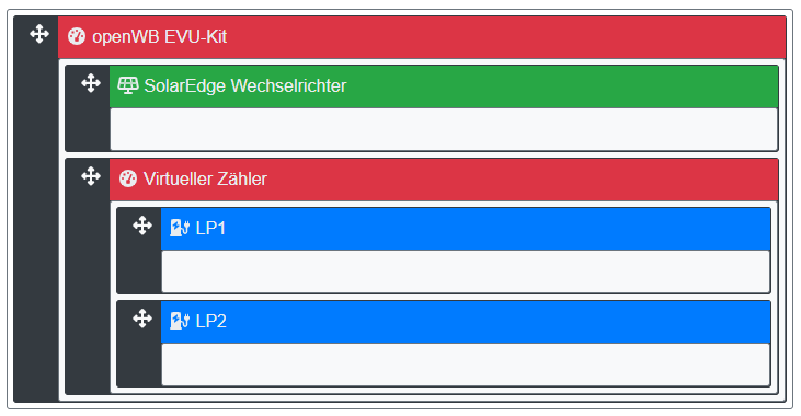

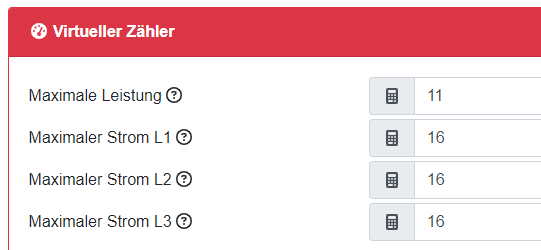

Ja, das würde ich über einen virtuellen Zähler lösen. Hab' ich auch so gemacht.
Screenshot 2024-06-21 222654.png (17.13 KiB) 344 mal betrachtet
