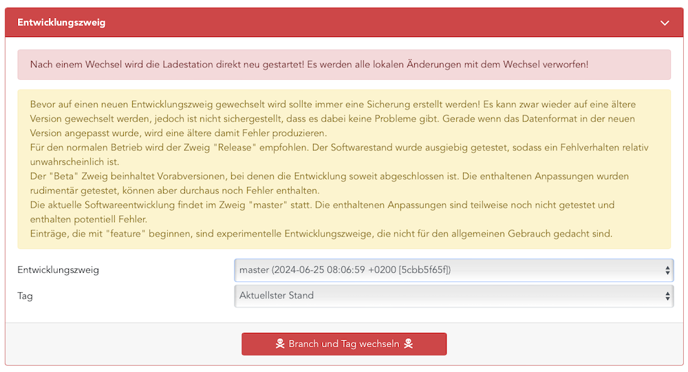

Bfo
Beiträge: 10281
Has thanked: 178 times
Been thanked: 419 times
Re: Seit Update: Keine daily_exported mehr
Hätte ich das gewusst, hätte ich nicht gewechselt.
Aber die Erklärung steht doch bei der Auswahl klar und deutlich dar!?
