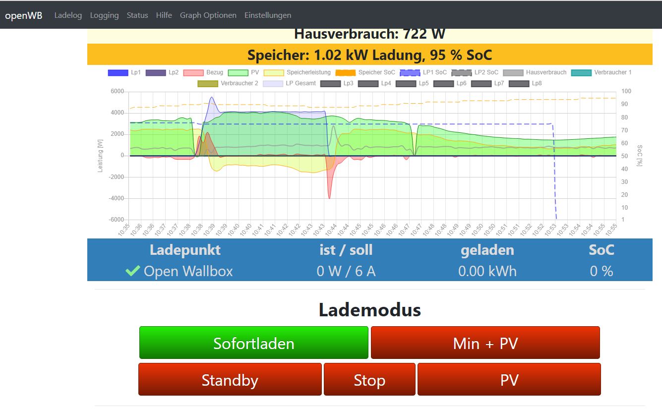

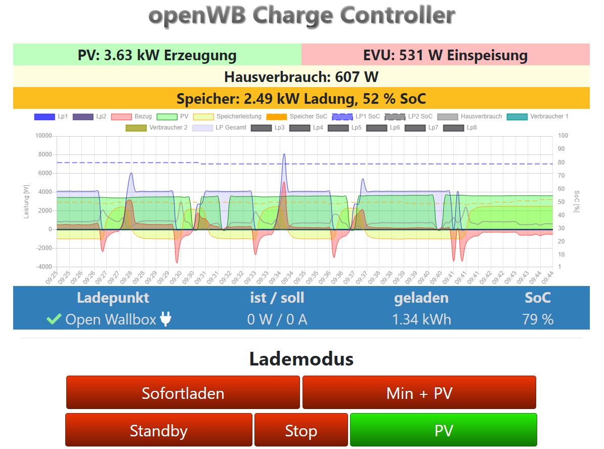

Hier der Ladeverlauf bis 9:33 Min+PV, dann PV Laden:
Min+PV bzw PV laden 50 Proz. Fronius Batterie.JPG (152.3 KiB) 993 mal betrachtet

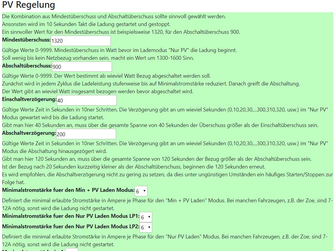

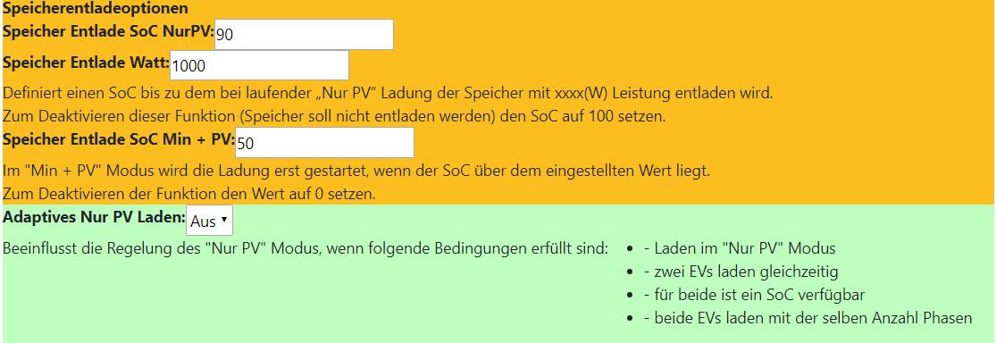

Und hier meine Einstellungen bisher:
PV Regelung 1.JPG (199.4 KiB) 993 mal betrachtet
PV Regelung 2.JPG (196.39 KiB) 993 mal betrachtet
PV Regelung 3.JPG (74.8 KiB) 993 mal betrachtet

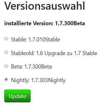

Nach dem Update habe ich ein Problem: Er zeigt mir zwar das neue Hystere Einstellungsmenü an, bei installierter Version wird aber weiterhin 1.7300 angezeigt.
Bei der web Anzeige im Iron und MS Edge scheint in der nightly etwas geändert worden zu sein - absichtlich? Der PV Produktionswert wird nicht mehr angezeigt.
Nightly 1.7303.JPG (139.66 KiB) 953 mal betrachtet
