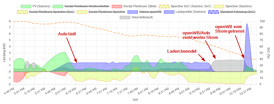

gestern Abend habe ich unseren Passat geladen. Nach einiger Zeit habe ich auf dem Handy den Status gecheckt und gesehen, dass das Auto nicht mehr lädt (Ladestrom 0A), wir aber 2kW Hausverbrauch hatten (normal 500W). Da von den großen Verbrauchern keiner lief, war ich dann relativ schnell in der Garage und habe dann auf Verdacht die openWB vom Strom getrennt. Die Verbrauchswerte (ablegesen auf dem daneben hängenden Plenticore) sind dann direkt runter gegangen.
Mag sein, dass das Verhalten normal ist und ich es einfach nur noch nie beobachtet habe, aber kann das jemand erklären? Was macht das Auto in dieser Situation? Die Wallbox selbst wird ja keine ~1,5kW ziehen ohne wegzuschmelzen. :-)
Anbei auch ein Bild vom Verlauf in der openWB.

...ist bestimmt nicht normal.
Wenn der Plenticore (Dein EVU-Meter?) den Verbrauch angezeigt hat und dieser beim Ausschalten der openWB runter ging, wird wohl das Auto geladen haben.
War der Ladepunkt noch aktiviert/freigegeben? Hast Du im Auto einen Zeitvorgabe für Ladung gemacht - dann hat das Auto sich quasi selbst bedient?
Nicht normal ist, das die Ladung in der openWB nicht entsprechend "einsortiert" wird.
Beiträge: 4932
Has thanked: 64 times
Been thanked: 337 times
Re: Passat GTE zieht nach Ladung weiter Strom?
Normal ist das nicht. Die openWB bietet Strom an und kuckt wieviel genommen wird. Das was genommen wird, landet im Verbrauch des Ladepunkts. Wenn die openWB den Ladevorgang beendet hat, kann das Auto keinen Strom mehr nehmen, weil die Schütze geöffnet sind und somit keine Spannung mehr am Auto anliegt. Wenn nun nach dem vermeintlichen Ladeende die bezogene Leistung im Hausverbrauch landet, ist vielleicht das Schütz kaputt? openWB sagt: Ende mit der Ladung und stellt den Strom ab. Das geht wegen Defekt aber nicht und das Auto lädt weiter. Dadurch, dass die openWB der Meinung ist, die Ladung sei gestoppt wird auch keine Ladeleistung mehr abgelesen und als solche kategorisiert. Damit landet sie im Hausverbrauch.
Kuck mal, ob diese Theorie stichhaltig sein kann. Bei Ladende nachkucken, ob noch Strom freigegeben ist und auf der Status-Seite ob da noch Strom durch den LP-Zähler fließt. Bei einer Kaufbox dann Ticket aufmachen.
