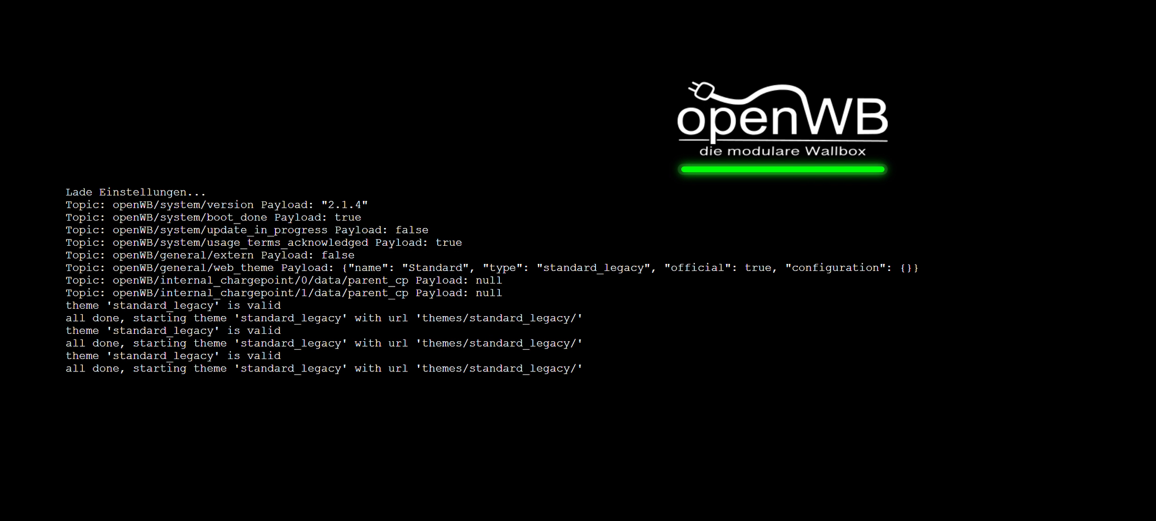

Der Startbildschirm mit meinem Laienwissen erst mal unauffällig:
(573.34 KiB) Noch nie heruntergeladen
