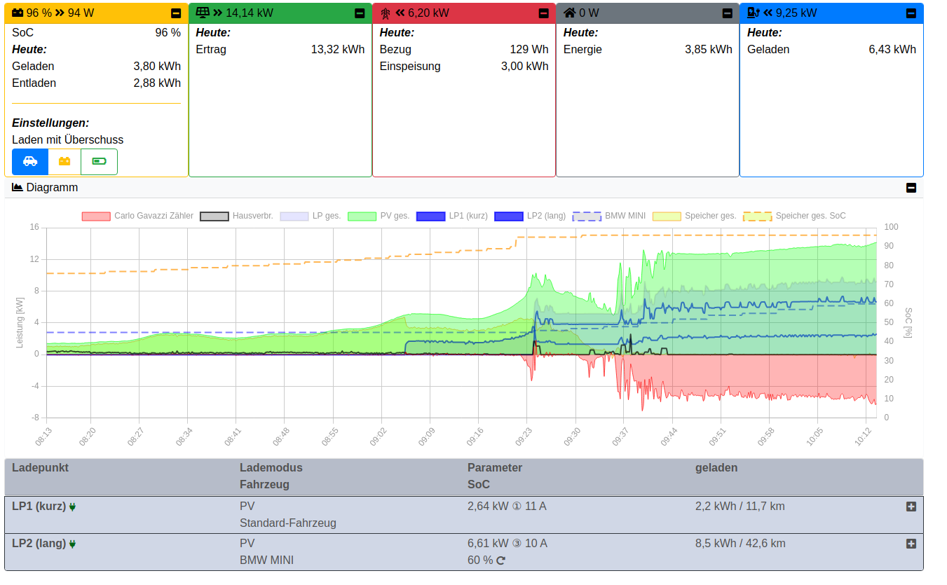

nach der Neuinstallation der kompletten Software, ist jetzt das Problem, dass der PV Strom nicht komplett in die Autos geladen wird, sondern ins Netz abgegeben wird. Es ist seit rund 30 min recht gleichmäßiger Ertrag vorhanden, dennoch werden 4kW ins Netz abgegeben, anstatt es in die Autos zu pumpen. (siehe Bild). Das Auto am LP1 kann nur 1 Phase mit 3,5kW, der Mini 3 Phasen mit 11kW vertragen.
Kann mir das jemand erklären und wie ich nur den Überschuss, den haus, Batterie und Autos nicht aufnehmen können ins Netz abgebe?

Was ich nicht verstehe:
Die schwarze Linie in der Grafik zeigt den Hausverbrauch korrekt an, oben rechts steht aber immer 0!? (sieeh Bild)
(269.94 KiB) Noch nie heruntergeladen
Bfo

bforpc hat geschrieben: Di Jul 09, 2024 7:44 pm Was ich nicht verstehe:
Bfo
Das passt schon, Hausverbrauch ist schwarz bzw. grau im Header. Blau ist die Ladeleistung bzw. Energie der Fahrzeuge.

Ganz am Ende bricht der Hausverbrauch auf 0 ein und wir haben eine negative PV-Produktion? Bei mir geht das grün immer nach oben.
In der Struktur ist die Reihenfolge insofern nicht ganz egal, als dass unter einem Zähler die erfassten Verbraucher / Produzenten hängen. Ob da nun erst der eine und dann der andere oder andersherum kommt, ist egal. Augenfàllig wird es an einem virtuellen Zähler über zwei Wallboxen.
So einen habe ich nicht. Habe nur den Carlo Gavazzi.
Im Moment verbraucht das Haus ~ 100Watt (+-10W) - die openWB zeigt 0, durchgängig. (Siehe Bild1).
Interessanterweise hat er heute Morgen einen Hausverbrauch gezeigt und Summiert.
Habe zum Vergleich die Ausgabe des Victron angehängt (Bild 2), wo man den Hausverbrauch sieht und ein Bild des Lastenmanagementes.
Bfo
