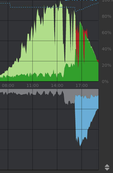

Hier mal der erste Screenshot:
Ladestart ca. 13:06, dann ab 13:43 massiver Netzbezug, den ich durch Stop abgebrochen habe. Ca. 14:20 Uhr - also "jetzt" - erneut auf PV-Laden, bislang alles wieder ok.
Update 14:35 Uhr: die Leistung wird wieder mit Netzbezug hochgeregelt. Habe ich dann gestoppt.

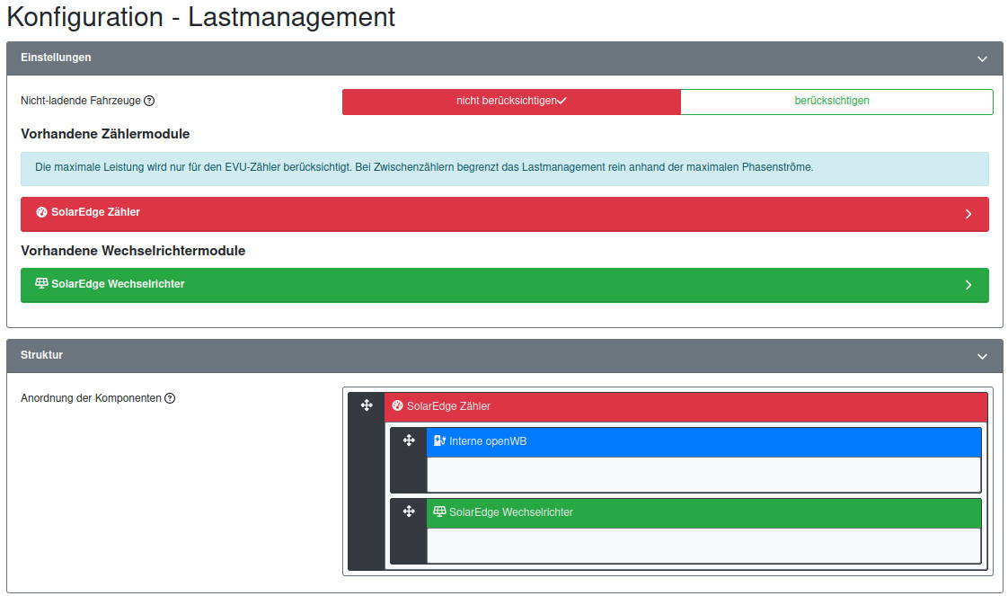

Und die Struktur - Zähler am EVU, Speicher per DC hinter dem Wechselrichter:

Ich glaube, ich hab's?!? Und zwar völlig unerwartet, mit einer beknackten Änderung?!
Ich habe im Lastenmanagement (eher versehentlich/zufällig) unter "Struktur" die reine Position von Wechselrichter und openwb getauscht. Hierarchisch dasselbe, nur steht jetzt die openwb im Zählerkasten ÜBER dem Wechselrichter und nicht wie bisher/bei Dir UNTER dem Wechselrichter
Neustart, etwas Geduld (war eher entnervte Aufgabe) und es rüttelte sich ein!
Mal schauen, ob die Box jetzt auch korrekt abschaltet, wenn gleich die Sonne weg ist...
