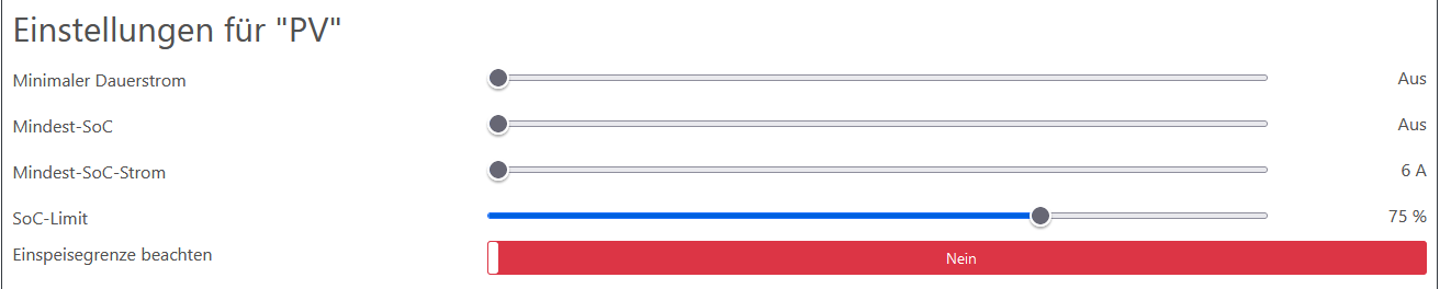

Ich nutze seit einiger Zeit die neue zwei Punkt X Software und komme mit den Einstellungen für das PV-Laden nicht klar.
Ziel ist es, wenn Überschuss vorhanden ist, mit diesem Überschuss das Fahrzeug zu laden. Und so lange weiter zu laden, bis meine Haus Batterie einen SOC von 50 % hat. Die soll nur starten, wenn die Haus Batterie einen Sack von mindestens 60 % hat. Hier mal meine Einstellungen, von denen ich dachte, dass sie so wie gewünscht funktionieren.

Aber das sind doch die Einstellungen fürs Fahrzeug?!
Als erstes würde ich mal den Dauerstrom auf Null stellen, sonst lädt er dauernd mit mind. 6 A.

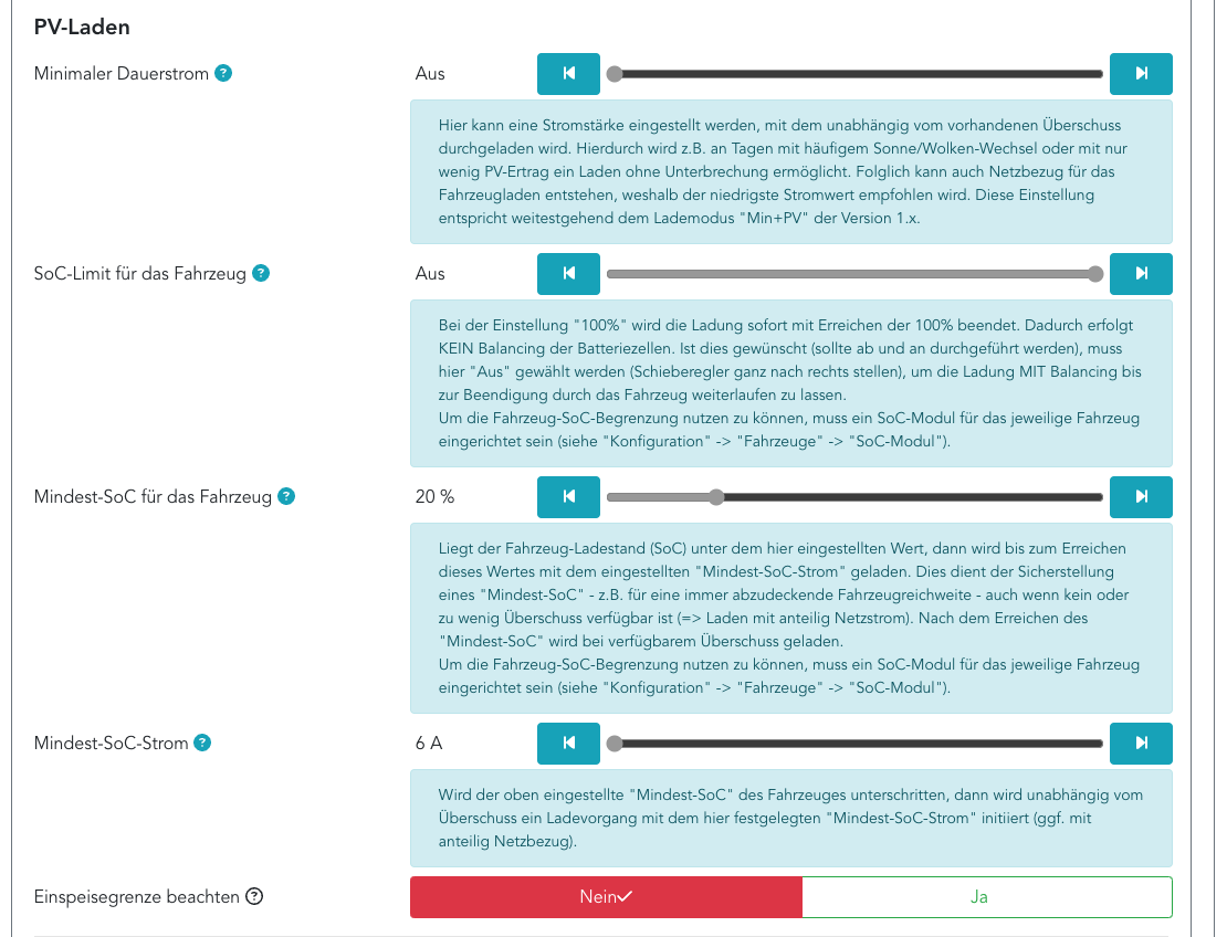

Sieht man an einem Rechner besser da da auch die Fragezeichen auftauchen hinter denen sich die Erklärungen verbergen:
Screenshot 22.07.2024 um 10.15.41 AM.png (183.92 KiB) 694 mal betrachtet
Anmerkung zu meinen Einstellungen: ich habe den SoC-Limit Fahrzeug auf Aus gestellt da ich den SoC über das Fahrzeug steuere. Das soll der WB sagen wann es "satt" ist. Damit schließe ich die Fehlerquelle SoC-Übermittlung an die WB aus. Den SoC kann ich iim Fahrzeug festlegen. Viele Wege führen nach Rom.

Der oberste Slider ist für den "statischen" Anteil (früher Min+PV). Default ist der auf Aus, um reines PV-Laden mit Abschaltoption zu bekommen.
Die nächsten 2 Slider sind eher sekundär. Sie stellen einen Mindest-Fahrzeug-SoC (unabhängig ob Sonne scheint oder nicht) sicher.
Der 4. Slider ist der gewünschte max. Fahrzeug-SoC. Bei hohen Außentemp. wird empfohlen, nicht über 80% zu gehen, da die chem. Prozesse im Akku an Geschwindigkeit zunehmen. Aber der Fahrzeughersteller stellt natürlich mit seinen eigenen Sicherheitsfeatures sicher, dass auch bei 100% nichts in die Luft fliegt - man verringert nur unnötig die Akkulebensdauer.
