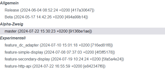

Ich finde weder auf dem einen noch auf dem anderen System den Feature-Branch.
Bei mir werden (auch nach Aktualisierung) nur folgende angezeigt:
Screenshot 2024-07-23 084204.png (26.49 KiB) 1171 mal betrachtet

oh, entschuldige. ist nun vorhanden, bitte nochmal auf aktualisieren klicken.

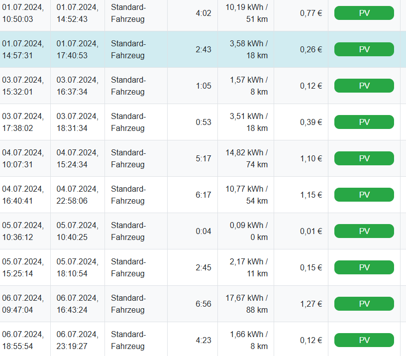

Die Ladekosten sind teilweise immer noch falsch und wurden nicht korrigiert. Für PV und Speicherladung sind und waren 7 Cent eingetragen. Hier ein Teil der Einträge:
Screenshot 2024-07-23 145957.png (69.37 KiB) 1129 mal betrachtet
Werden weitere Daten oder Detaillogs benötigt?
