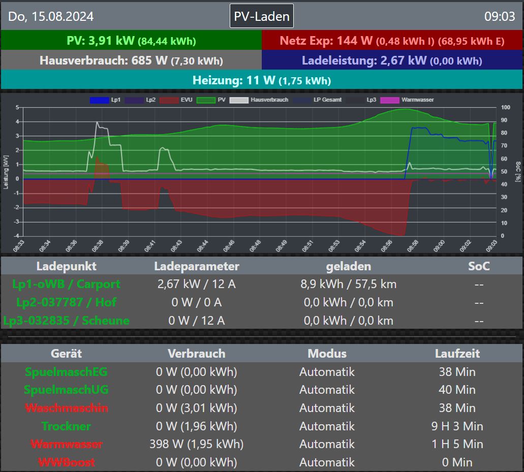

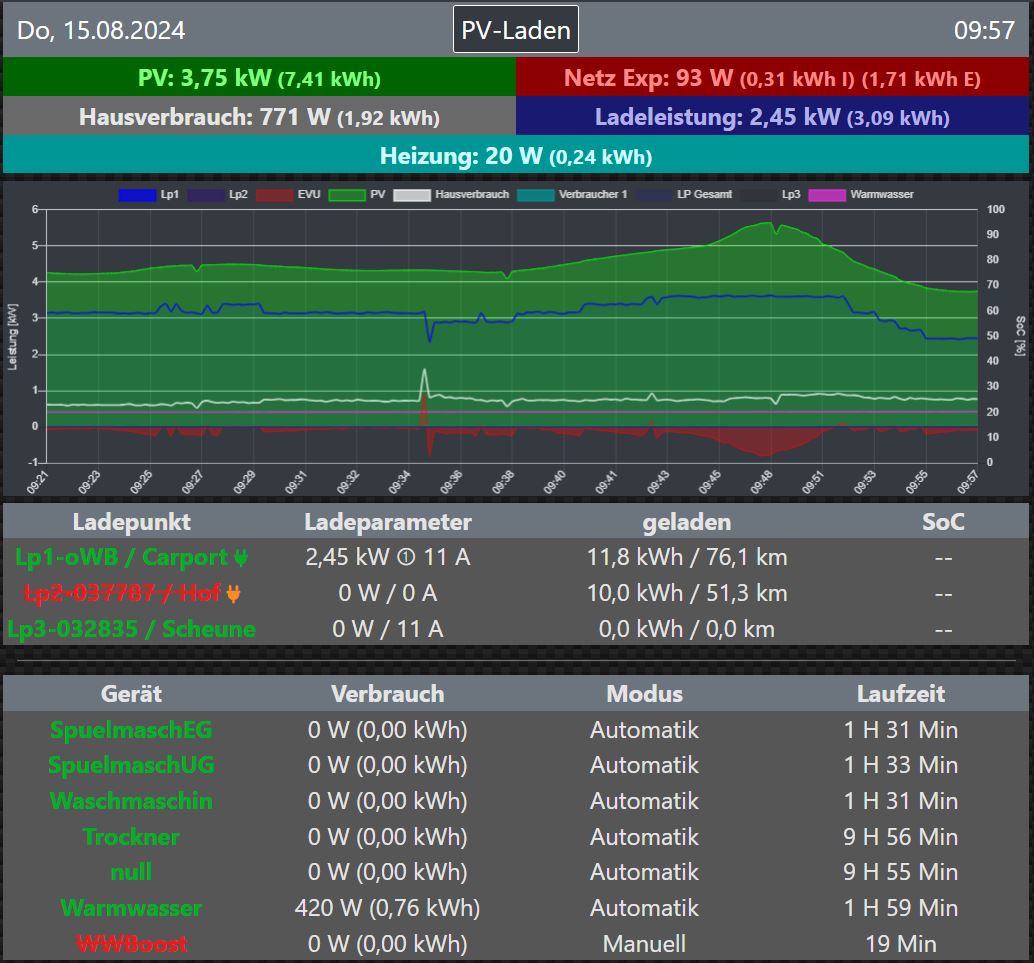

habe hier seit etwa einer Woche ein ganz komisches Phänomen bei meiner 1.9 unter Nitghtly 1.9.304.0 und Stable 1.9.303.0.
Zu aller erst: Das System mit allen ihren Regelungen funktioniert, es betrifft ausschließlich die grafische Darstellung an 3 iPads, iPhone, Win11 Rechner mit Firefox, Edge oder Chrome, Problem am Browser/Cache würde ich daher ausschließen.
Im laufenden Betrieb ändern sich ohne zutun diverse grafischen Angaben der Ladepunkte, angesteckten Fahrzeuge, vorhandene Smarthome-Geräte, PV etc. und bleiben dann auch so wobei PV Erzeugung (mit Ausnahme einer kurzen Unterbrechung), Hausverbrauch und alle anderen Graphen weiter korrekt angezeigt werden. Mit einem Refresh der Seite durch Klick/Touch auf das openWB Symbol kommt dann alles wieder sofort in den Normalzustand.
Vergleich der beiden Seiten
Vorher:
vor Refresh.jpg (139.86 KiB) 3637 mal betrachtet
Nachher:
nach Refresh.jpg (144.43 KiB) 3637 mal betrachtet
Kurioserweise wird auch der Name des Smarthome-Gerätes "Klimaanlage" zu einem allerdings völlig anderem Zeitpunkt immer auf "null" geändert, das kommt dann auch durch den Refresh der Seite nicht mehr. Der Zeitpunkt seit das auftritt entspricht dem obigen Phänomen, hängt also irgendwie zusammen.
MQTT wird nicht genutzt und ist deaktiviert.
Eine Anpassung am System gab es seit drei Monaten nicht mehr, da wurde rein aus Sicherheit auf eine industrial SD-Karte gewechselt. Stromlos wurde die Box schon gemacht. Die "alte" SD-Karte mit dem identischem Setup liegt für einen 1:1 Tausch noch hier, bevor ich tausche wollte ich aber mal eine Meinung hören ob ihr so etwas schon mal hattet.
EDIT: der Fehler ist unabhängig der gewählten Ansicht, bei allen Themes tritt das Phänomen auf.

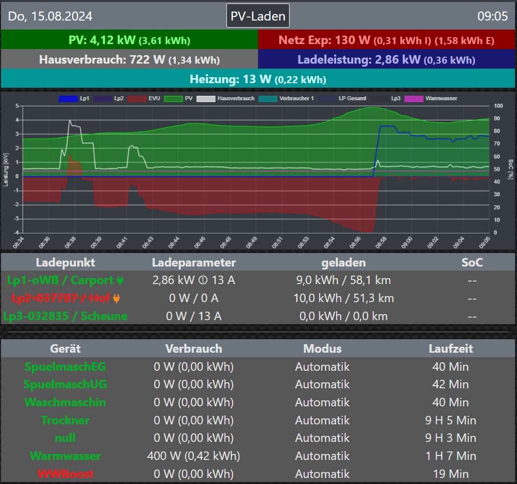

hier hier das nächste mal...
vor Refresh
vor Refresh_2.jpg (135.82 KiB) 3637 mal betrachtet
und nach dem Seitenrefresh
nach Refresh_2.jpg (139.08 KiB) 3637 mal betrachtet
