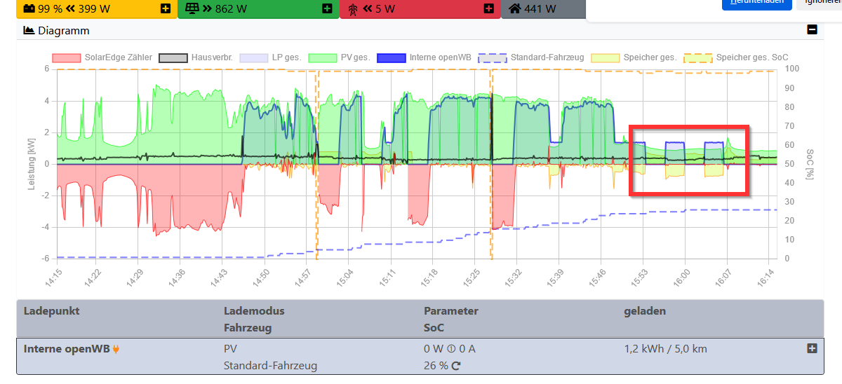

In 1,9 war es bei mir so, dass wenn der Überschuss über eine eingestellte Zeit nicht erfüllt ist, wird das Laden unterbrochen .
Das Einschalten der Ladung erfolgt dann erst wieder, wenn im gesamten eingestellten Zeitraum wieder genügend Überschuss vorhanden ist.
In 2.0 scheint es vollkommen anders zu sein.
Hier wird nach Ablauf einer Zeit abgefragt, ob zu diesem noch Zeitpunkt Überschuss besteht.
Wenn nicht, wird abgeschaltet.
Dann wird nach der eingestellten Zeit das Laden einfach begonnen ( ohne Abfrage, ob der Überschuss ausreicht ).
Danach erfolgt wieder die Abfrage ob der Überschuss momentan ausreichend ist.
Das führt bei mir zu einem ständigen Anschalten und Abschalten der Ladung, obwohl nicht genügend Überschuss vorhanden ist.
Ist das so gewollt, oder fehlt bei mir irgendwo etwas in den Einstellungen ?

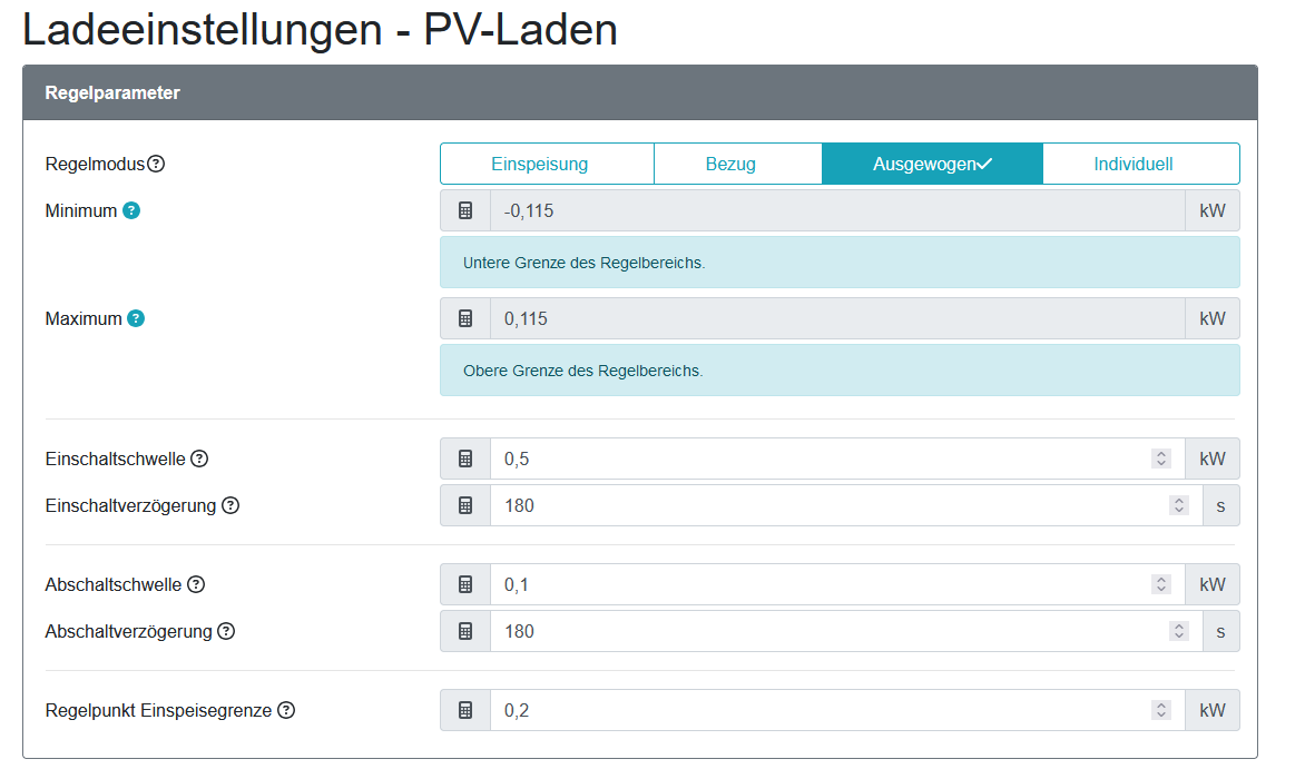

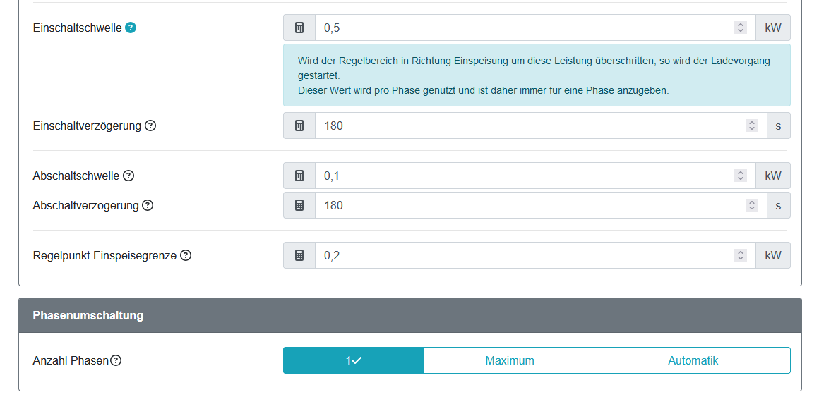

Deine Einschaltschwelle ist zu niedrig.
Stell die mal auf 1,4 kW

Vielen Dank für Deine Rückmeldung, probiere ich aus und stell den Wert auf 1,4kW um.
Habe die Einstellung auch anders verstanden:
Da meine OWB 3 Phasig angeschlossen ist , sollte ja hier auch der Leistungswert pro Phase eingetragen werden, ab wann die Ladung gestartet wird.
Also habe ich hier 0,5 kW/Phase für das einphasige Laden mit 1,5KW eingetragen. Auch weil die Abfrage wieviel Phasen zum PV Laden genutzt werden sollen erst später abgefragt wird.
Hatte also angenommen, dass mit einer Einstellung von 1,4 kW je Phase, die PV-Ladung erst bei 4,2 kW Überschussleistung startet ( auch bei einphasigem Laden ).
Wohl einmal zuviel gedacht...
Edit: Mein Problem wurde damit gelöst
