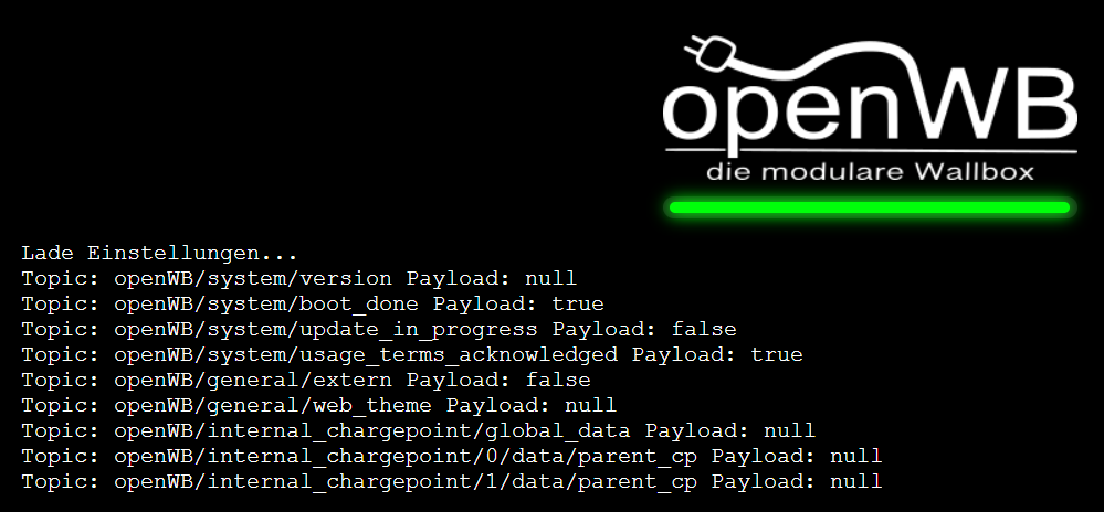

seit der SW2.x habe ich das Problem, dass nach Neustart des ioBroker RasPis meine OpenWB Fehler zeigt und die meisten Daten/Einstellungen verschwunden sind.
Hier ein Bild der OpenWB wenn man sie neu lädt
Screenshot 2024-09-11 185516.png (57.65 KiB) 840 mal betrachtet
Aktuell ist die 2.1.5 Patch1 geflashed, das Problem hatte ich aber auch bei älteren 2.x Versionen.
Ich muss dann ein Backup zurückspielen, dann läuft wieder alles.
Nun hatte ich etwas weiter probiert und nur den MQTT Adapter in ioBroker neu gestartet, da ist das gleiche Problem.
Ich hätte jetzt damit gerechnet, dass ein Javascript falsche Werte schreibt, also den Javascript Adapter neu gestartet, hier tritt der Fehler NICHT auf.
Kennt jemand das Problem?

Benutzt Du eine MQTT-Brücke?

Suchfunktion hatte ich nichts vergleichbares gefunden.
Nein, MQTT Brücke hatte ich entfernt.

Von beiden Seiten?

Sicher dass in den Einstellungen der ioBroker MQTT-Adapter-Instanz der Schalter "Eigene States beim Verbinden publizieren" aus ist?

Ja, vielen Dank, daran hat es gelegen. War noch eingeschaltet.
