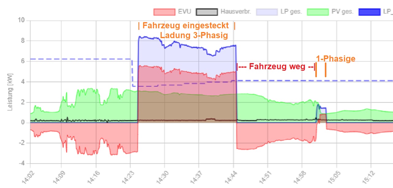

Hallo Zusammen,
ich habe neu (frisch installiert) die Version 2.1.5-Patch.1 auf meiner Standard+.
Nun hatte ich heute das Phänomen, daß direkt beim Anstecken (Eingabe des SOC, Einstecken des Kabels) des Fahrzeuges die Ladung startet, aber nicht 1-Phasig sondern 3-Phasig. Der zusätzliche Strombezug scheint das System auch nicht gestört zu haben, obwohl die Abschaltschwelle minimal (0,1 kW) eingestellt ist.
Das Fahrzeug wurde dann ausgesteckt.
Nach erneutem einstecken wurde bis zur Abschaltschwelle korrekt 1-Phasig geladen.
Die Phasenumschaltung war unter "Ladeeinstellungen - PV-Laden" auf Automatik gestellt.
Muss ich da sonst noch etwas parametrieren, oder ist hier noch eine kleine Softwareunschärfe ;)
Danke & Grüße
Tobias
