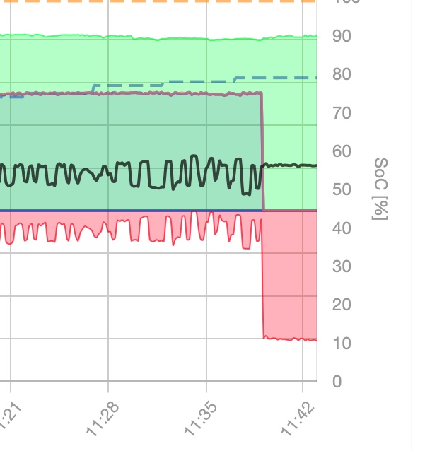

Ich habe hier gerade den Effekt, dass mein Heizstab auf voller Leistung heizt, während das Auto geladen wird und im Speicher auch noch „Platz“ ist. Der Parameter „Ausschaltschwelle anpassen“ ist gesetzt, also würde ich erwarten, dass die Leistung des Heizstabs zurückgebommen wird. Das passiert aber nicht, die PV-Leistung wird zwischen EV und Speicher aufgeteilt.
Ich vermute jetzt das Folgende: bei prio Speicher muss ja die EV Ladeleistung so greegelt werden, dass dem Speicher noch ein bisschen Überschuss gelassen wird, damit das BMS den Ladestrom hochregeln kann. Kann es sein, dass dieser „Platz“ vom smarthome gegriffen wird?
Oder liegt es womöglich an meiner stark verzögerten Leistungstegelung des Heizstabs? Bedingt durch ein Polllimit vom 15s beim Auslesen des Überschusses habe ich ein arges Zickzack in der Verbrauchskurve, was ich bislang als „optisch nicht schön, sei‘s drum, es ist ein Heizstab“ abgetan habe.

Hmm. Da liegt wohl doch was im Argen. Gerade hat das Auto geladen und der Heizstab pulst obwohl noch genügend Überschuss vorhanden ist. Auto lädt mit maximalen 11kW, der Speicher ist voll und es ist noch Überschuss vorhanden. Trotzdem wird der Heizstab hoch- und runtergeregelt. Ladeende und alles wird gut.
https://paste.openwb.de/ZH6Exq9S8Pnyy7G

2024-09-14 11:39:46,811 - Total Watt abschaltbarer smarthomedevices: 2827
2024-09-14 11:39:52,759 - Total Watt abschaltbarer smarthomedevices: 2825
2024-09-14 11:39:57,382 - Total Watt abschaltbarer smarthomedevices: 2820
2024-09-14 11:40:02,578 - Total Watt abschaltbarer smarthomedevices: 2826
Leider ist das Auto nun voll und ich kann nicht weitertesten. Wo im Log steht denn der Überschuss, der an das http-Device übertragen wird?
