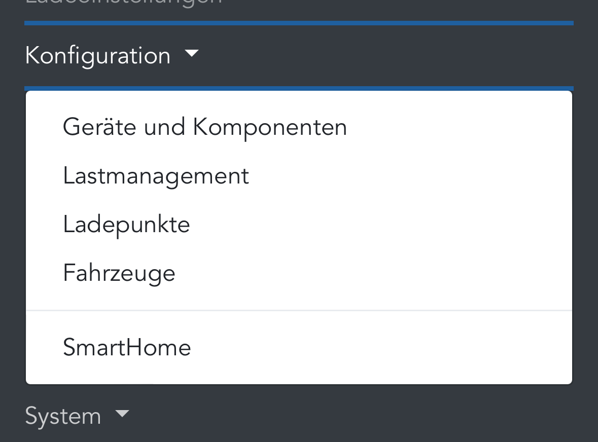

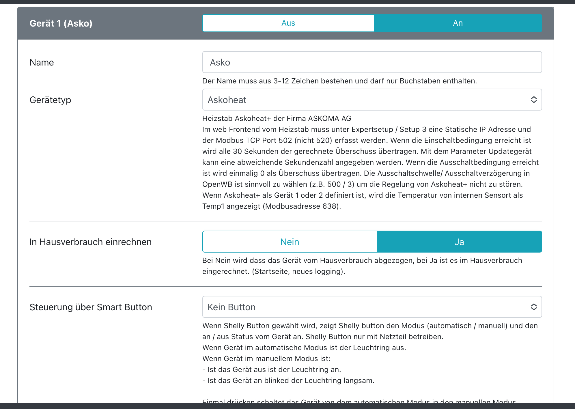

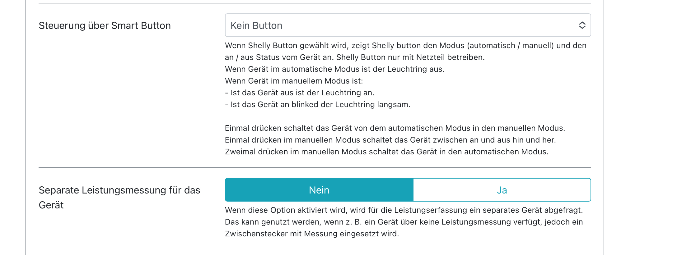

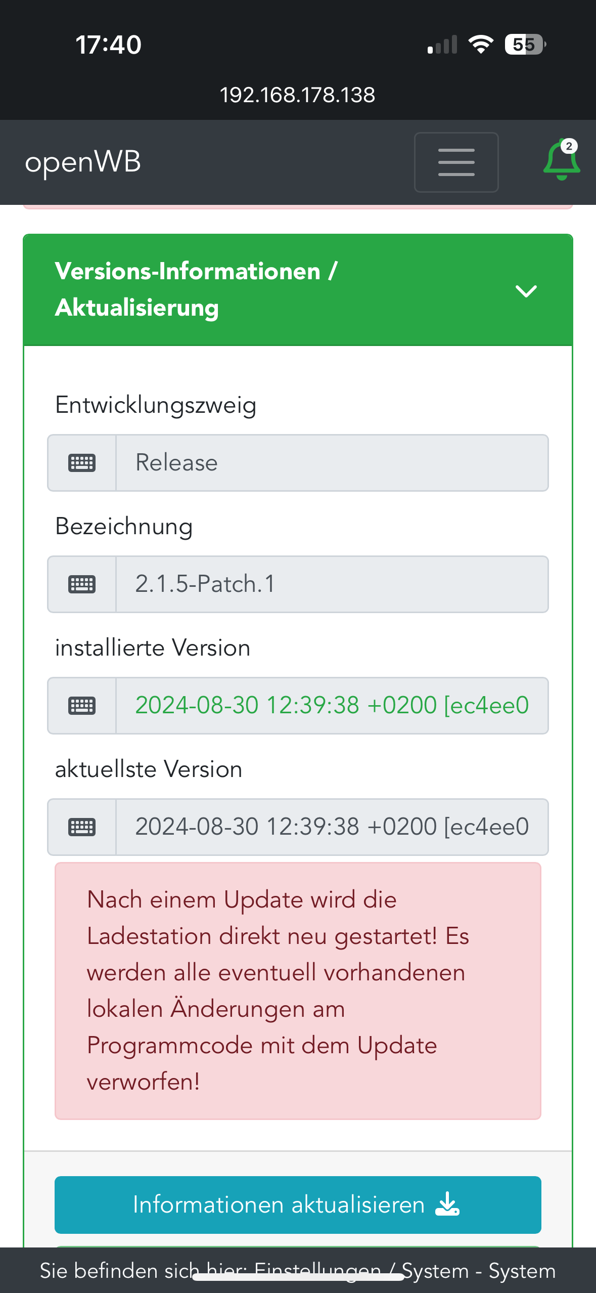

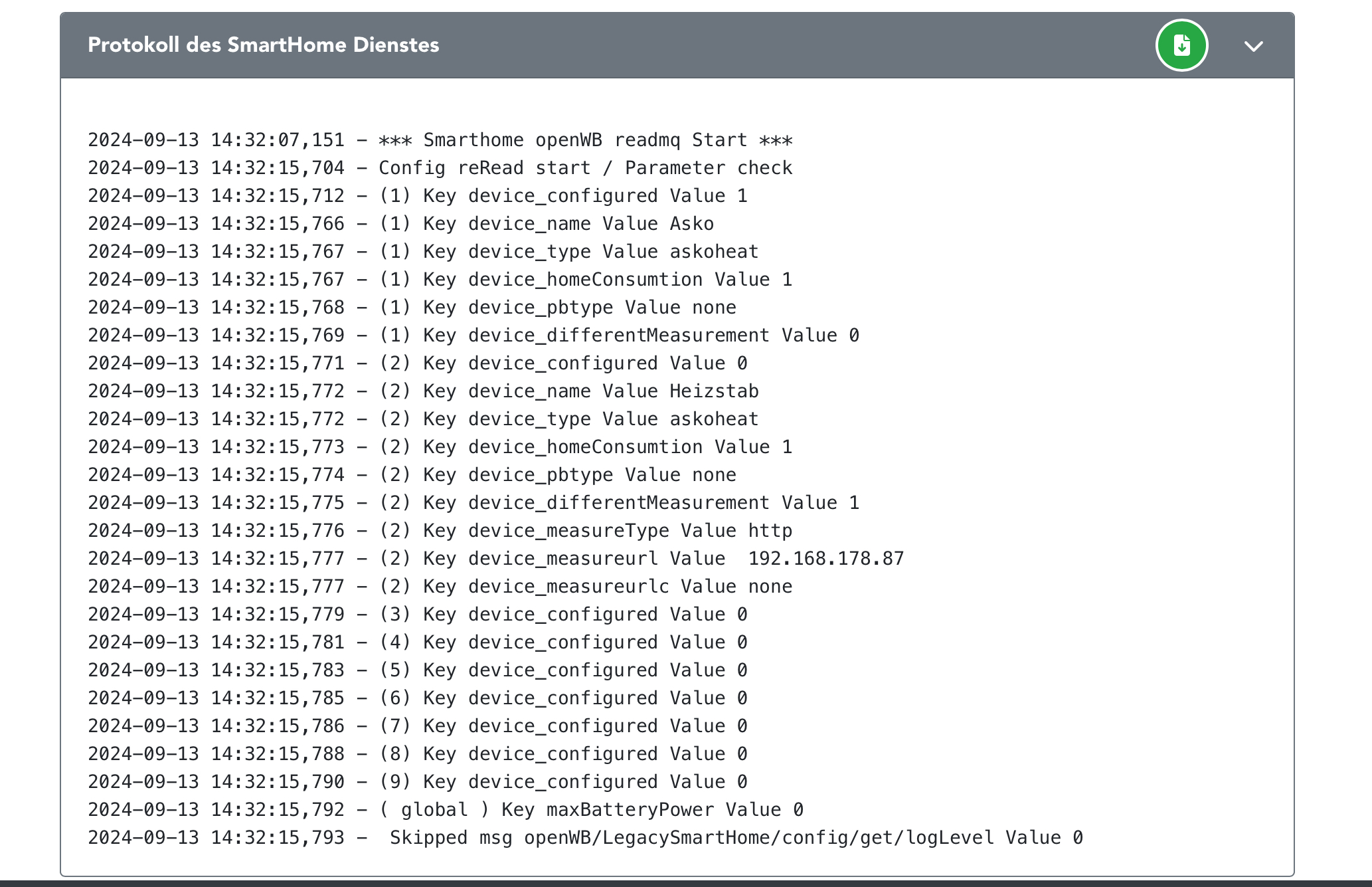

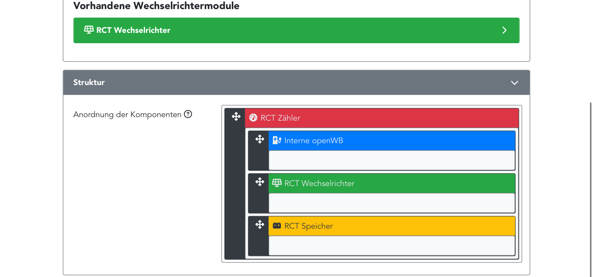

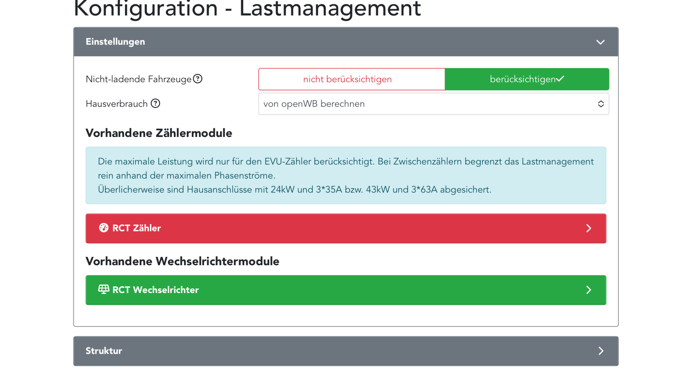

Ich weiß nicht mehr weiter und bin einmal mehr auf eure Hilfe angewiesen. Ich habe eine neue SD Karte mit der 2 er Softwareversion installiert und habe soweit alles eingerichtet. Meine RCT Komponenten (PV, Wechselrichter, Speicher) funktioneren. Der LAdepunkt und das Autoladen klappt auch. Nur bekommen ich den Heizstab (Askoheat) nicht ans laufen. Unter der 1.9 er hatte ich viel mehr Möglichkeiten um den Heizstab einzustellen. Ich konnte die IP eingeben und die Schaltstufen. Dies ist unter der 2 er Software alles nicht möglich. Ich weiß einfach nicht mehr weiter was ich falsch mache. Das Ding springt einfach nicht an. Anbei einmal ein paar Bilder meiner Einstellung.
Vielleicht hat jemand von euch noch einen Tip für mich
Liebe Grüße und vielen Dank
Christian

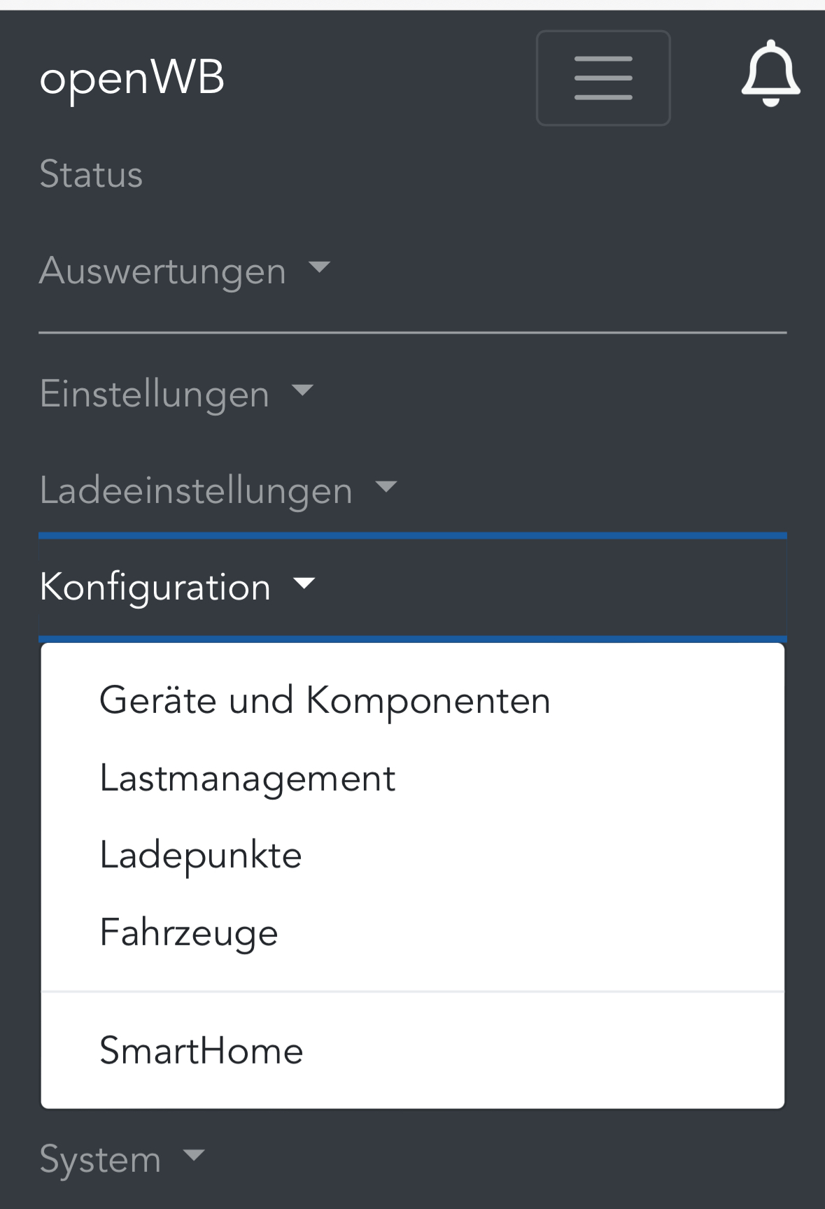

Du musst unter Konfigueatiom den Menüpunkt „smarthomw“ ganz unten im Menü wähle, dann kommt die bekannte Seite mit den Einstellungen.
Falls da der Menupunkt nicht sein sollte -> Update

Hallo, diese Möglichkeit habe ich nicht. Habe die neuste Version.
Was kann ich machen?

Kein Update, sondern den Menüpunkt finden.

Den gibt es leider nicht

In Deinem Screenshot steht doch in dem weißen Untermenü "SmartHome".

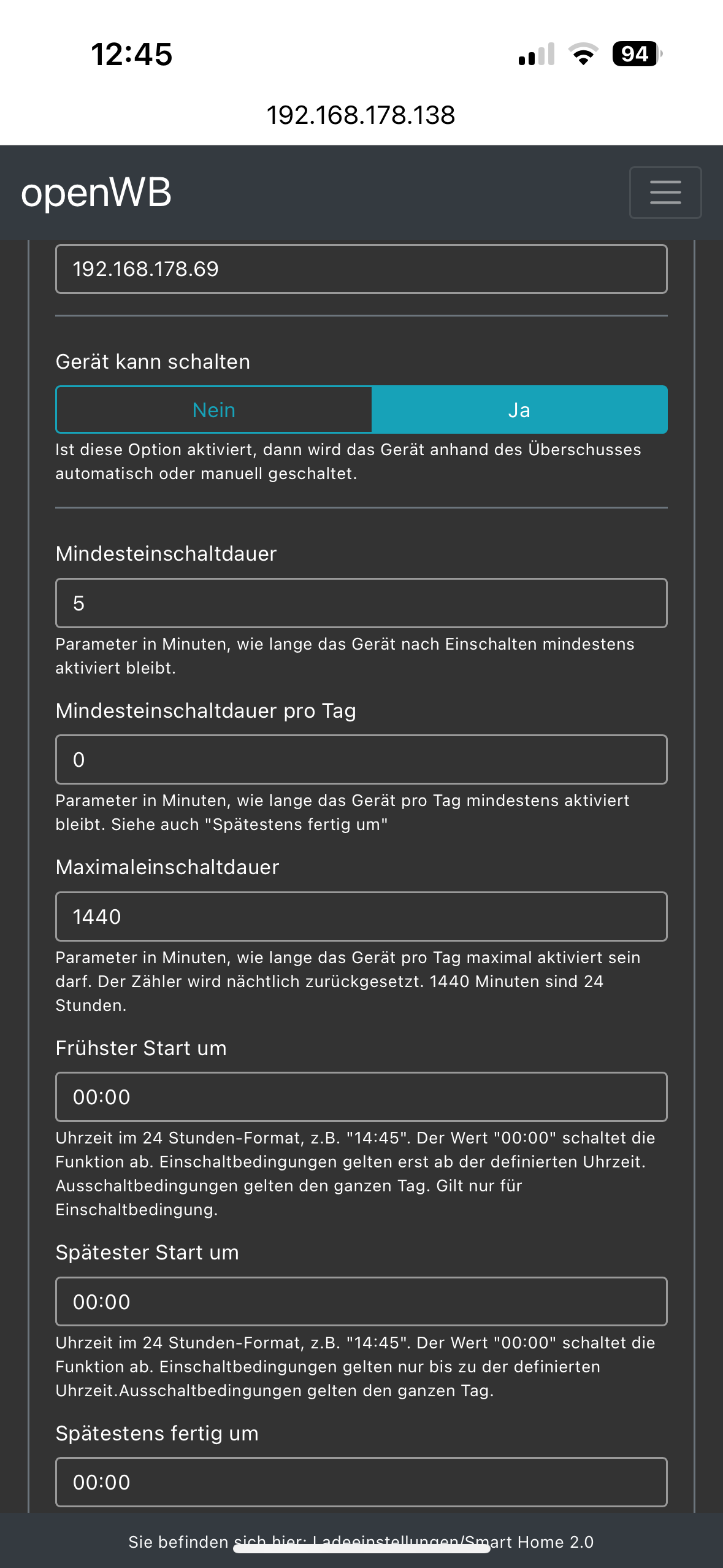

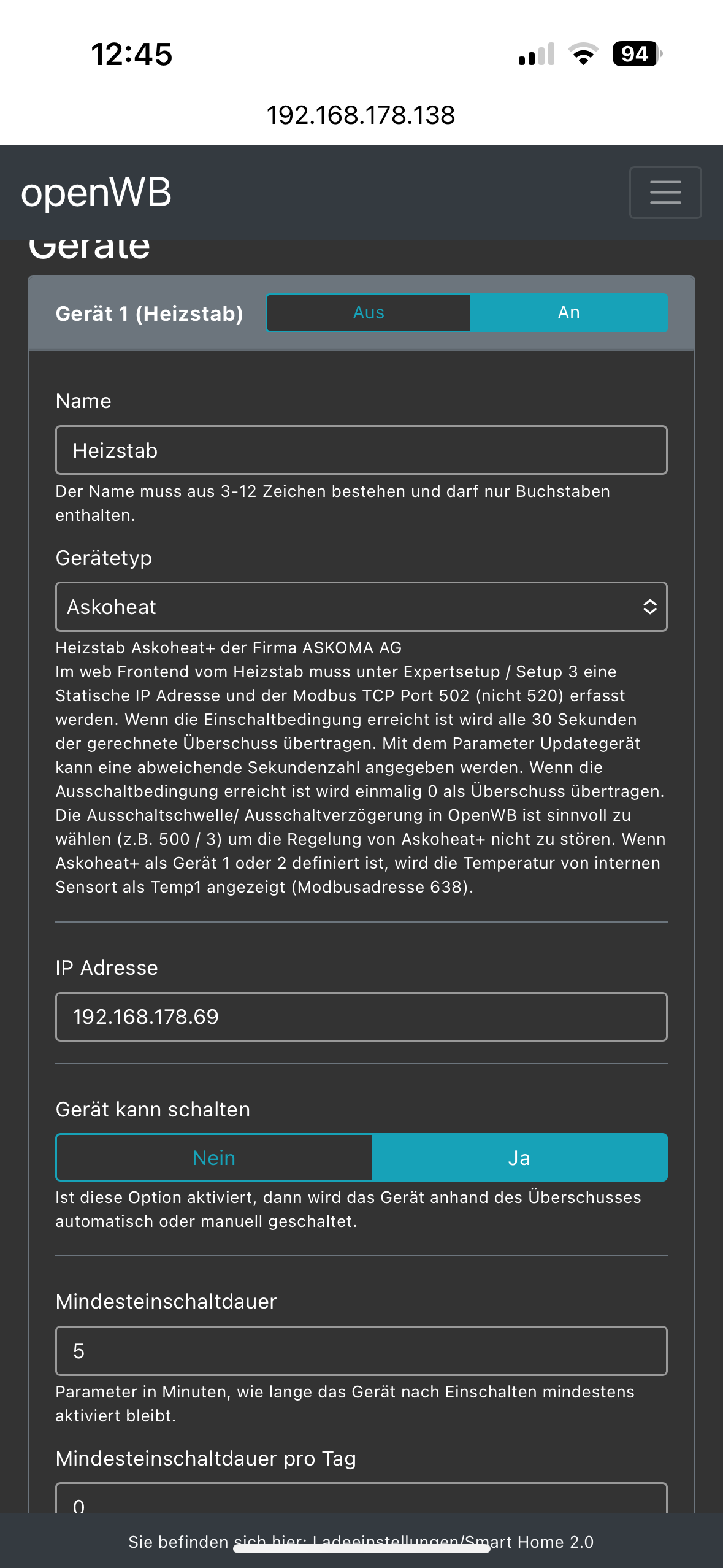

Da gibt es aber keine Möglichkeit der Einrichtung. Nix mit IP usw.

2.ter screenshot. Da ist soch die IP-Adressen?
Ich bin echt lost, wo dein Problem ist. Es ist absolut der selbe Screen wie in 1.9 und du findest die Felder nicht.

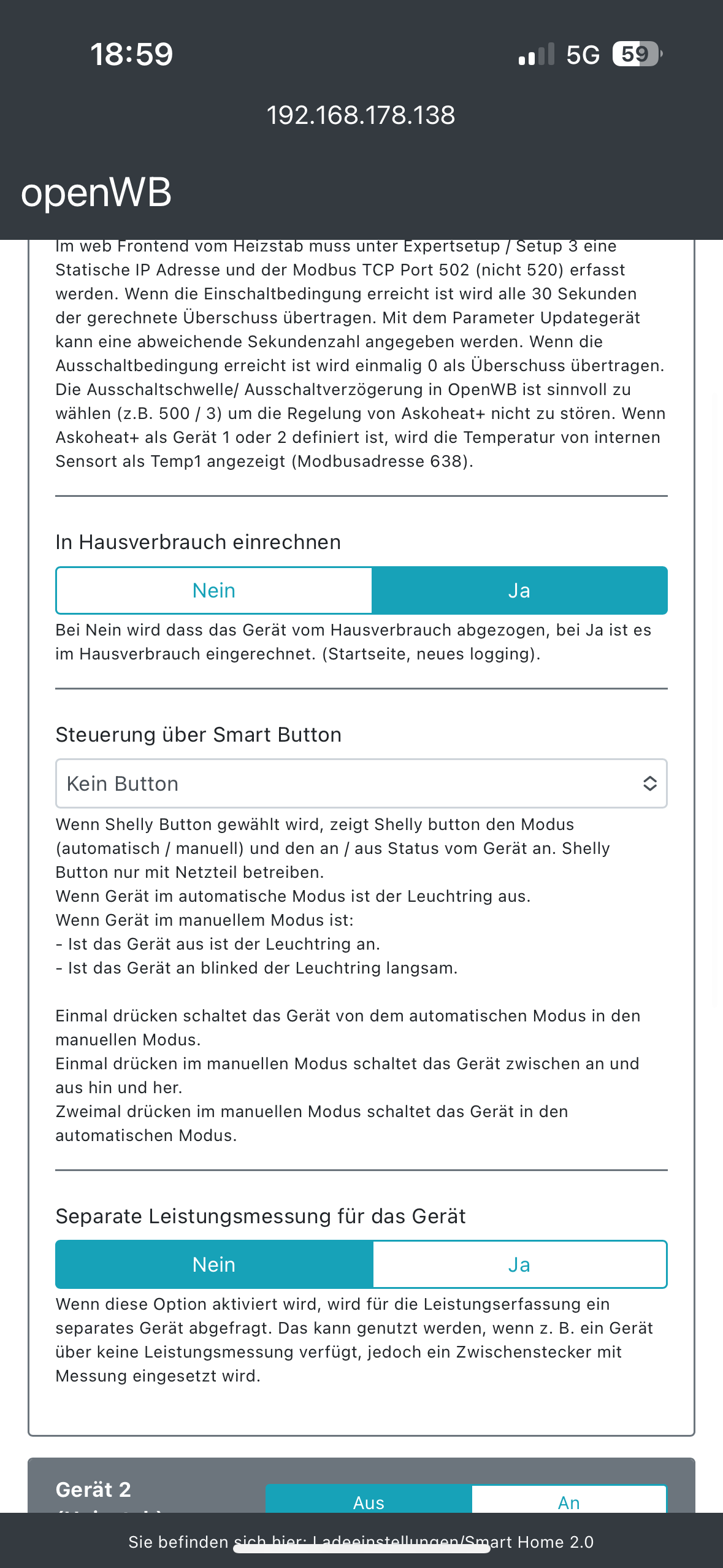

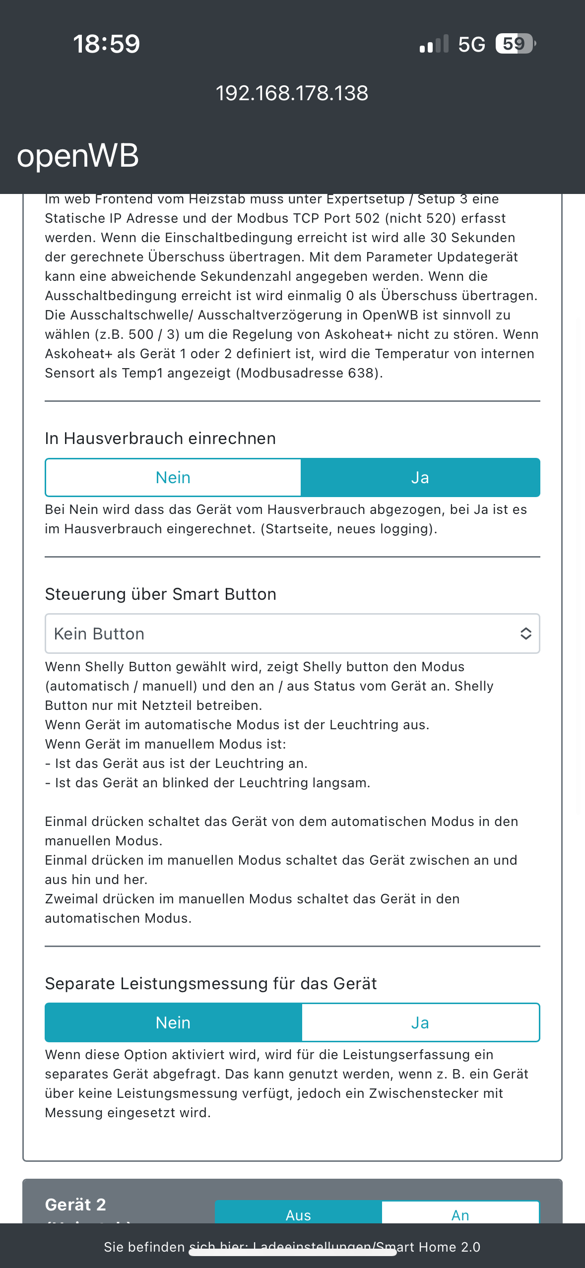

Der 2.screenshot ist die 1.9 er Version in der 2 er ist dies nicht möglich. Siehe ersten Screenshot.

Das ist die 2 er Software ohne die Möglichkeit die IP einzusetzen. Da gibt es nichts. Da ist dann quasi Schluss nach dem Punkt seperate Leistungsmessung. Alles was auf den anderen Screenshot zusehen ist fehlt leider
