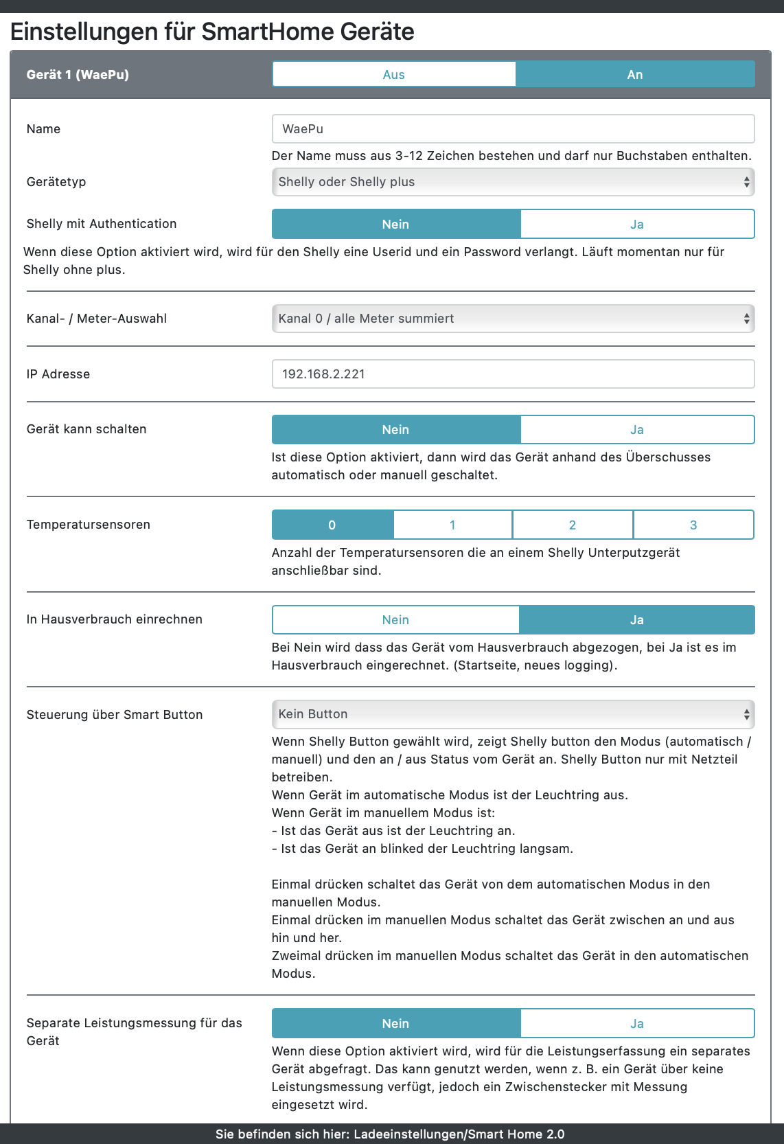

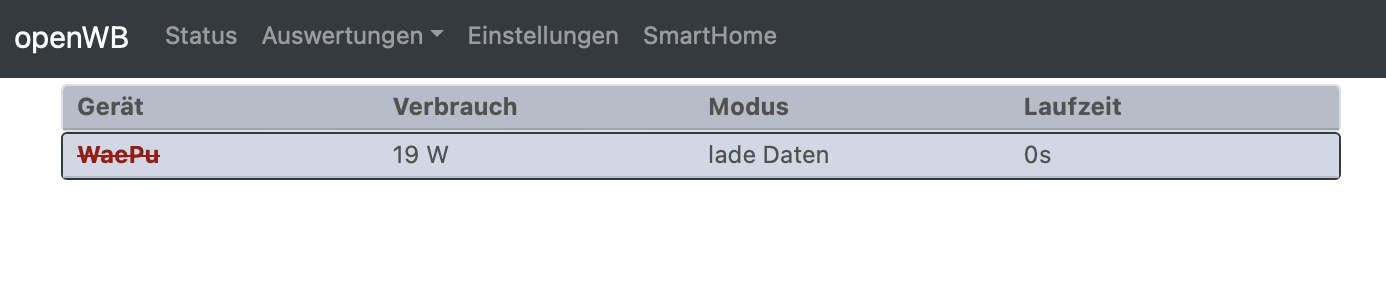

Ich habe mein Shelly Pro 3EM innerhalb "Smart Home" der openWB angemeldet, sehe auch die Wattage, aber der Name ist durchgestrichen, und ich sehe auch nicht, das die Wattage zum Hausverbrauch hinzuaddiert wird. Was muß ich Wo, Wie einstellen, damit das klappt?

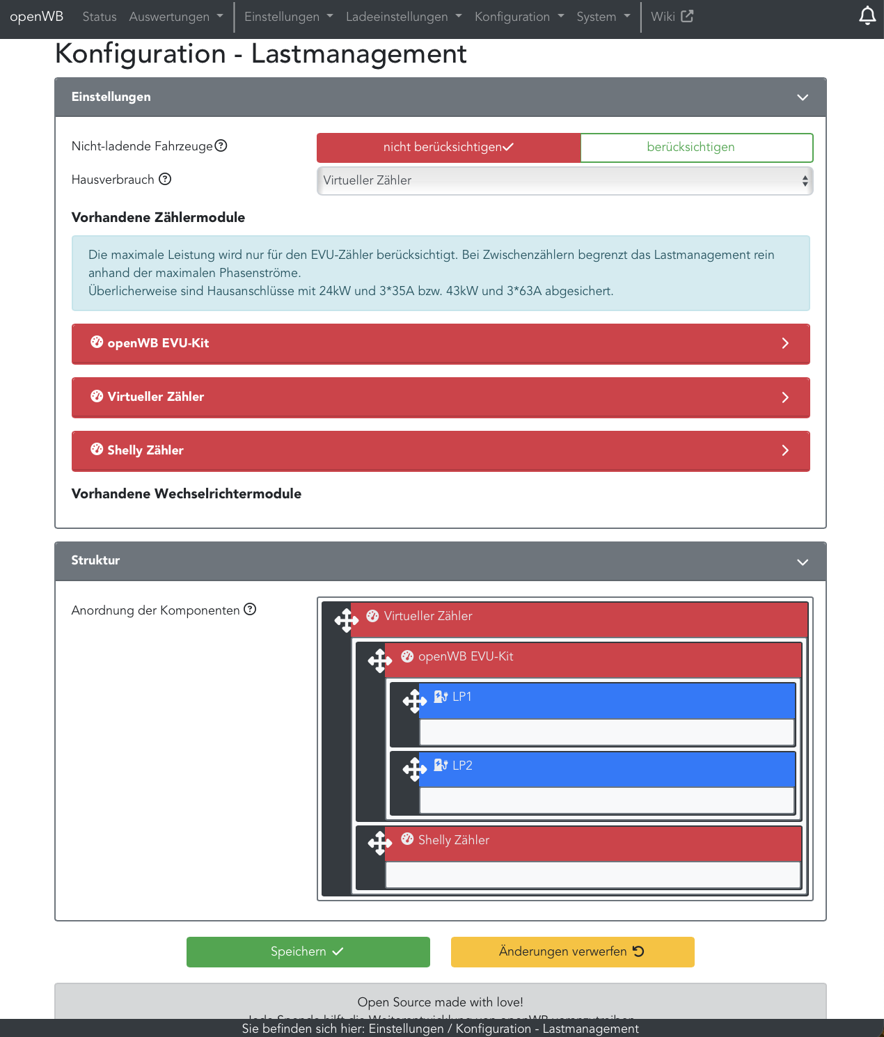

Ich habe wie vom Hersteller vorgeschlagen (wieder):
a) zuerst ein neues Gerät = Virtuellen Zähler angelegt.
b) Diesen Virtuellen Zähler habe ich in der "Struktur" vor mein OpenWB EVU-Kit = und meine daran physisch verdrahteten beiden DUO-LPs, PV/Speicher und Hausverbraucher "geschaltet".
c) Sodann habe ich den Shelly Pro 3EM (der rein nur die Wärmepumpen-Verbräuche = negative Watt mißt) angelegt.
d) Dabei hat sich der Shelly diesmal direkt von alleine an die richtige Stelle innerhalb der Struktur gelegt = als vom open EVU-Kit getrennter = 2ter separater "Zähler".
Laut Hersteller, summiert nun der Virtuelle Zähler, die Wattagen des EVU-Kits + die Wattage des Shellys, zu einer Gesamt-Wattage.

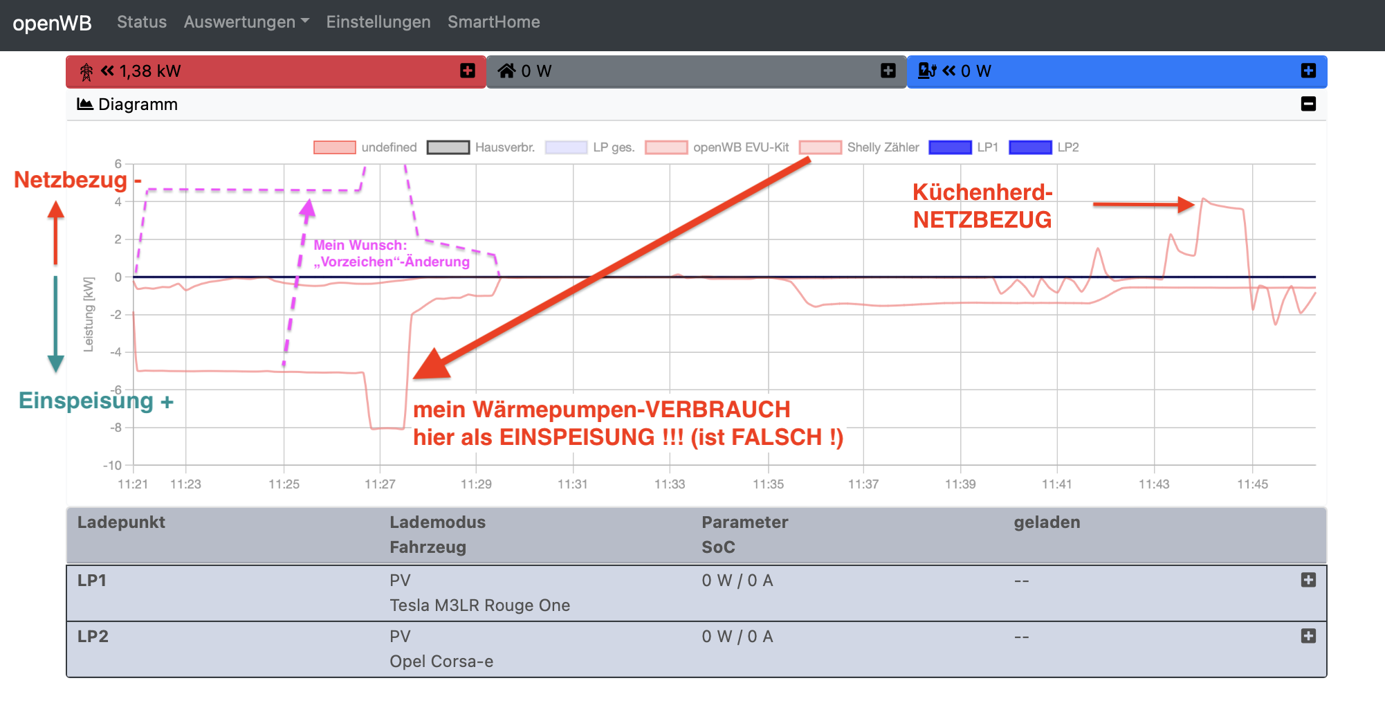

die openWB "wertet" Shelly Zähler-Messungen rein nur als +positive+ Wattage = wie ein Wechselrichter ! (siehe screenshot unten).
Mit den openWB-Auswahl-Konfigurations-Möglichkeiten für Shelly:
a) Shelly Speicher +/-, sowie
b) Shelly Zähler (= aber Verbräuche sind hier +positiv+!), und
c) Shelly Wechselrichter +
= gibt es aktuell keine Möglichkeit reine Verbraucher der der openWB EVU-Verbrauchs-Wattage "hinzuzuaddieren", ... Shelly geht derzeit nur als +Plus+, nicht für -Minus- (Verbraucher fehlen).

Vielleicht hilft dir die Information, dass openWB-intern Verbrauch ein positives und
Produktion ein negatives Vorzeichen hat.
Wenn dein Shelly negative Werte liefert, hast du die Klemmen falsch herum montiert.
Der virtuelle Zähler summiert aktuell nur Verbräuche unf kommt - so habe ich mal gelesen - mit der Summierung von Produktion nicht klar. Wenn bei dir die gemessene Leistung des EVU-Zählers um die vom Shelly gemessene Leistung reduziert wird, wäre das der Beweis, das obiges nicht stimmt und der virtuelle Zähler auch Produktion kann.

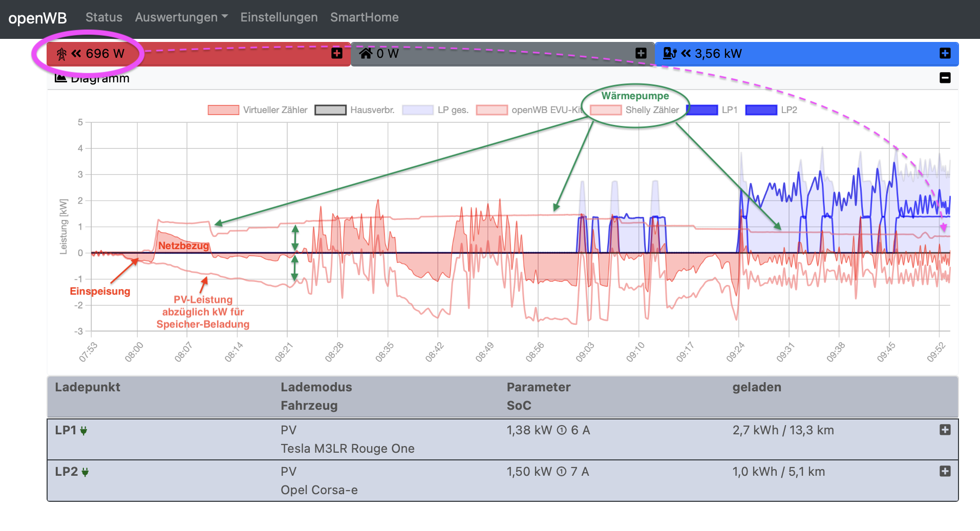

So, es ist zwar sehr sehr labiles PV-Wetter sodass ich nur wenige Minuten, teils nur Sekunden (!) stetig stabile PV-Strom-Verhältnisse zum Testen habe, aber es scheint zu funktionieren (siehe screenshot).
Besonders in den beiden grünen Ovalen des screenshots kann man erkennen, das die openWB-Ladeleistung exakt die von der Wärmepumpe verbrauchte Wattage übrig läßt = als Einspeise-Wattage = für den Verbrauch der Wärmepumpe = sodass 0 Watt am Netzeinspeisepunkt herrschen = maximaler PV-Gewinn.
Sobald die PV-Leistung nachläßt und der PV-Überschuss UNTER die Summe von "WP Verbrauchs-Watt + 1.340 Watt als min. EV-Ladung" sinkt, stoppt die openWB automatisch die EV-Ladung und läßt den (zu geringen für beides = EV-Ladung + Wärmepumpe) PV-Strom so vorrangig durch zur Wärmepumpe. ... jeweils kurz darauf habe ich meine WP abgeschaltet.

heute sind stabilere Sonnen- PV-Strom Überschuss- Verhältnisse, sodass der Betrieb aus PV/Speicher + openWB DUO (samt zwei ladenden EVs) ++ Wärmepumpe (WP) und daran angeschlossener Shelly Pro 3EM WP-Verbrauchsmessung, grafisch deutliche(re) (gute) Ergebnisse der Funktion einer so entstandenen:
"Wärmepumpen-Stromkontingent Vorrangschaltung"
= automatischer Abzug des Wärmepumpenstromverbrauchs von der Ladegesamtleitung der openWB
zeigt (siehe screenshots unten im Anhang).
P.S.: Die "Restwelligkeit" um den +/- 0 Watt Netzeinspeisepunkt wird durch den "im Hintergrund der openWB Grafik" (nicht sichtbar betriebenen) Senec Stromspeicher und seiner zu "kippeligen" Regelung verursacht.
