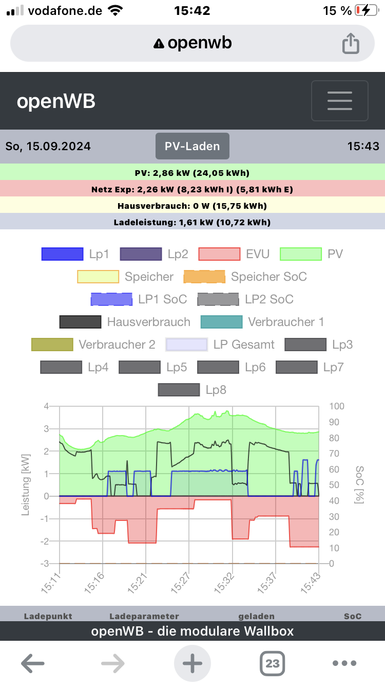

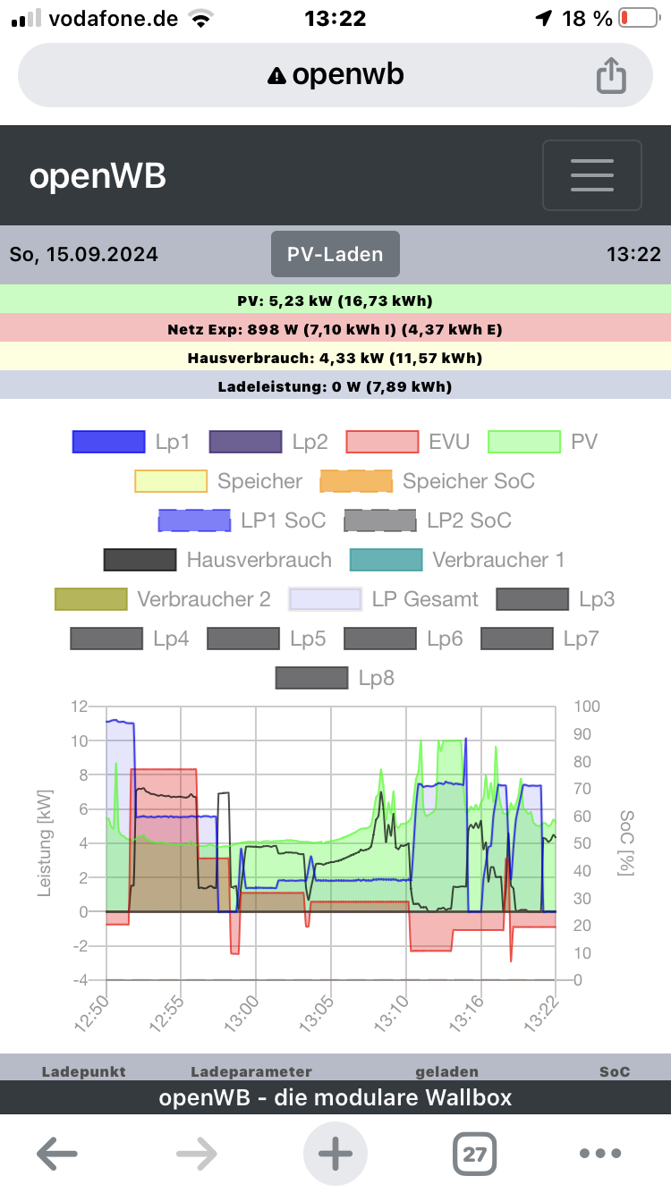

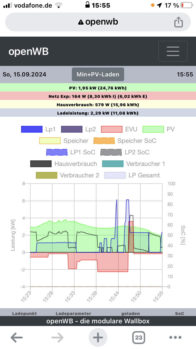

Ich habe heute den ganzen Nachmittag Versucht die wb richtig zum
Laufen zu bekommen. Shut down, Stromlos. Nichts hat geholfen…

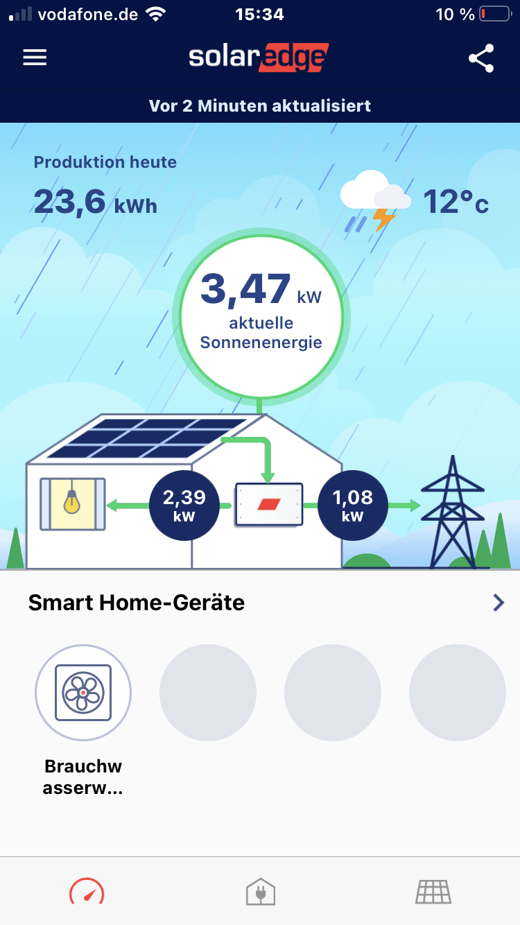

Die Zähler also die Anzeige spinnen sobald ich mit laden anfange. Der hausverbrauch ist mal 0 dann scheint hausverbrauch die ladkurve zu sein.
Wenn nicht geladen wird stimmen die Werte.
Wenn ich lade gehts los , alles durcheinander

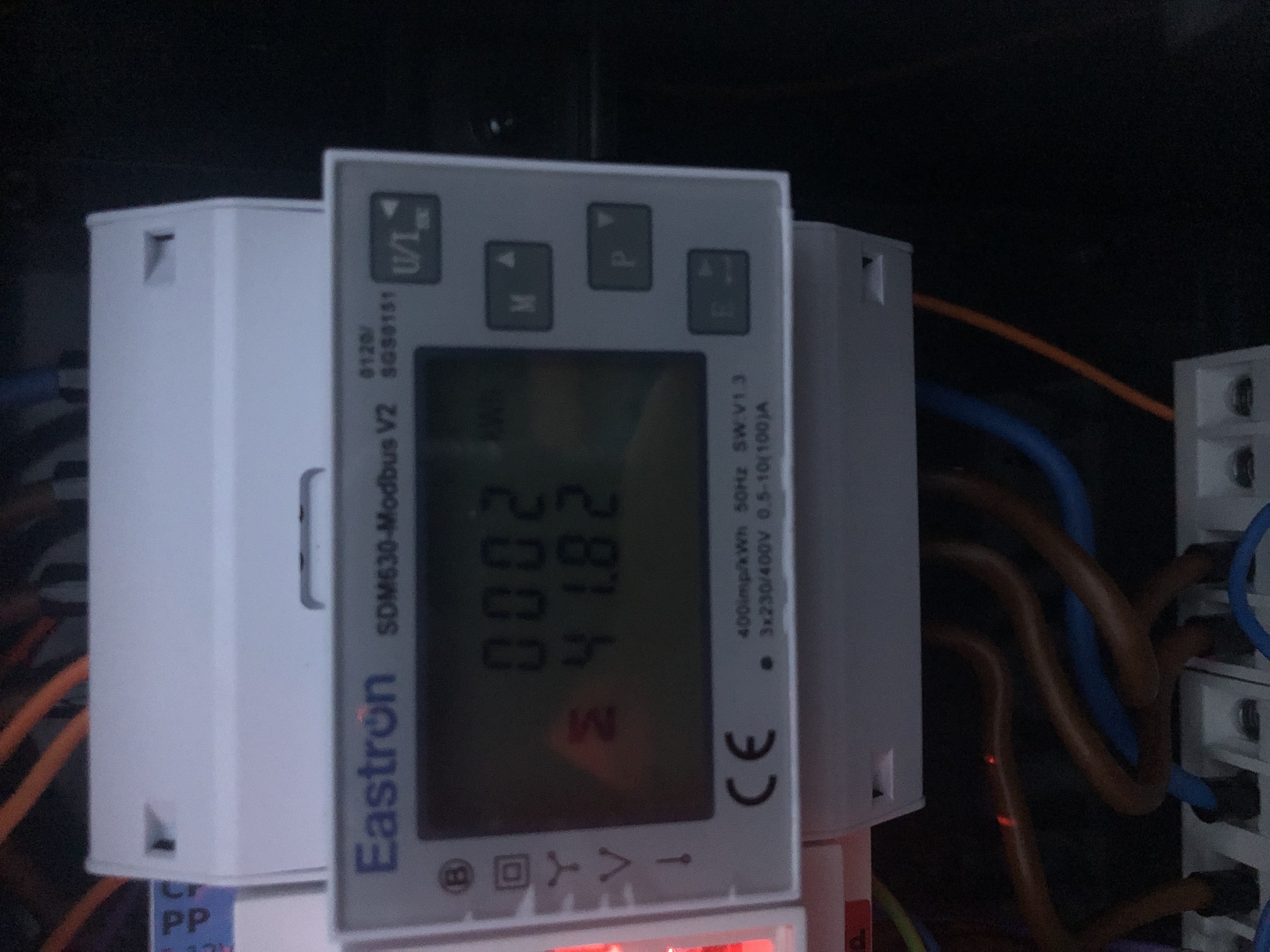

Schau mal, ob ein SDM72-Zähler in der openWB verbaut ist. Da gab's eine Charge, die ab und an Phasenausfall anzeigt (meist Phase 2). In sw2 über Statusseite ersichtlich - sw1.9 habe ich vergessen
Dieser Effekt äußert sich im stark schwankenden Hausverbrauch (mit 0-Anzeige), der in normalen Installationen errechnet (nicht gemessen) wird.
Wenn ja - Info an support@openwb.de. Dort wird die schnell ein neuer Zähler zugesendet.

Hab gerade im Regen den Zähler Fotografiert
(2.25 MiB) Noch nie heruntergeladen

Ist ein sdm 630

Immer beim Ladevorgang
Mal ist der hausverbrauch 0
Dann wirkt die hausverbrauchskurve wie die ladekurve und folgt den pv Ertrag
Einmal war pv Ring 3 kW und Export 5 kW
Aber Haus 0 kW
Import bzw Export Werte stimmen auch nicht
Open wb sagt es wird importiert aber das Gegenteil ist der fall
Was denkt ihr was der Fehler sein könnte

Er verrechnet sich
Die Werte stimmen nicht zusammen

Hausverbrauchskurve verhält sich wie ladekurve
