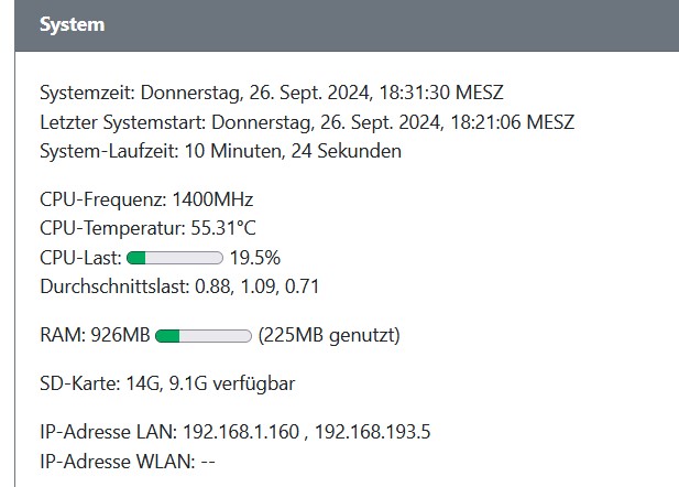

meine OpenWB macht seit 8 Uhr ständig Reboots alle 10 Minuten.
Im Debug steht:

Wechselrichter ist ein Solaredge.
Was sagt die Fehlermeldung aus?
Was kann ich prüfen?
Danke und Gruß
Bogie

Laut SolarEdge wurde ein Downgrade durchgeführt.
Im Debug sind aber weiterhin die Fehler drin:

Die openWB macht seit heute Vormittag nach 10 - 30 Minuten reboots
Re: Ständig Reboot und Fehlermeldungen
Verfasst: Do Sep 26, 2024 4:22 pm
von Bogie
so gegen 18:06 Uhr wieder ein reboot:

18:21 Uhr reboot
Verwende seit 17 Uhr eine neue SD-Karte

2024-09-26 18:24:42: PID: 9127: **** FATAL ********************************* (LV0) at 68 cleanup /var/www/html/openWB/regel.sh
2024-09-26 18:24:42: PID: 9127: **** FATAL Regulation loop needs 11 seconds (LV0) at 67 cleanup /var/www/html/openWB/regel.sh
2024-09-26 18:24:42: PID: 9127: **** FATAL ********************************* (LV0) at 66 cleanup /var/www/html/openWB/regel.sh
2024-09-26 18:24:42: PID: 9903: Previous regulation loop still running. Skipping. (LV0) at 35 main /var/www/html/openWB/regel.sh
9127
2024-09-26 18:24:41: PID: 9127: Timing Umschaltung: 480 / 480 (LV1) at 17 u1p3pswitch u1p3p.sh
2024-09-26 18:24:41: PID: 9127: automatische Umschaltung aktiv (LV1) at 16 u1p3pswitch u1p3p.sh
2024-09-26 18:24:41: PID: 9127: Zeit zum abfragen aller Werte 9 Sekunden (LV1) at 186 main /var/www/html/openWB/regel.sh
2024-09-26 18:24:39: PID: 9127: chargestatlp1 0 chargestatlp2 0 chargestatlp3 0 (LV1) at 1274 loadvars loadvars.sh
2024-09-26 18:24:39: PID: 9127: plugstatlp1 1 plugstatlp2 0 plugstatlp3 0 (LV1) at 1273 loadvars loadvars.sh
2024-09-26 18:24:39: PID: 9127: lp1enabled 1 lp2enabled 1 lp3enabled 1 (LV1) at 1272 loadvars loadvars.sh
2024-09-26 18:24:39: PID: 9127: EVU 1:V/-0A 2: V/1A 3: V/-0A (LV1) at 1271 loadvars loadvars.sh
2024-09-26 18:24:39: PID: 9127: lla3 0 llv3 225.71 llas13 0 llas23 soclp1 0 soclp2 0 (LV1) at 1270 loadvars loadvars.sh
2024-09-26 18:24:39: PID: 9127: lla2 0 llv2 225.57 llas12 0 llas22 sofortll 10 hausverbrauch 395 wattbezug -52 uberschuss 52 (LV1) at 1269 loadvars loadvars.sh
2024-09-26 18:24:39: PID: 9127: lla1 0 llv1 224.26 llas11 0 llas21 mindestuberschuss 1350 abschaltuberschuss 0 lademodus 3 (LV1) at 1268 loadvars loadvars.sh
2024-09-26 18:24:39: PID: 9127: pv1watt -89 pv2watt pvwatt -89 ladeleistung 0 llalt 0 nachtladen 0 nachtladen 0 minimalA 6 maximalA 16 (LV1) at 1267 loadvars loadvars.sh
2024-09-26 18:24:39: PID: 9127: etproviderprice etprovidermaxprice (LV1) at 1265 loadvars loadvars.sh
2024-09-26 18:24:39: PID: 9127: speicherleistung -358 speichersoc 52 (LV1) at 1262 loadvars loadvars.sh
2024-09-26 18:24:32: PID: 9127: **** Regulation loop start **** (LV1) at 77 main /var/www/html/openWB/regel.sh
2024-09-26 18:24:22: PID: 9024: **** Regulation loop start **** (LV1) at 77 main /var/www/html/openWB/regel.sh
2024-09-26 18:24:12: PID: 7493: **** FATAL ********************************* (LV0) at 68 cleanup /var/www/html/openWB/regel.sh
2024-09-26 18:24:12: PID: 7493: **** FATAL Regulation loop needs 11 seconds (LV0) at 67 cleanup /var/www/html/openWB/regel.sh
2024-09-26 18:24:12: PID: 7493: **** FATAL ********************************* (LV0) at 66 cleanup /var/www/html/openWB/regel.sh
2024-09-26 18:24:12: PID: 8284: Previous regulation loop still running. Skipping. (LV0) at 35 main /var/www/html/openWB/regel.sh
8316 8314 8312 8311 8310 8308 8305 8304 8300 8297 8296 8294 8293 7493
2024-09-26 18:24:11: PID: 7493: Timing Umschaltung: 480 / 480 (LV1) at 17 u1p3pswitch u1p3p.sh
2024-09-26 18:24:11: PID: 7493: automatische Umschaltung aktiv (LV1) at 16 u1p3pswitch u1p3p.sh
2024-09-26 18:24:11: PID: 7493: Zeit zum abfragen aller Werte 9 Sekunden (LV1) at 186 main /var/www/html/openWB/regel.sh
2024-09-26 18:24:09: PID: 7493: chargestatlp1 0 chargestatlp2 0 chargestatlp3 0 (LV1) at 1274 loadvars loadvars.sh
2024-09-26 18:24:09: PID: 7493: plugstatlp1 1 plugstatlp2 0 plugstatlp3 0 (LV1) at 1273 loadvars loadvars.sh
2024-09-26 18:24:09: PID: 7493: lp1enabled 1 lp2enabled 1 lp3enabled 1 (LV1) at 1272 loadvars loadvars.sh
2024-09-26 18:24:09: PID: 7493: EVU 1:V/-0A 2: V/1A 3: V/-0A (LV1) at 1271 loadvars loadvars.sh
2024-09-26 18:24:09: PID: 7493: lla3 0 llv3 225.45 llas13 0 llas23 soclp1 0 soclp2 0 (LV1) at 1270 loadvars loadvars.sh
2024-09-26 18:24:09: PID: 7493: lla2 0 llv2 225.44 llas12 0 llas22 sofortll 10 hausverbrauch 429 wattbezug -47 uberschuss 47 (LV1) at 1269 loadvars loadvars.sh
2024-09-26 18:24:09: PID: 7493: lla1 0 llv1 224.36 llas11 0 llas21 mindestuberschuss 1350 abschaltuberschuss 0 lademodus 3 (LV1) at 1268 loadvars loadvars.sh
2024-09-26 18:24:09: PID: 7493: pv1watt -95 pv2watt pvwatt -95 ladeleistung 0 llalt 0 nachtladen 0 nachtladen 0 minimalA 6 maximalA 16 (LV1) at 1267 loadvars loadvars.sh
2024-09-26 18:24:09: PID: 7493: etproviderprice etprovidermaxprice (LV1) at 1265 loadvars loadvars.sh
2024-09-26 18:24:09: PID: 7493: speicherleistung -381 speichersoc 52 (LV1) at 1262 loadvars loadvars.sh
2024-09-26 18:24:02: PID: 7493: **** Regulation loop start **** (LV1) at 77 main /var/www/html/openWB/regel.sh
2024-09-26 18:23:51: PID: 7363: **** Regulation loop start **** (LV1) at 77 main /var/www/html/openWB/regel.sh
2024-09-26 18:23:41: PID: 5843: **** FATAL ********************************* (LV0) at 68 cleanup /var/www/html/openWB/regel.sh
2024-09-26 18:23:41: PID: 5843: **** FATAL Regulation loop needs 11 seconds (LV0) at 67 cleanup /var/www/html/openWB/regel.sh
2024-09-26 18:23:41: PID: 5843: **** FATAL ********************************* (LV0) at 66 cleanup /var/www/html/openWB/regel.sh
2024-09-26 18:23:40: PID: 6617: Previous regulation loop still running. Skipping. (LV0) at 35 main /var/www/html/openWB/regel.sh
5843
2024-09-26 18:23:40: PID: 5843: Timing Umschaltung: 480 / 480 (LV1) at 17 u1p3pswitch u1p3p.sh
2024-09-26 18:23:40: PID: 5843: automatische Umschaltung aktiv (LV1) at 16 u1p3pswitch u1p3p.sh
2024-09-26 18:23:40: PID: 5843: Zeit zum abfragen aller Werte 9 Sekunden (LV1) at 186 main /var/www/html/openWB/regel.sh
2024-09-26 18:23:38: PID: 5843: chargestatlp1 0 chargestatlp2 0 chargestatlp3 0 (LV1) at 1274 loadvars loadvars.sh
2024-09-26 18:23:38: PID: 5843: plugstatlp1 1 plugstatlp2 0 plugstatlp3 0 (LV1) at 1273 loadvars loadvars.sh
2024-09-26 18:23:38: PID: 5843: lp1enabled 1 lp2enabled 1 lp3enabled 1 (LV1) at 1272 loadvars loadvars.sh
2024-09-26 18:23:38: PID: 5843: EVU 1:V/-1A 2: V/1A 3: V/0A (LV1) at 1271 loadvars loadvars.sh
2024-09-26 18:23:38: PID: 5843: lla3 0 llv3 225.61 llas13 0 llas23 soclp1 0 soclp2 0 (LV1) at 1270 loadvars loadvars.sh
2024-09-26 18:23:38: PID: 5843: lla2 0 llv2 225.66 llas12 0 llas22 sofortll 10 hausverbrauch 423 wattbezug 0 uberschuss 0 (LV1) at 1269 loadvars loadvars.sh
2024-09-26 18:23:38: PID: 5843: lla1 0 llv1 224.68 llas11 0 llas21 mindestuberschuss 1350 abschaltuberschuss 0 lademodus 3 (LV1) at 1268 loadvars loadvars.sh
2024-09-26 18:23:38: PID: 5843: pv1watt -118 pv2watt pvwatt -118 ladeleistung 0 llalt 0 nachtladen 0 nachtladen 0 minimalA 6 maximalA 16 (LV1) at 1267 loadvars loadvars.sh
2024-09-26 18:23:38: PID: 5843: etproviderprice etprovidermaxprice (LV1) at 1265 loadvars loadvars.sh
2024-09-26 18:23:38: PID: 5843: speicherleistung -305 speichersoc 52 (LV1) at 1262 loadvars loadvars.sh
2024-09-26 18:23:31: PID: 5843: **** Regulation loop start **** (LV1) at 77 main /var/www/html/openWB/regel.sh
2024-09-26 18:23:21: PID: 5739: **** Regulation loop start **** (LV1) at 77 main /var/www/html/openWB/regel.sh
2024-09-26 18:23:17: PID: 4325: **** FATAL ********************************* (LV0) at 68 cleanup /var/www/html/openWB/regel.sh
2024-09-26 18:23:17: PID: 4325: **** FATAL Regulation loop needs 17 seconds (LV0) at 67 cleanup /var/www/html/openWB/regel.sh
2024-09-26 18:23:17: PID: 4325: **** FATAL ********************************* (LV0) at 66 cleanup /var/www/html/openWB/regel.sh
2024-09-26 18:23:16: PID: 4325: auf 1 Phasen geaendert (LV1) at 122 u1p3pswitch u1p3p.sh
2024-09-26 18:23:16: PID: 4325: Stop Laden derzeit 0 Phasen, auf 1 konfiguriert, aendere... (LV1) at 116 u1p3pswitch u1p3p.sh
2024-09-26 18:23:16: PID: 4325: Timing Umschaltung: 480 / 480 (LV1) at 17 u1p3pswitch u1p3p.sh
2024-09-26 18:23:16: PID: 4325: automatische Umschaltung aktiv (LV1) at 16 u1p3pswitch u1p3p.sh
2024-09-26 18:23:15: PID: 4325: Zeit zum abfragen aller Werte 14 Sekunden (LV1) at 186 main /var/www/html/openWB/regel.sh
loadvars.sh: Zeile 1872: ramdisk/mqttslavemode: Datei oder Verzeichnis nicht gefunden
2024-09-26 18:23:14: PID: 4325: chargestatlp1 0 chargestatlp2 0 chargestatlp3 0 (LV1) at 1274 loadvars loadvars.sh
2024-09-26 18:23:14: PID: 4325: plugstatlp1 0 plugstatlp2 0 plugstatlp3 0 (LV1) at 1273 loadvars loadvars.sh
2024-09-26 18:23:14: PID: 4325: lp1enabled 1 lp2enabled 1 lp3enabled 1 (LV1) at 1272 loadvars loadvars.sh
2024-09-26 18:23:14: PID: 4325: EVU 1:V/-0A 2: V/1A 3: V/0A (LV1) at 1271 loadvars loadvars.sh
2024-09-26 18:23:14: PID: 4325: lla3 0 llv3 225.99 llas13 0 llas23 soclp1 0 soclp2 0 (LV1) at 1270 loadvars loadvars.sh
2024-09-26 18:23:14: PID: 4325: lla2 0 llv2 225.67 llas12 0 llas22 sofortll 10 hausverbrauch 444 wattbezug -8 uberschuss 8 (LV1) at 1269 loadvars loadvars.sh
2024-09-26 18:23:14: PID: 4325: lla1 0 llv1 224.6 llas11 0 llas21 mindestuberschuss 1350 abschaltuberschuss 0 lademodus 3 (LV1) at 1268 loadvars loadvars.sh
2024-09-26 18:23:14: PID: 4325: pv1watt -135 pv2watt pvwatt -135 ladeleistung 0 llalt 0 nachtladen 0 nachtladen 0 minimalA 6 maximalA 16 (LV1) at 1267 loadvars loadvars.sh
2024-09-26 18:23:14: PID: 4325: etproviderprice etprovidermaxprice (LV1) at 1265 loadvars loadvars.sh
2024-09-26 18:23:14: PID: 4325: speicherleistung -317 speichersoc 53 (LV1) at 1262 loadvars loadvars.sh
2024-09-26 18:23:10: PID: 4707: Previous regulation loop still running. Skipping. (LV0) at 35 main /var/www/html/openWB/regel.sh
4325
2024-09-26 18:23:08: PID: 3727: modules.common.simcount._simcounter_store: Found counter reading <0 Wh> in file <speicherekwh>
2024-09-26 18:23:08: PID: 3727: modules.common.simcount._simcounter_store: read from broker: openWB/housebattery/WHExport_temp=None
2024-09-26 18:23:08: PID: 3727: modules.common.simcount._simcounter_store: Found counter reading <0 Wh> in file <speicherikwh>
2024-09-26 18:23:08: PID: 3727: modules.common.simcount._simcounter_store: read from broker: openWB/housebattery/WHImported_temp=None
2024-09-26 18:23:01: PID: 4431: Previous regulation loop still running. Skipping. (LV0) at 35 main /var/www/html/openWB/regel.sh
4325
2024-09-26 18:23:01: PID: 4415: Previous regulation loop still running. Skipping. (LV0) at 35 main /var/www/html/openWB/regel.sh
4325
2024-09-26 18:23:01: PID: 4397: Previous regulation loop still running. Skipping. (LV0) at 35 main /var/www/html/openWB/regel.sh
4325
2024-09-26 18:23:00: PID: 4387: Previous regulation loop still running. Skipping. (LV0) at 35 main /var/www/html/openWB/regel.sh
2024-09-26 18:23:00: PID: 4325: **** Regulation loop start **** (LV1) at 77 main /var/www/html/openWB/regel.sh
4325
2024-09-26 18:23:00: PID: 4339: Previous regulation loop still running. Skipping. (LV0) at 35 main /var/www/html/openWB/regel.sh
4325
2024-09-26 18:22:57: Modul tibbergetprices.py: Modullaufzeit 0.517672 s
2024-09-26 18:22:57: Modul tibbergetprices.py: Publiziere Preisliste mit 30 Preisen
2024-09-26 18:22:57: Modul tibbergetprices.py: Formatiere und analysiere Preisliste
2024-09-26 18:22:57: Modul tibbergetprices.py: Tibber-Preisliste extrahiert
2024-09-26 18:22:57: Modul tibbergetprices.py: Keine Fehlermeldung in Tibber-Antwort, werte JSON aus
2024-09-26 18:22:57: Modul tibbergetprices.py: Ermittle JSON aus Tibber-Antwort
2024-09-26 18:22:57: Modul tibbergetprices.py: Abfrage Tibber-API
2024-09-26 18:22:57: Modul tibbergetprices.py: Wechsel auf Modul Tibber
2024-09-26 18:22:57: Modul tibbergetprices.py: Kein Modul für bisherige Preisliste identifizierbar
2024-09-26 18:22:57: Modul tibbergetprices.py: Lese bisherige Preisliste
2024-09-26 18:22:53: at_reboot: 2024-09-26 18:22:53: boot done :-)
2024-09-26 18:22:53: at_reboot: AH00558: apache2: Could not reliably determine the server's fully qualified domain name, using 127.0.1.1. Set the 'ServerName' directive globally to suppress this message
2024-09-26 18:22:52: at_reboot: fix upload limit...OS Stretch
2024-09-26 18:22:52: at_reboot: update electricity pricelist...
2024-09-26 18:22:52: at_reboot: etprovider...
2024-09-26 18:22:51: PID: 4043: Ramdisk not set up. Maybe we are still booting. (LV0) at 50 main /var/www/html/openWB/regel.sh
2024-09-26 18:22:51: PID: 4030: Ramdisk not set up. Maybe we are still booting. (LV0) at 50 main /var/www/html/openWB/regel.sh
2024-09-26 18:22:50: PID: 4017: Ramdisk not set up. Maybe we are still booting. (LV0) at 50 main /var/www/html/openWB/regel.sh
2024-09-26 18:22:50: PID: 4004: Ramdisk not set up. Maybe we are still booting. (LV0) at 50 main /var/www/html/openWB/regel.sh
2024-09-26 18:22:50: PID: 3988: Ramdisk not set up. Maybe we are still booting. (LV0) at 50 main /var/www/html/openWB/regel.sh
2024-09-26 18:22:42: at_reboot: update broker...
2024-09-26 18:22:41: PID: 3856: Ramdisk not set up. Maybe we are still booting. (LV0) at 50 main /var/www/html/openWB/regel.sh
2024-09-26 18:22:41: PID: 3843: Ramdisk not set up. Maybe we are still booting. (LV0) at 50 main /var/www/html/openWB/regel.sh
2024-09-26 18:22:41: PID: 3830: Ramdisk not set up. Maybe we are still booting. (LV0) at 50 main /var/www/html/openWB/regel.sh
2024-09-26 18:22:40: PID: 3817: Ramdisk not set up. Maybe we are still booting. (LV0) at 50 main /var/www/html/openWB/regel.sh
2024-09-26 18:22:40: PID: 3796: Ramdisk not set up. Maybe we are still booting. (LV0) at 50 main /var/www/html/openWB/regel.sh
2024-09-26 18:22:39: PID: 3657: push buttons disabled (LV1) at 41 pushButtonsSetup /var/www/html/openWB/runs/pushButtons/pushButtonsHelper.sh
2024-09-26 18:22:39: PID: 3727: legacy run server: Starting legacy run server
2024-09-26 18:22:39: PID: 3727: legacy run server: Log level changed DEBUG -> INFO
2024-09-26 18:22:39: PID: 3727: legacy run server: Changing log level DEBUG -> INFO
2024-09-26 18:22:39: PID: 3657: rse disabled (LV1) at 41 rseSetup /var/www/html/openWB/runs/rse/rseHelper.sh
2024-09-26 18:22:39: PID: 3657: checking network setup (LV1) at 103 start /var/www/html/openWB/runs/services.sh
2024-09-26 18:22:38: PID: 3657: external openWB, daemon mode or socket mode not configured (LV1) at 97 start /var/www/html/openWB/runs/services.sh
2024-09-26 18:22:38: at_reboot: Starting legacy run server
2024-09-26 18:22:38: PID: 3657: legacy run server is not running. Restarting process (LV0) at 57 start /var/www/html/openWB/runs/services.sh
2024-09-26 18:22:38: PID: 3657: Starting legacy run server... (LV1) at 54 start /var/www/html/openWB/runs/services.sh
2024-09-26 18:22:38: PID: 3657: smart home handler not running! restarting process (LV0) at 44 start /var/www/html/openWB/runs/services.sh
2024-09-26 18:22:38: PID: 3657: smart home handler... (LV1) at 39 start /var/www/html/openWB/runs/services.sh
2024-09-26 18:22:38: PID: 3657: mqtt handler not running! restarting process (LV0) at 35 start /var/www/html/openWB/runs/services.sh
2024-09-26 18:22:38: PID: 3657: Starting MQTT handler... (LV1) at 31 start /var/www/html/openWB/runs/services.sh
2024-09-26 18:22:38: PID: 3657: modbus tcp server not running! restarting process (LV0) at 27 start /var/www/html/openWB/runs/services.sh
2024-09-26 18:22:37: PID: 3657: Starting modbus server... (LV1) at 23 start /var/www/html/openWB/runs/services.sh
2024-09-26 18:22:37: PID: 3657: Starting OpenWB services (LV0) at 21 start /var/www/html/openWB/runs/services.sh
2024-09-26 18:22:37: PID: 3657: OpenWB services stopped (LV0) at 17 stop /var/www/html/openWB/runs/services.sh
2024-09-26 18:22:37: PID: 3657: Stopping OpenWB services (LV0) at 12 stop /var/www/html/openWB/runs/services.sh
2024-09-26 18:22:37: at_reboot: clear warning...
2024-09-26 18:22:37: at_reboot: </body></html>
2024-09-26 18:22:37: at_reboot: <address>Apache Server at openwb.de Port 443</address>
2024-09-26 18:22:37: at_reboot: <hr>
2024-09-26 18:22:37: at_reboot: <p>The requested URL was not found on this server.</p>
2024-09-26 18:22:37: at_reboot: <h1>Not Found</h1>
2024-09-26 18:22:37: at_reboot: </head><body>
2024-09-26 18:22:37: at_reboot: <title>404 Not Found</title>
2024-09-26 18:22:37: at_reboot: <html><head>
2024-09-26 18:22:37: at_reboot: <!DOCTYPE HTML PUBLIC "-//IETF//DTD HTML 2.0//EN">
0 0 0 0 0 0 0 0 --:--:-- --:--:-- --:--:-- 0
100 301 100 256 100 45 753 132 --:--:-- --:--:-- --:--:-- 752
2024-09-26 18:22:37: at_reboot: Dload Upload Total Spent Left Speed
2024-09-26 18:22:37: at_reboot: % Total % Received % Xferd Average Speed Time Time Time Current
2024-09-26 18:22:37: at_reboot: version...
2024-09-26 18:22:36: at_reboot: Successfully installed urllib3-1.26.9
2024-09-26 18:22:35: at_reboot: Installing collected packages: urllib3
2024-09-26 18:22:35: at_reboot: Using cached https://files.pythonhosted.org/packages ... ne-any.whl
2024-09-26 18:22:31: PID: 3541: Ramdisk not set up. Maybe we are still booting. (LV0) at 50 main /var/www/html/openWB/regel.sh
2024-09-26 18:22:31: PID: 3528: Ramdisk not set up. Maybe we are still booting. (LV0) at 50 main /var/www/html/openWB/regel.sh
2024-09-26 18:22:31: PID: 3515: Ramdisk not set up. Maybe we are still booting. (LV0) at 50 main /var/www/html/openWB/regel.sh
2024-09-26 18:22:30: PID: 3502: Ramdisk not set up. Maybe we are still booting. (LV0) at 50 main /var/www/html/openWB/regel.sh

2024-09-26 18:21:54: at_reboot: '/var/www/html/openWB/ramdisk/restzeitlp8' missing: no MQTT topic set: Setting to default of '0'
2024-09-26 18:21:54: at_reboot: '/var/www/html/openWB/ramdisk/lp8enabled' missing: no MQTT topic set: Setting to default of '1'
2024-09-26 18:21:54: at_reboot: '/var/www/html/openWB/ramdisk/lp8phasen' missing: no MQTT topic set: Setting to default of '0'
2024-09-26 18:21:54: at_reboot: '/var/www/html/openWB/ramdisk/pluggedladungaktlp8' missing: MQTT topic 'pluggedladungaktlp8' can also not provide any value: Setting to default of '0'
2024-09-26 18:21:53: at_reboot: '/var/www/html/openWB/ramdisk/pluggedladunglp8startkwh' missing: MQTT topic 'pluggedladunglp8startkwh' can also not provide any value: Setting to default of '0'
2024-09-26 18:21:52: at_reboot: '/var/www/html/openWB/ramdisk/mqttautolockconfiguredlp7' missing: no MQTT topic set: Setting to default of '-1'
2024-09-26 18:21:52: at_reboot: '/var/www/html/openWB/ramdisk/mqttautolockstatuslp7' missing: no MQTT topic set: Setting to default of '-1'
2024-09-26 18:21:52: at_reboot: '/var/www/html/openWB/ramdisk/mqttdisplaylp7max' missing: no MQTT topic set: Setting to default of '-1'
2024-09-26 18:21:52: at_reboot: '/var/www/html/openWB/ramdisk/mqttlp7name' missing: no MQTT topic set: Setting to default of 'Lp7'
2024-09-26 18:21:52: at_reboot: '/var/www/html/openWB/ramdisk/mqttmsmoduslp7' missing: no MQTT topic set: Setting to default of '-1'
2024-09-26 18:21:52: at_reboot: '/var/www/html/openWB/ramdisk/mqttzielladenaktivlp7' missing: no MQTT topic set: Setting to default of '-1'
2024-09-26 18:21:52: at_reboot: '/var/www/html/openWB/ramdisk/mqttstopchargeafterdisclp7' missing: no MQTT topic set: Setting to default of '-1'
2024-09-26 18:21:52: at_reboot: '/var/www/html/openWB/ramdisk/boolstopchargeafterdisclp7' missing: no MQTT topic set: Setting to default of '0'
2024-09-26 18:21:52: at_reboot: '/var/www/html/openWB/ramdisk/rfidlp7' missing: no MQTT topic set: Setting to default of '0'
2024-09-26 18:21:52: at_reboot: '/var/www/html/openWB/ramdisk/lp7sofortll' missing: MQTT topic 'lp7sofortll' can also not provide any value: Setting to default of '10'
2024-09-26 18:21:50: at_reboot: '/var/www/html/openWB/ramdisk/autolockconfiguredlp7' missing: no MQTT topic set: Setting to default of '0'
2024-09-26 18:21:50: at_reboot: '/var/www/html/openWB/ramdisk/autolockstatuslp7' missing: no MQTT topic set: Setting to default of '0'
2024-09-26 18:21:50: at_reboot: '/var/www/html/openWB/ramdisk/restzeitlp7' missing: no MQTT topic set: Setting to default of '0'
2024-09-26 18:21:50: at_reboot: '/var/www/html/openWB/ramdisk/lp7enabled' missing: no MQTT topic set: Setting to default of '1'
2024-09-26 18:21:50: at_reboot: '/var/www/html/openWB/ramdisk/lp7phasen' missing: no MQTT topic set: Setting to default of '0'
2024-09-26 18:21:50: at_reboot: '/var/www/html/openWB/ramdisk/pluggedladungaktlp7' missing: MQTT topic 'pluggedladungaktlp7' can also not provide any value: Setting to default of '0'
2024-09-26 18:21:49: at_reboot: '/var/www/html/openWB/ramdisk/pluggedladunglp7startkwh' missing: MQTT topic 'pluggedladunglp7startkwh' can also not provide any value: Setting to default of '0'
2024-09-26 18:21:48: at_reboot: '/var/www/html/openWB/ramdisk/mqttautolockconfiguredlp6' missing: no MQTT topic set: Setting to default of '-1'
2024-09-26 18:21:48: at_reboot: '/var/www/html/openWB/ramdisk/mqttautolockstatuslp6' missing: no MQTT topic set: Setting to default of '-1'
2024-09-26 18:21:48: at_reboot: '/var/www/html/openWB/ramdisk/mqttdisplaylp6max' missing: no MQTT topic set: Setting to default of '-1'
2024-09-26 18:21:48: at_reboot: '/var/www/html/openWB/ramdisk/mqttlp6name' missing: no MQTT topic set: Setting to default of 'Lp6'
2024-09-26 18:21:48: at_reboot: '/var/www/html/openWB/ramdisk/mqttmsmoduslp6' missing: no MQTT topic set: Setting to default of '-1'
2024-09-26 18:21:48: at_reboot: '/var/www/html/openWB/ramdisk/mqttzielladenaktivlp6' missing: no MQTT topic set: Setting to default of '-1'
2024-09-26 18:21:48: at_reboot: '/var/www/html/openWB/ramdisk/mqttstopchargeafterdisclp6' missing: no MQTT topic set: Setting to default of '-1'
2024-09-26 18:21:48: at_reboot: '/var/www/html/openWB/ramdisk/boolstopchargeafterdisclp6' missing: no MQTT topic set: Setting to default of '0'
2024-09-26 18:21:48: at_reboot: '/var/www/html/openWB/ramdisk/rfidlp6' missing: no MQTT topic set: Setting to default of '0'
2024-09-26 18:21:48: at_reboot: '/var/www/html/openWB/ramdisk/lp6sofortll' missing: MQTT topic 'lp6sofortll' can also not provide any value: Setting to default of '10'
2024-09-26 18:21:47: at_reboot: '/var/www/html/openWB/ramdisk/autolockconfiguredlp6' missing: no MQTT topic set: Setting to default of '0'
2024-09-26 18:21:47: at_reboot: '/var/www/html/openWB/ramdisk/autolockstatuslp6' missing: no MQTT topic set: Setting to default of '0'
2024-09-26 18:21:47: at_reboot: '/var/www/html/openWB/ramdisk/restzeitlp6' missing: no MQTT topic set: Setting to default of '0'
2024-09-26 18:21:47: at_reboot: '/var/www/html/openWB/ramdisk/lp6enabled' missing: no MQTT topic set: Setting to default of '1'
2024-09-26 18:21:47: at_reboot: '/var/www/html/openWB/ramdisk/lp6phasen' missing: no MQTT topic set: Setting to default of '0'
2024-09-26 18:21:47: at_reboot: '/var/www/html/openWB/ramdisk/pluggedladungaktlp6' missing: MQTT topic 'pluggedladungaktlp6' can also not provide any value: Setting to default of '0'
2024-09-26 18:21:46: at_reboot: '/var/www/html/openWB/ramdisk/pluggedladunglp6startkwh' missing: MQTT topic 'pluggedladunglp6startkwh' can also not provide any value: Setting to default of '0'
2024-09-26 18:21:45: at_reboot: '/var/www/html/openWB/ramdisk/mqttautolockconfiguredlp5' missing: no MQTT topic set: Setting to default of '-1'
2024-09-26 18:21:45: at_reboot: '/var/www/html/openWB/ramdisk/mqttautolockstatuslp5' missing: no MQTT topic set: Setting to default of '-1'
2024-09-26 18:21:45: at_reboot: '/var/www/html/openWB/ramdisk/mqttdisplaylp5max' missing: no MQTT topic set: Setting to default of '-1'
2024-09-26 18:21:45: at_reboot: '/var/www/html/openWB/ramdisk/mqttlp5name' missing: no MQTT topic set: Setting to default of 'Lp5'
2024-09-26 18:21:45: at_reboot: '/var/www/html/openWB/ramdisk/mqttmsmoduslp5' missing: no MQTT topic set: Setting to default of '-1'
2024-09-26 18:21:44: at_reboot: '/var/www/html/openWB/ramdisk/mqttzielladenaktivlp5' missing: no MQTT topic set: Setting to default of '-1'
2024-09-26 18:21:44: at_reboot: '/var/www/html/openWB/ramdisk/mqttstopchargeafterdisclp5' missing: no MQTT topic set: Setting to default of '-1'
2024-09-26 18:21:44: at_reboot: '/var/www/html/openWB/ramdisk/boolstopchargeafterdisclp5' missing: no MQTT topic set: Setting to default of '0'
2024-09-26 18:21:44: at_reboot: '/var/www/html/openWB/ramdisk/rfidlp5' missing: no MQTT topic set: Setting to default of '0'
2024-09-26 18:21:44: at_reboot: '/var/www/html/openWB/ramdisk/lp5sofortll' missing: MQTT topic 'lp5sofortll' can also not provide any value: Setting to default of '10'
2024-09-26 18:21:43: at_reboot: '/var/www/html/openWB/ramdisk/autolockconfiguredlp5' missing: no MQTT topic set: Setting to default of '0'
2024-09-26 18:21:43: at_reboot: '/var/www/html/openWB/ramdisk/autolockstatuslp5' missing: no MQTT topic set: Setting to default of '0'
2024-09-26 18:21:43: at_reboot: '/var/www/html/openWB/ramdisk/restzeitlp5' missing: no MQTT topic set: Setting to default of '0'
2024-09-26 18:21:43: at_reboot: '/var/www/html/openWB/ramdisk/lp5enabled' missing: no MQTT topic set: Setting to default of '1'
2024-09-26 18:21:43: at_reboot: '/var/www/html/openWB/ramdisk/lp5phasen' missing: no MQTT topic set: Setting to default of '0'
2024-09-26 18:21:43: at_reboot: '/var/www/html/openWB/ramdisk/pluggedladungaktlp5' missing: MQTT topic 'pluggedladungaktlp5' can also not provide any value: Setting to default of '0'
2024-09-26 18:21:42: at_reboot: '/var/www/html/openWB/ramdisk/pluggedladunglp5startkwh' missing: MQTT topic 'pluggedladunglp5startkwh' can also not provide any value: Setting to default of '0'
2024-09-26 18:17:32: at_reboot: '/var/www/html/openWB/ramdisk/mqttautolockconfiguredlp4' missing: no MQTT topic set: Setting to default of '-1'
2024-09-26 18:17:32: at_reboot: '/var/www/html/openWB/ramdisk/mqttautolockstatuslp4' missing: no MQTT topic set: Setting to default of '-1'
2024-09-26 18:17:32: at_reboot: '/var/www/html/openWB/ramdisk/mqttdisplaylp4max' missing: no MQTT topic set: Setting to default of '-1'
2024-09-26 18:17:32: at_reboot: '/var/www/html/openWB/ramdisk/mqttlp4name' missing: no MQTT topic set: Setting to default of 'Lp4'
2024-09-26 18:17:32: at_reboot: '/var/www/html/openWB/ramdisk/mqttmsmoduslp4' missing: no MQTT topic set: Setting to default of '-1'
2024-09-26 18:17:32: at_reboot: '/var/www/html/openWB/ramdisk/mqttzielladenaktivlp4' missing: no MQTT topic set: Setting to default of '-1'
2024-09-26 18:17:32: at_reboot: '/var/www/html/openWB/ramdisk/mqttstopchargeafterdisclp4' missing: no MQTT topic set: Setting to default of '-1'
2024-09-26 18:17:32: at_reboot: '/var/www/html/openWB/ramdisk/boolstopchargeafterdisclp4' missing: no MQTT topic set: Setting to default of '0'
2024-09-26 18:17:32: at_reboot: '/var/www/html/openWB/ramdisk/rfidlp4' missing: no MQTT topic set: Setting to default of '0'
2024-09-26 18:17:32: at_reboot: '/var/www/html/openWB/ramdisk/lp4sofortll' missing: MQTT topic 'lp4sofortll' can also not provide any value: Setting to default of '10'
