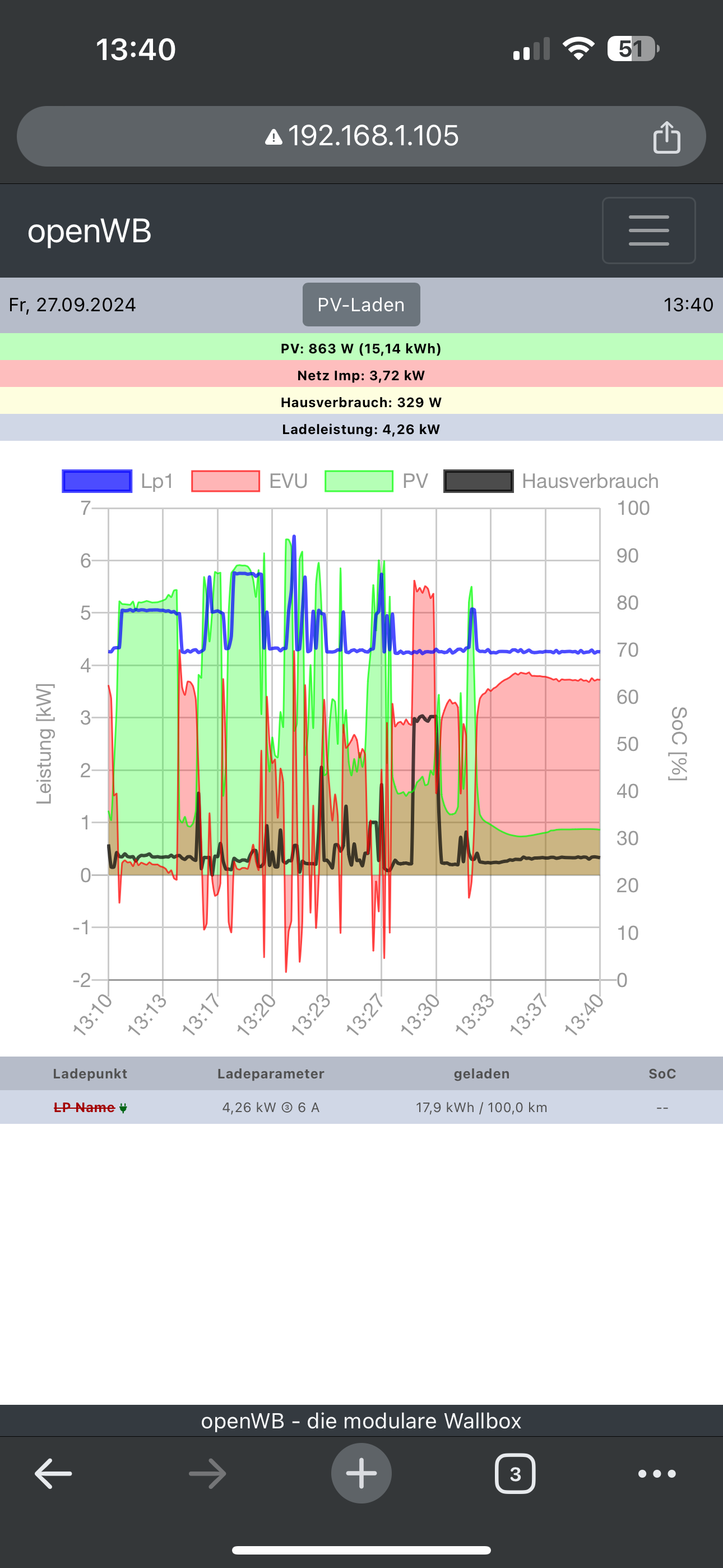

Hallo. Könnt ihr mir bitte sagen, welche Veränderungen ich in den Einstellungen vornehmen muss, damit die Ertragskurve mit der Verbrauchskurve enger übereinstimmen. Nicht irritieren lassen, den Screenshot habe ich im Modus PV + Min gemacht. Herzlichen Dank

Ich hab‘ ja nun schon länger mehr keine 1.9 aber für mich sieht das so aus, also da noch grundlegende Probleme im Datenabgriff von EVU und PV vorhanden sind.

Wenn der gesamte Graph beim PV/Laden entstanden ist, finde ich es sehr verwunderlich, dass da überhaupt geladen wurde. Und wenn PV-Laden nicht ordentlich funktioniert, dann ist es ein wenig vorschnell, mit Min+PV weitermachen zu wollen.
(Netzbezug beim PV-Laden darf nicht sein, oder wenn, dann nur relativ kurz wegen Woklenpausen. Ab 13:33 wird ja aus exzessiv dem Netz geladen und der Hausspeicher ja wohl auch. Aber wie gesagt, hab‘ lange nicht mehr auf ein 1.9er Diagrmm gekuckt)

Also alleine aus dem Screenshot erkenne ich nicht, dass da was falsch wäre an PV und EVU Werten. Ist halt ein wechselhafter Tag gewesen.
Dass das Auto lädt kann Bei Min+PV schon passen auf jeden Fall seltsam ist, dass 3p geladen wird.
Aber das kommt eben auf Fahrzeug und Ausstattung der openWB an.
Also welches Fahrzeug, ist die 1p3p Umschaltung verbaut, welche Version genau ist installiert?

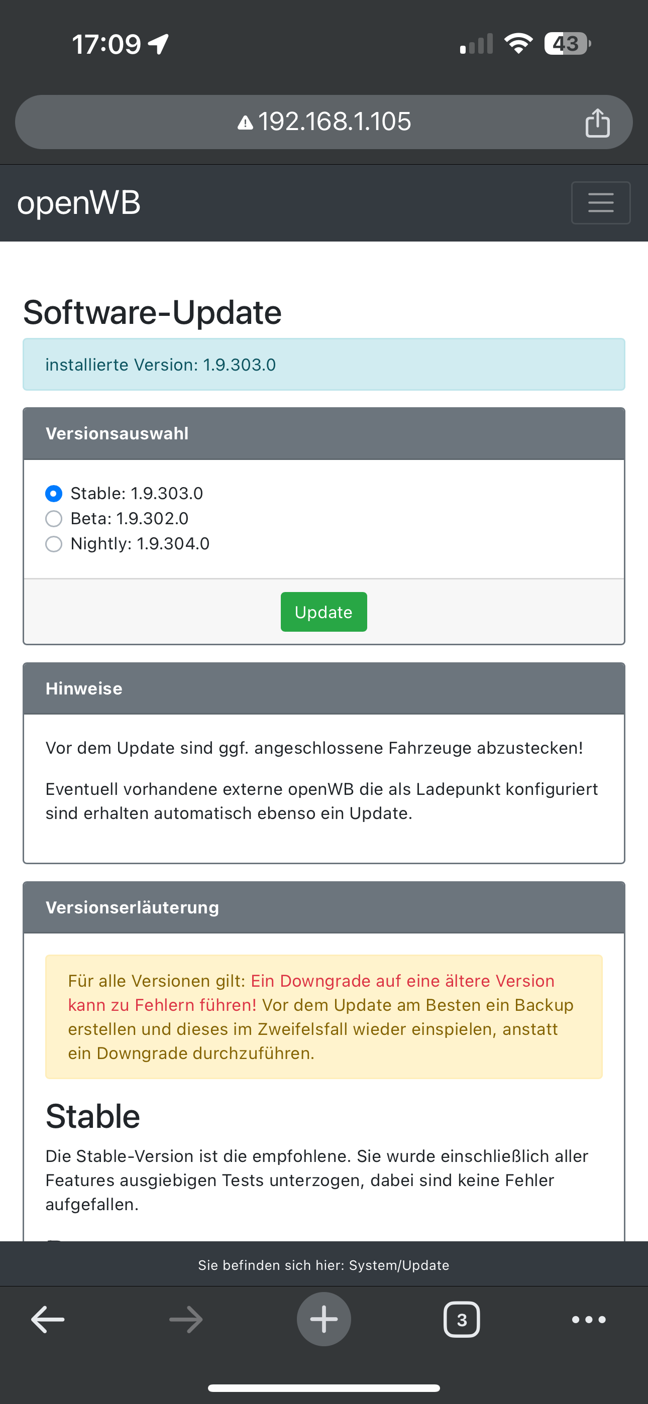

Wie ihr an meinem zweiten Foto seht, kann ich Nicht auf eine Version 2.0 updaten. Wieso ist das so?

Auf die V2 kannst du nur über eine neue SD Karte und Neukonfiguratuon des Systems wechseln. Gibt ein paar Randbedingungen wie LAN ist obligatorisch, keine Fremdladepunkte ausser SmartWB und noch ein paar andere Dinge.

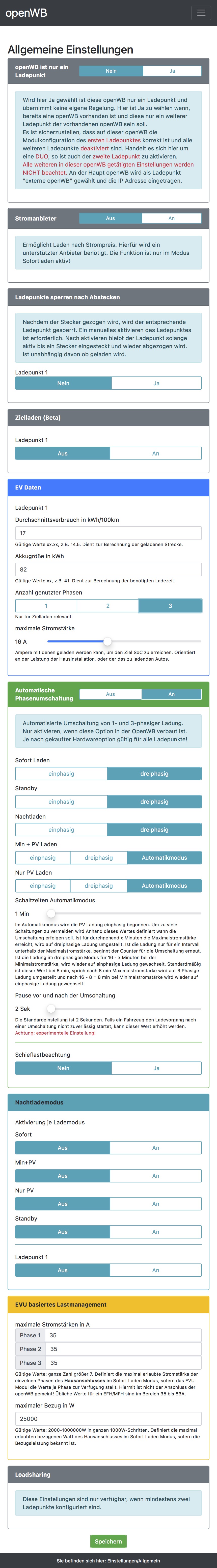

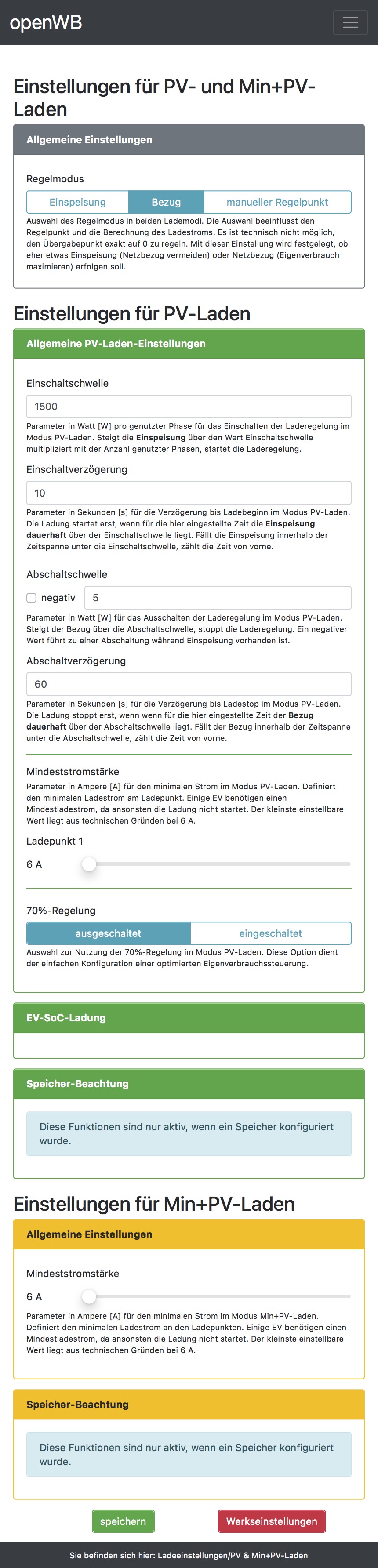

Gerne, liefere dir alle Daten, die du brauchst. Wovon genau soll ich ein Foto machen? Woche Einstellungen brauchst du?
