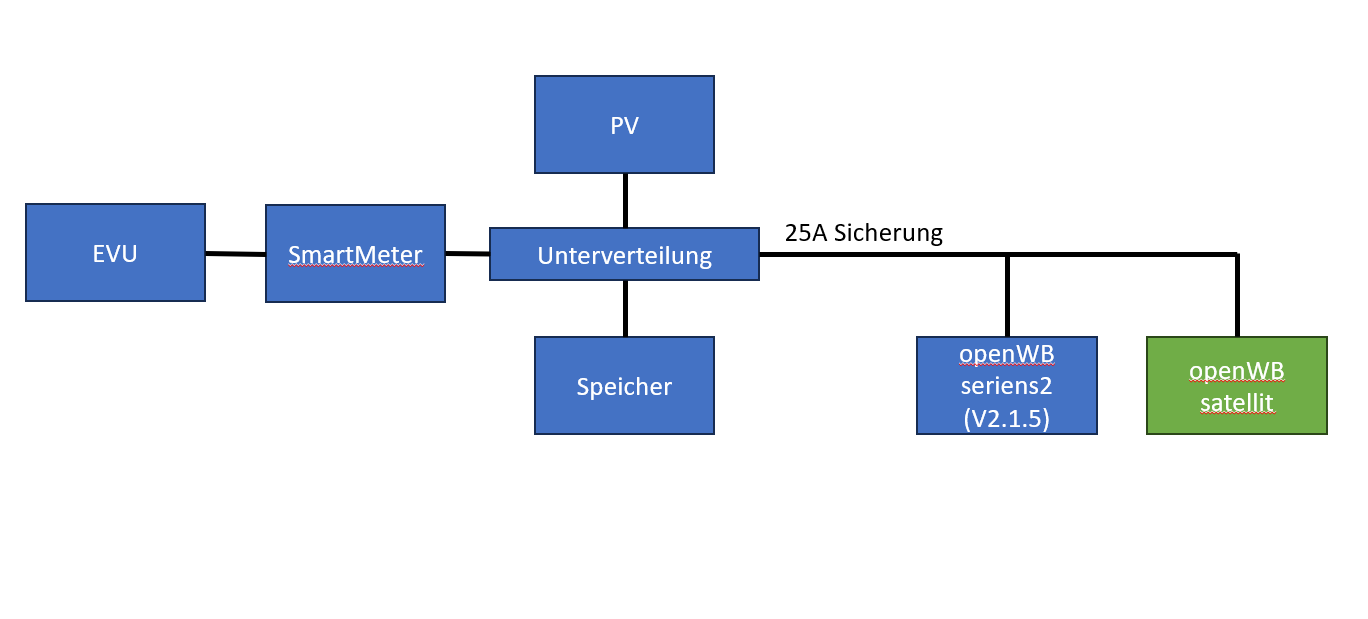

ich habe mich entschlossen mein openWB - System mit einem openWB Satellit zu erweitern. Da das umstecken zum 2. Fahrzeug manchmal umständlich ist.
Problem ist, dass in die Garage nur eine direkte Zuleitung geht, welche mit 25A abgesichert ist und so nur die OpenWBs angeschlossen werden. Ich habe jetzt mal versucht, ein Lastmanagement dafür einzurichten, weis aber nicht wie ich das anstellen soll!?! Kann ich so etwas realisieren?
Also ich möchte das max 25A (oder auch weniger) die Zuleitung zur Garage belastet wird. Zudem soll, wenn beide Autos angeschlossen sind, die Leistung aufgeteilt werden. Kann ich so etwas realisieren?

Schau dir mal ab 7:23min die Begrenzerfunktion an.

Maik1981 hat geschrieben: Sa Sep 28, 2024 10:34 am Kann ich so etwas realisieren?
Da sag ich mal Jain :)
Ja, weil das Lastmanagement der V2.0 das genau so unterstützt und
Nein, weil jede Wallbox einen eigenen RCD und meines Wissens auch LS benötigt, beides fehlt in deiner Zeichnung.

RCDs sind vorhanden und LS-Schaler entsprechend dimensioniert, damit die Leitung geschützt wird
