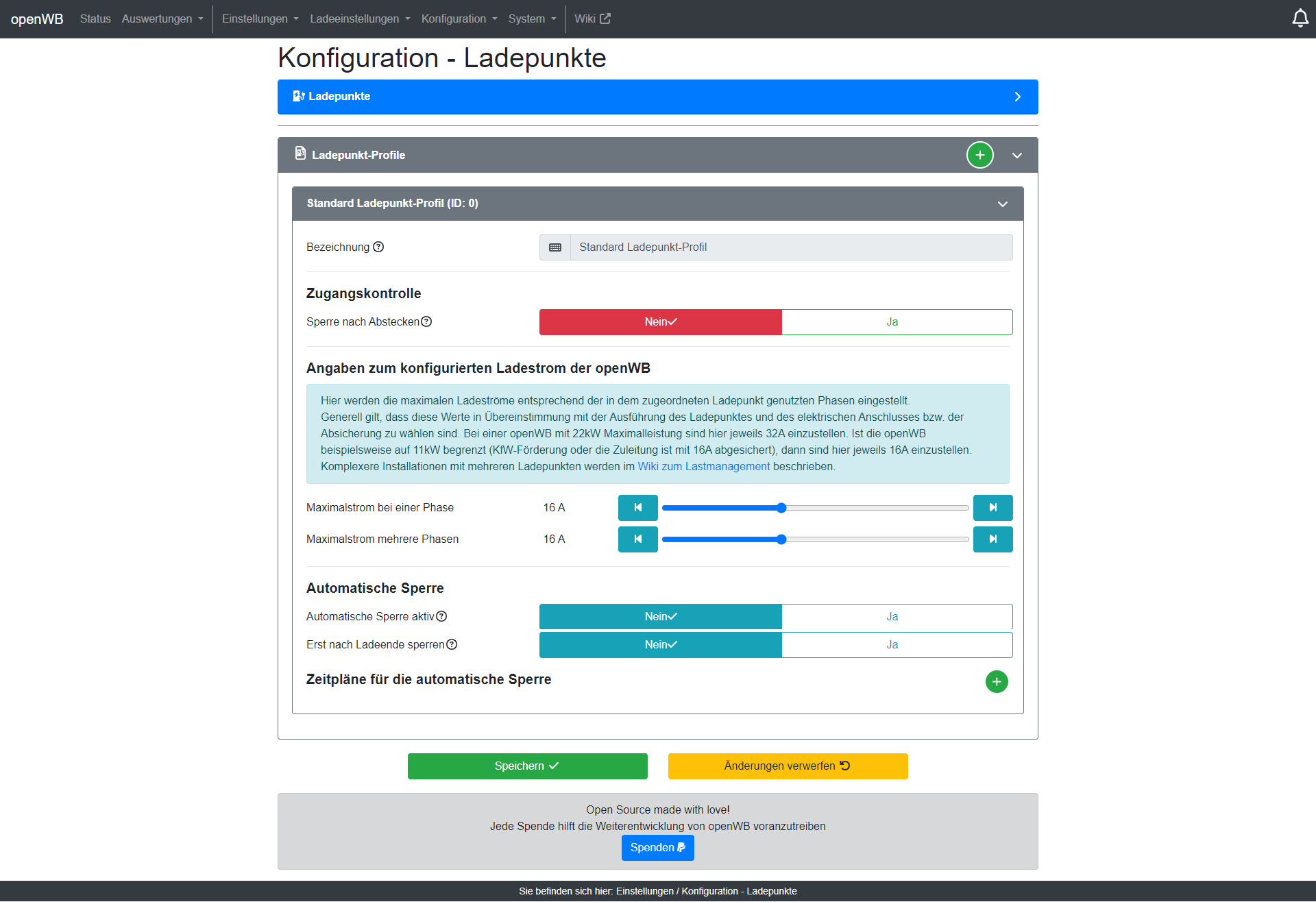

Liebes Forum,
ich bin neuer Besitzer einer OpenWB Series 2 Wallbox.
Die Wallbox wurde elektrisch angeschlossen und die Software läuft soweit.
Nun habe ich einen VW ID.4 angesteckt und auf Sofortladen gestellt. Das Fahrzeug wird erkannt und die Wallbox gibt aus das der Ladevorgang startet. Leider lädt trotzdem die Wallbox das Fahrzeug nicht.
Kann mir jemand helfen?
- konfiguration-ladepunkte.png (148.58 KiB) 950 mal betrachtet

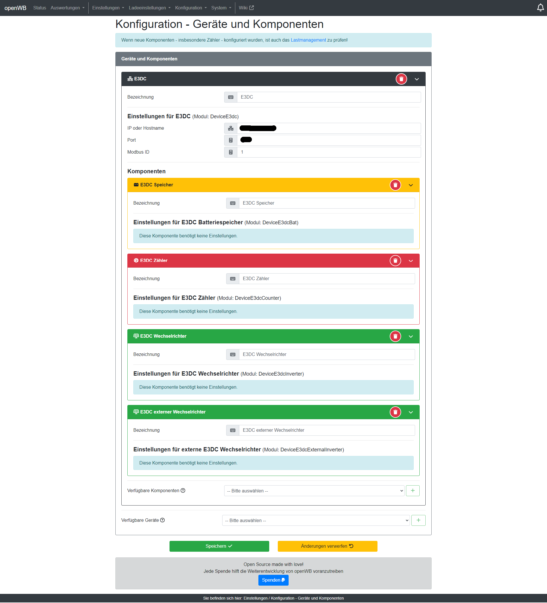

- (154.88 KiB) Noch nie heruntergeladen

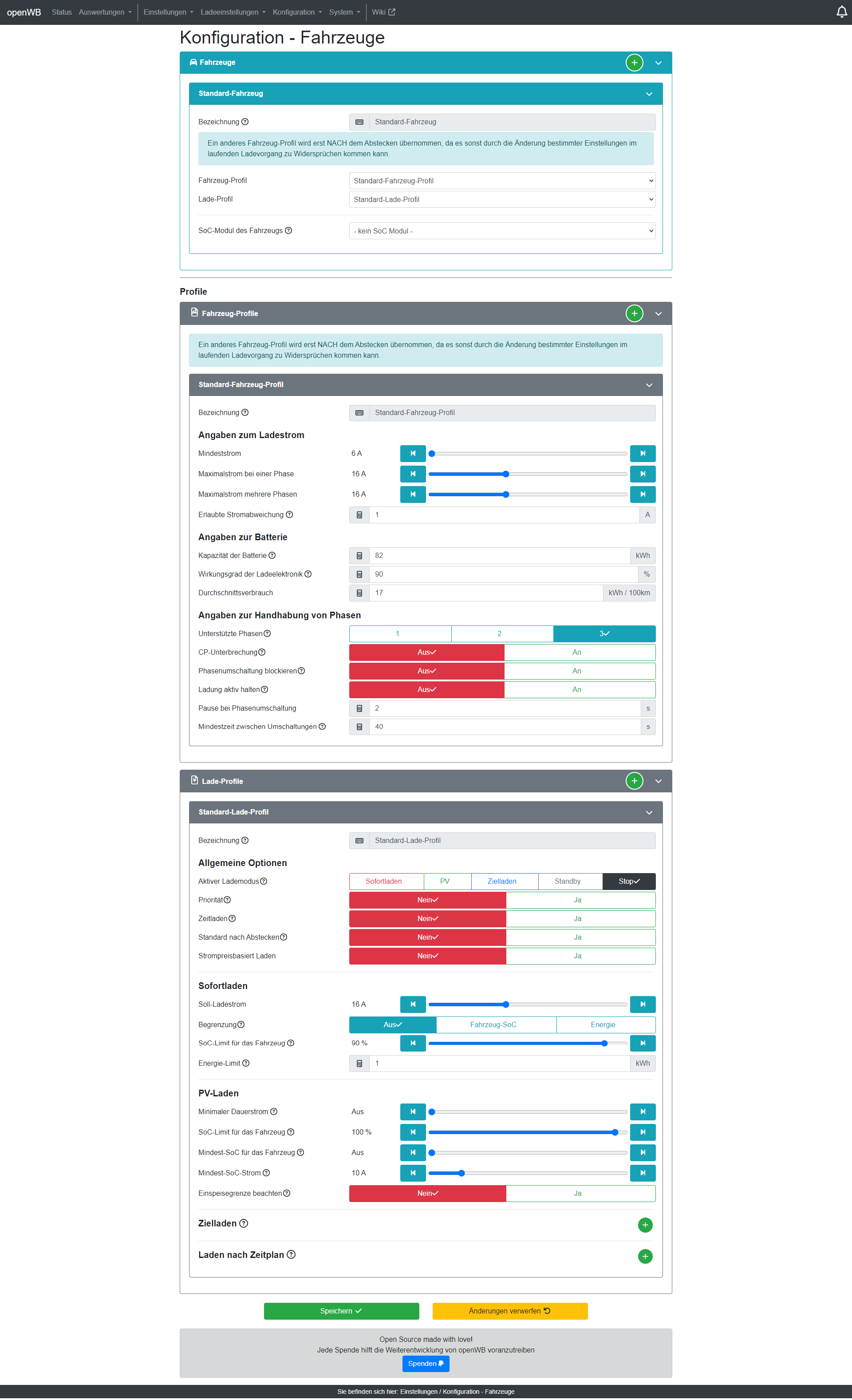

- (336.14 KiB) Noch nie heruntergeladen

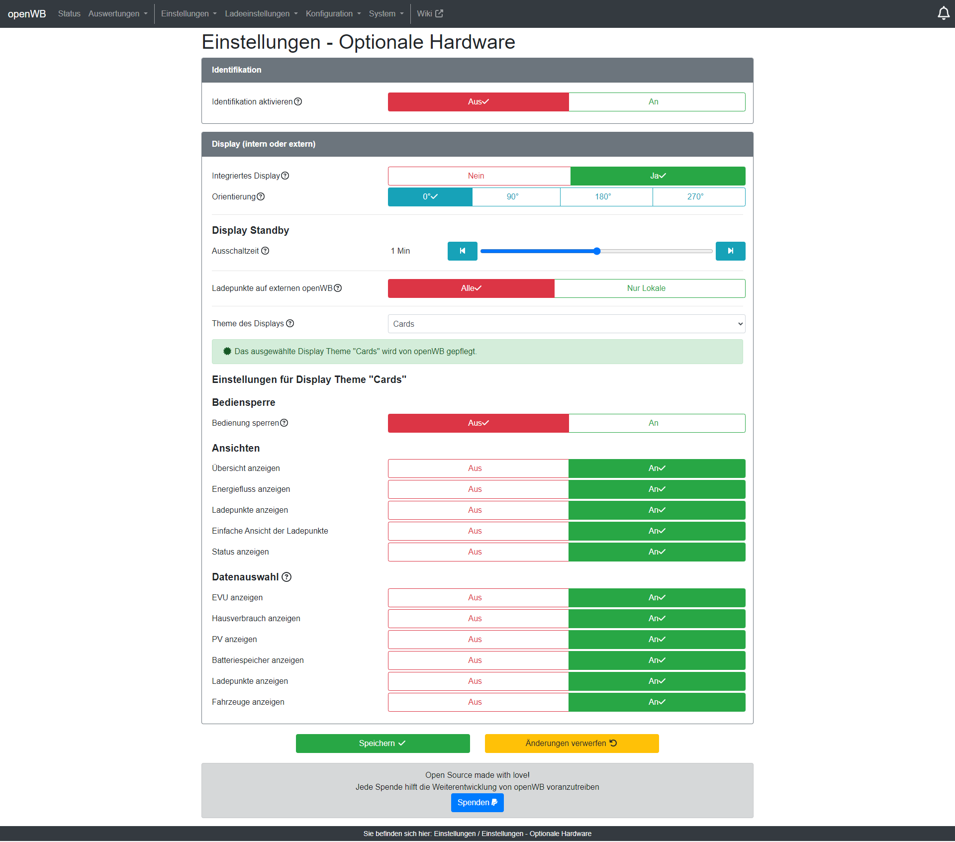

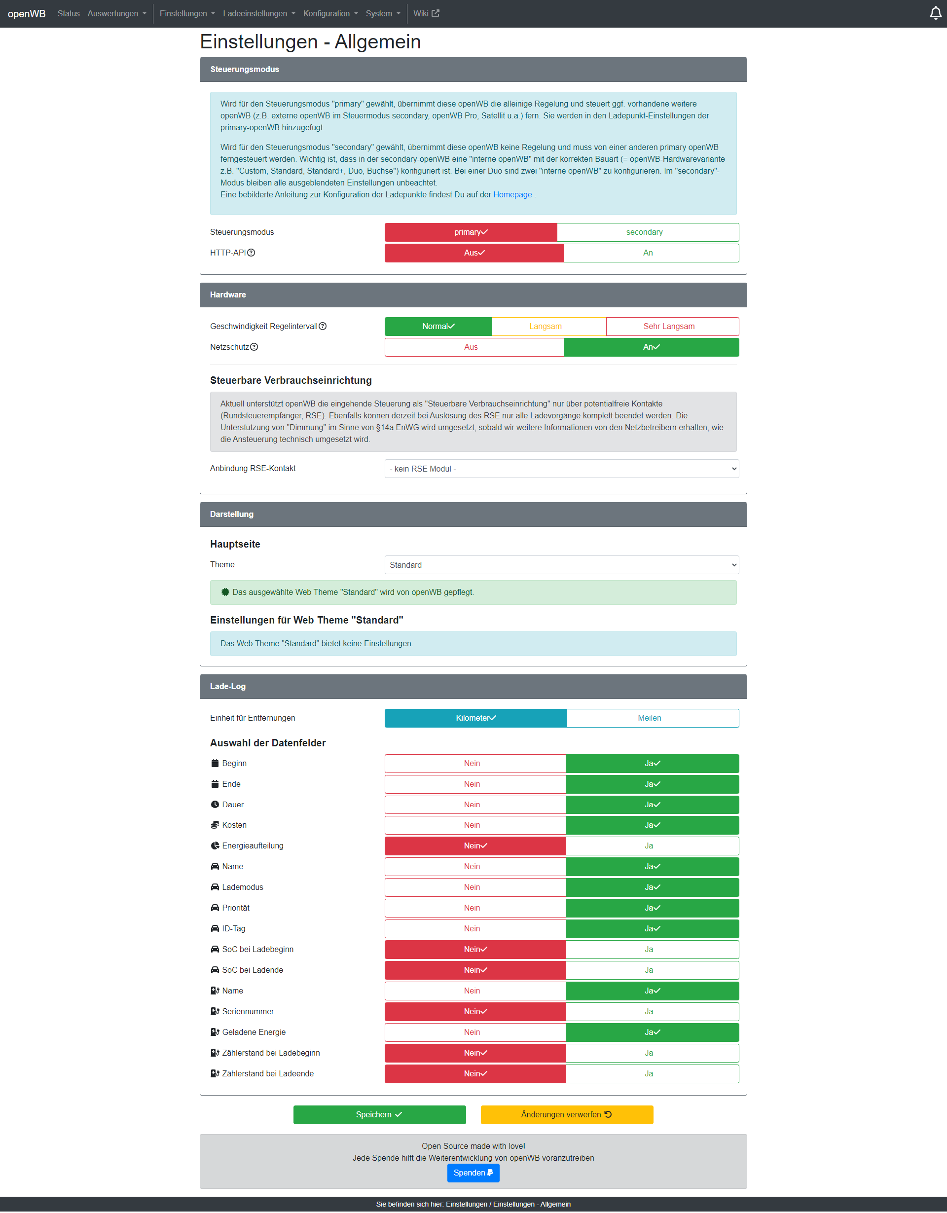

- einstellungen-optionale-hardware.png (173.12 KiB) 950 mal betrachtet
- (272.05 KiB) Noch nie heruntergeladen

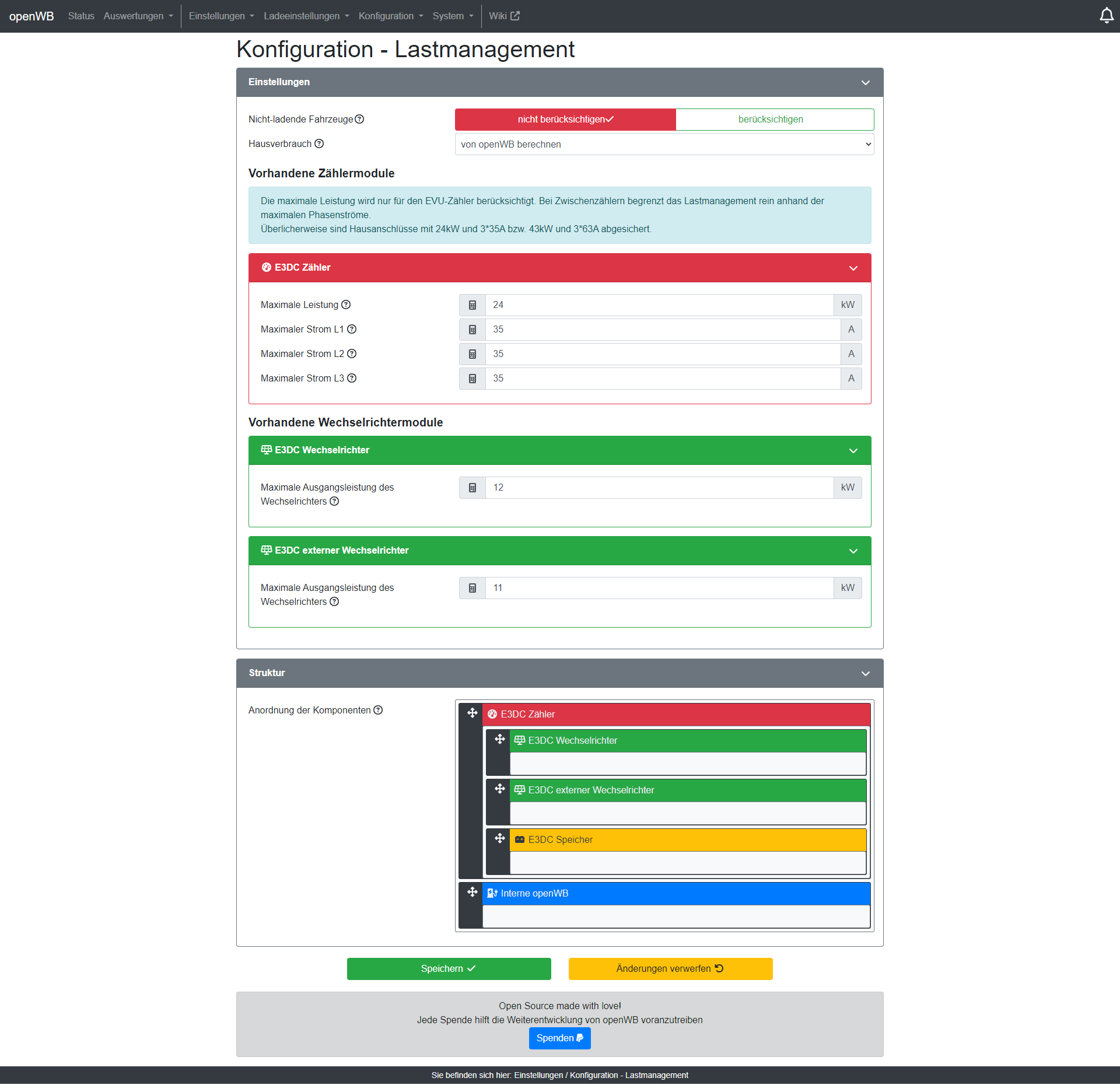

Hier noch ein paar Bilder

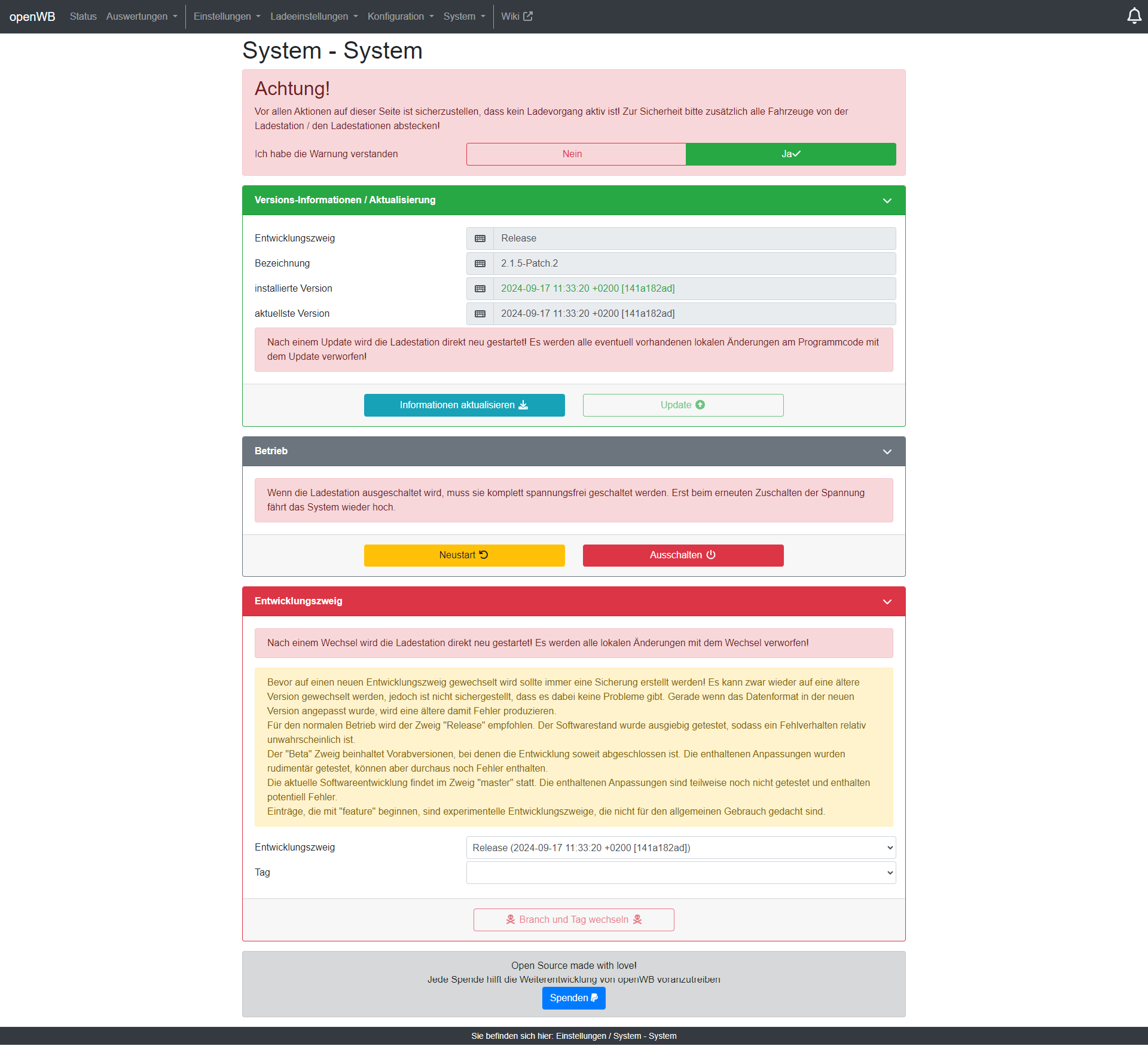

- system-system.png (204.43 KiB) 950 mal betrachtet

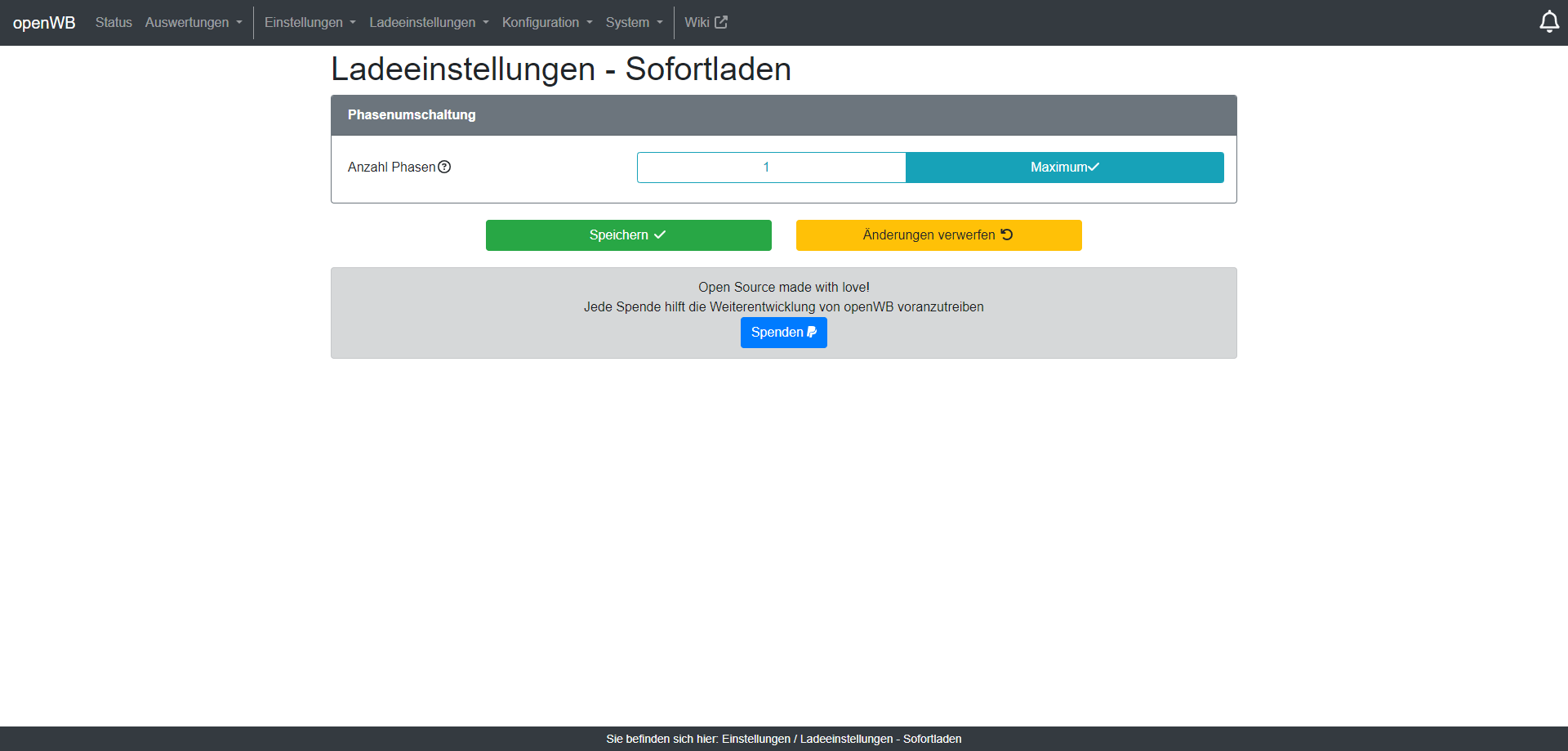

- ladeeinstellungen-sofortladen.png (69.93 KiB) 950 mal betrachtet
- konfiguration-lastmanagement.png (188.44 KiB) 950 mal betrachtet

Schieb mal die interne openwb im
lastmanagement ein bisschen nach rechts, so dass sie unter die restlichen Komponenten kommt.
Aktuell steht sie ja auf der selben Ebene woe der Zähler.

Hallo Gero,
technisch gesehen ist die Wallbox neben dem Zähler und nicht hinter dem Zähler. Aber ich habe dies auch schon verändert, wie von dir vorgeschlagen und es brachte leider keinen Erfolg.

Ist nur eine Idee: Du hast kein SoC-Modul definiert, aber eine SoC-Grenze für Sofortladen aktiviert. Stell' die doch mal ab und lasse das Auto kontrollieren.
Tibe
Tibe
Re: Sofortladen startet nicht
Hallo Tibe,
gute Idee! Aber schaltet der Schalter unter "Begrenzung" der auf "Aus" steht das Feature nicht aus?
Der steht da nämlich.
Oder muss ich da sonst wo noch was einstellen?
dawys
dawys
Doch, da hast Du wohl recht. Ich habe das mit der Begrenzung unter 'PV-Laden" verwechselt. Vielleicht machst Du es aber trotzdem mal aus? Bei mir erscheint diese Begrenzung unter Sofortladen nur, wenn ich die Begrenzung auch aktiviere. Bei 'Aus" (heißt bei mir "keine") wird der Regler ausgeblendet.
Übrigens lade ich einen eGolf und einen ID.3. Für beide habe ich CP-Unterbrechung aktiviert, und so funktioniert Alles wie vorgesehen. SoC über VW funktioniert auch gut.

Dann ist das technisch gesehen "ungünstig" angeschlossen worden. openWB erwartet an oberster Stelle genau einen Zähler. Wenn das absicht ist, die WB parallel zu dem restliche Hausnetz und vor dem Messpunkt des Speichers zu betreiben (verstehe den Sinn nicht wirklich), dann musst Du mit einem virtuellen Zähler arbeiten, in dem dann der Ladepunkt und Dein E3DC Zähler sitzen.dawys hat geschrieben: Mo Sep 30, 2024 4:14 pm technisch gesehen ist die Wallbox neben dem Zähler und nicht hinter dem Zähler. Aber ich habe dies auch schon verändert, wie von dir vorgeschlagen und es brachte leider keinen Erfolg.

In der Tat eine sehr ungewöhnliche Installation. Vermutlich um Hausspeicherschonung zu praktizieren. Kann man nur mit Lutz' Vorschlägen probieren.dawys hat geschrieben: Mo Sep 30, 2024 4:14 pm Hallo Gero,

Vielleicht wollte der Installateur im E3dc-Portal den „korrekten“ Hausverbrauch sehen? Also den ohne Wallbox?
Es wäre besser, wenn der Installateur die openWB an der selben Stelle anschließen würde, wie eine von e3dc.
