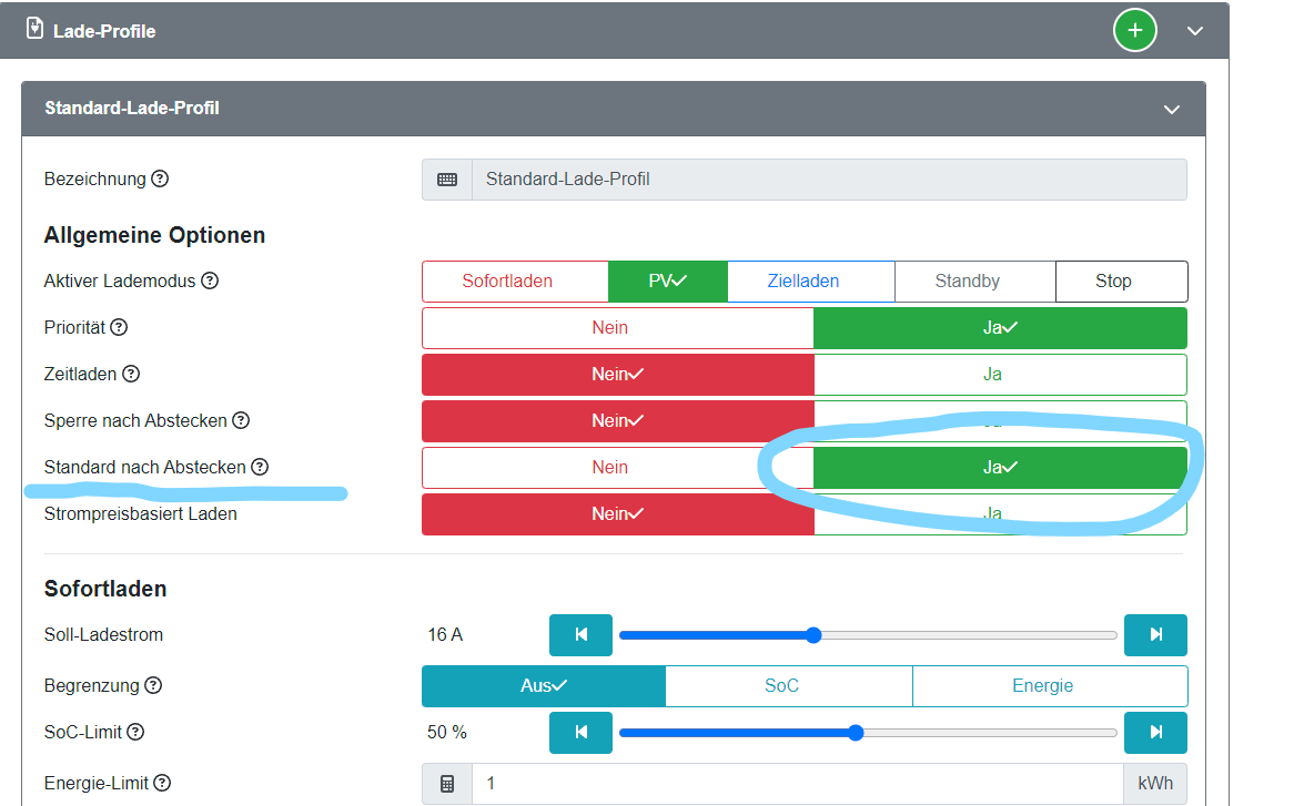

ich habe eine PV-Anlage, die openWB series2 standard+ und einen Ladepunkt.
Die Kommunikation zwischen Wechselrichter, Sunny-Home Manger 2.0 und Wallbox funktioniert auch ohne Probleme.
Nun hätte ich gerne die Wallbox so konfiguriert, dass immer mit PV-Überschuss geladen wird, außer ich schließe mein Auto an und klicke auf Sofortladen, damit es sofort geladen wird.
Mein Problem ist jetzt leider, dass wenn ich das Auto dann abziehe und später wieder anstecke, dass die Einstellung auf Sofortladen bleibt und ich das jedes mal wieder zurückstellen muss.
Wie kann ich einstellen, das PV-Überschuss der Standard ist und ich nicht jedes mal zwischen von Sofortladen wieder auf PV wechseln muss?
Ich hätte jetzt vermutet, dass man dies unter "Standard nach Abstecken" einstellen kann, aber Sofortladen bleibt trotzdem immer ausgewählt, außer ich ändere es händisch zurück auf PV.
Ich hoffe ihr könnt mir helfen, ich habe mittlerweile jede Einstellung durch und bin langsam am verzweifeln...

Standard nach Abstecken wird mit dem Hilfetext (über das ? ) erklärt: „Falls diese Option aktiviert ist, wird der betroffene Ladepunkt nach dem Abstecken auf das Standard Fahrzeug zurückgesetzt.“
Das Ladeprofil, das Du unter dem Standard Fahrzeug hinterlegt hast, wäre dann also relevant.

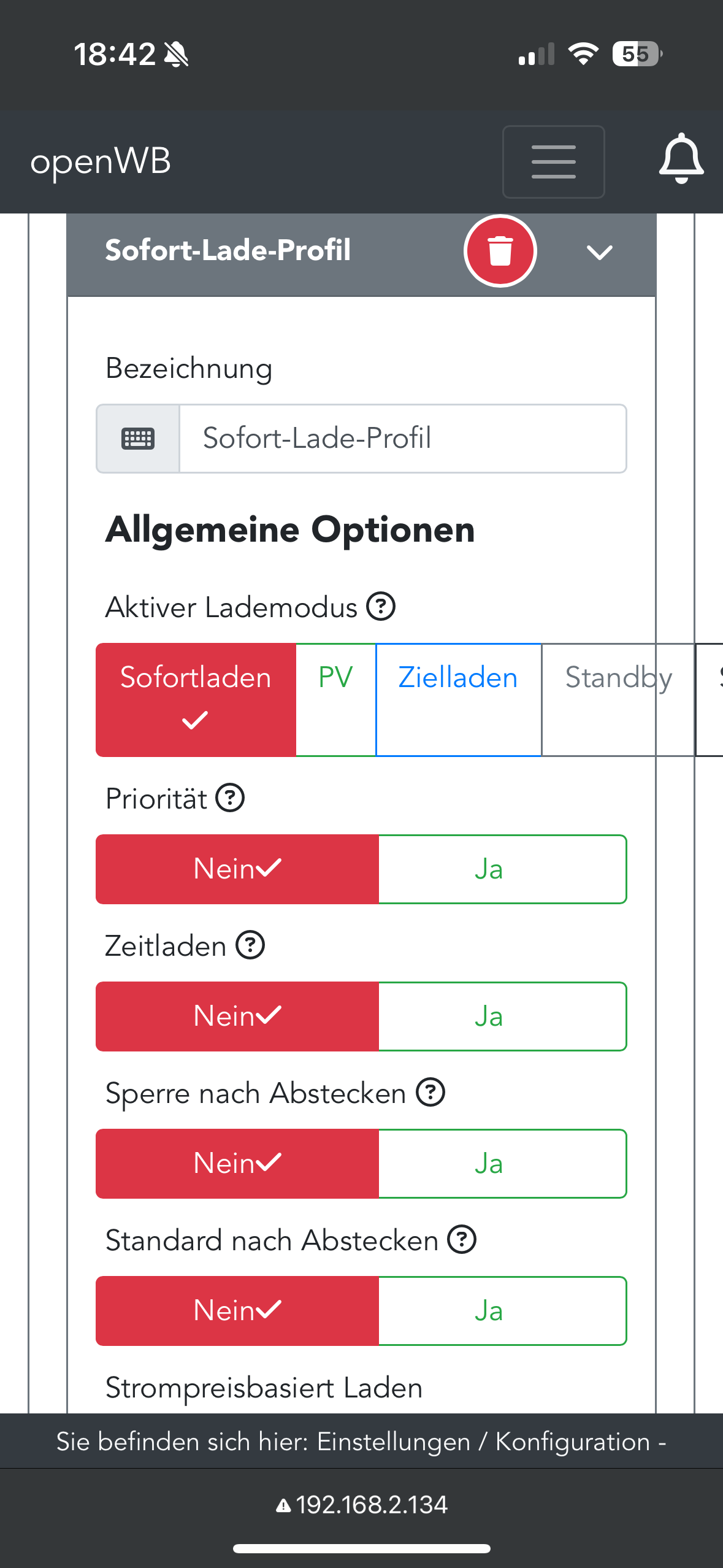

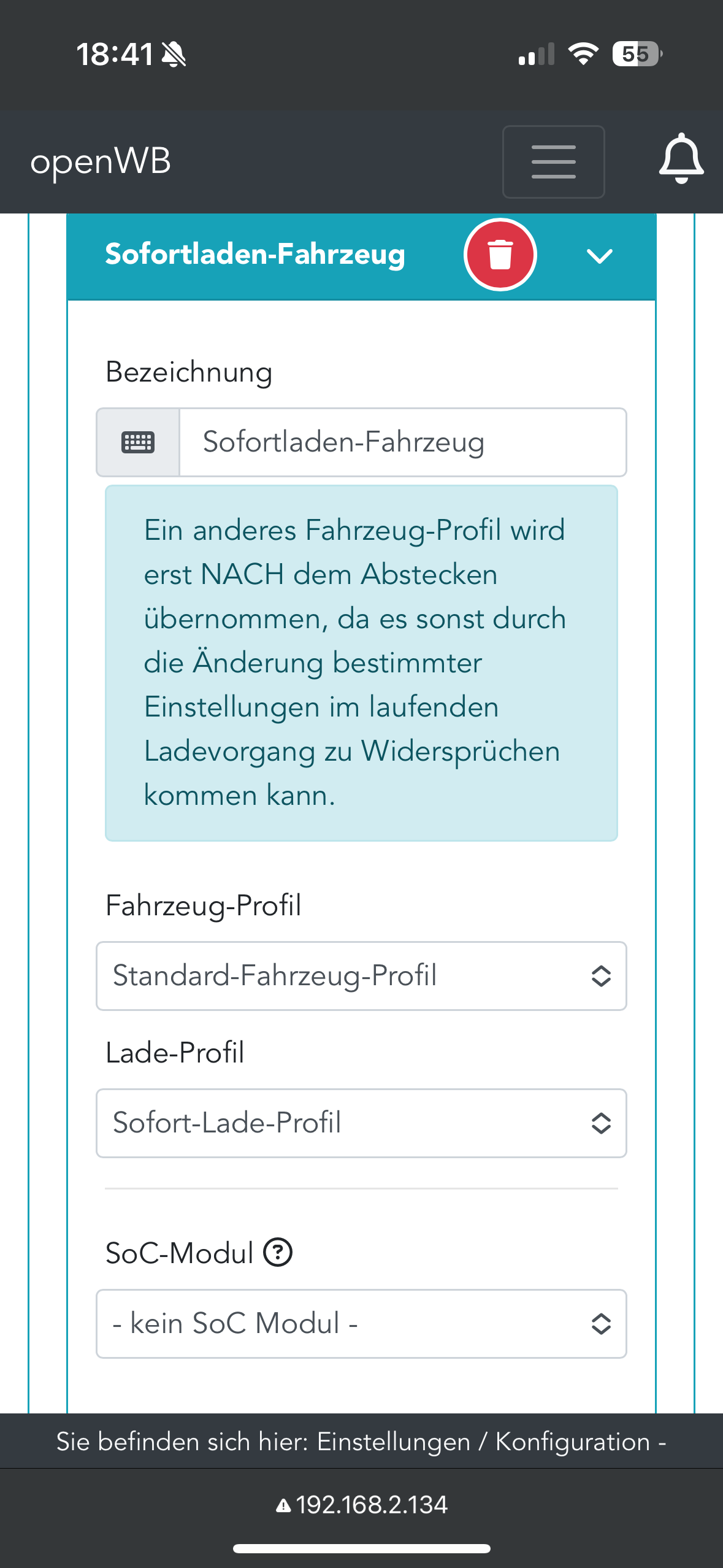

Als ich mir das gestern durchgelesen habe, habe ich es auch über einen anderen Weg probiert und habe ein weiteres Profil angelegt.
Ich habe jetzt also ein Standard Ladeprofil mit PV laden
Ein Schnelllade Profil mit Schnell laden
Und beide haben das Standard Fahrzeug hinterlegt.
Die Idee war jetzt, dass wenn ich das Auto sofort laden möchte, dass Schnelllade Profil auswähle und wenn ich den Ladestecker abziehe und wieder anstecke, dass er standardmäßig dann wieder auf das Standard Profil wechselt.
Das hat aber leider auch nicht funktioniert, ich habe auf dem Display schnellladen ausgewählt, doch er wechselt nicht wieder auf PV zurück.

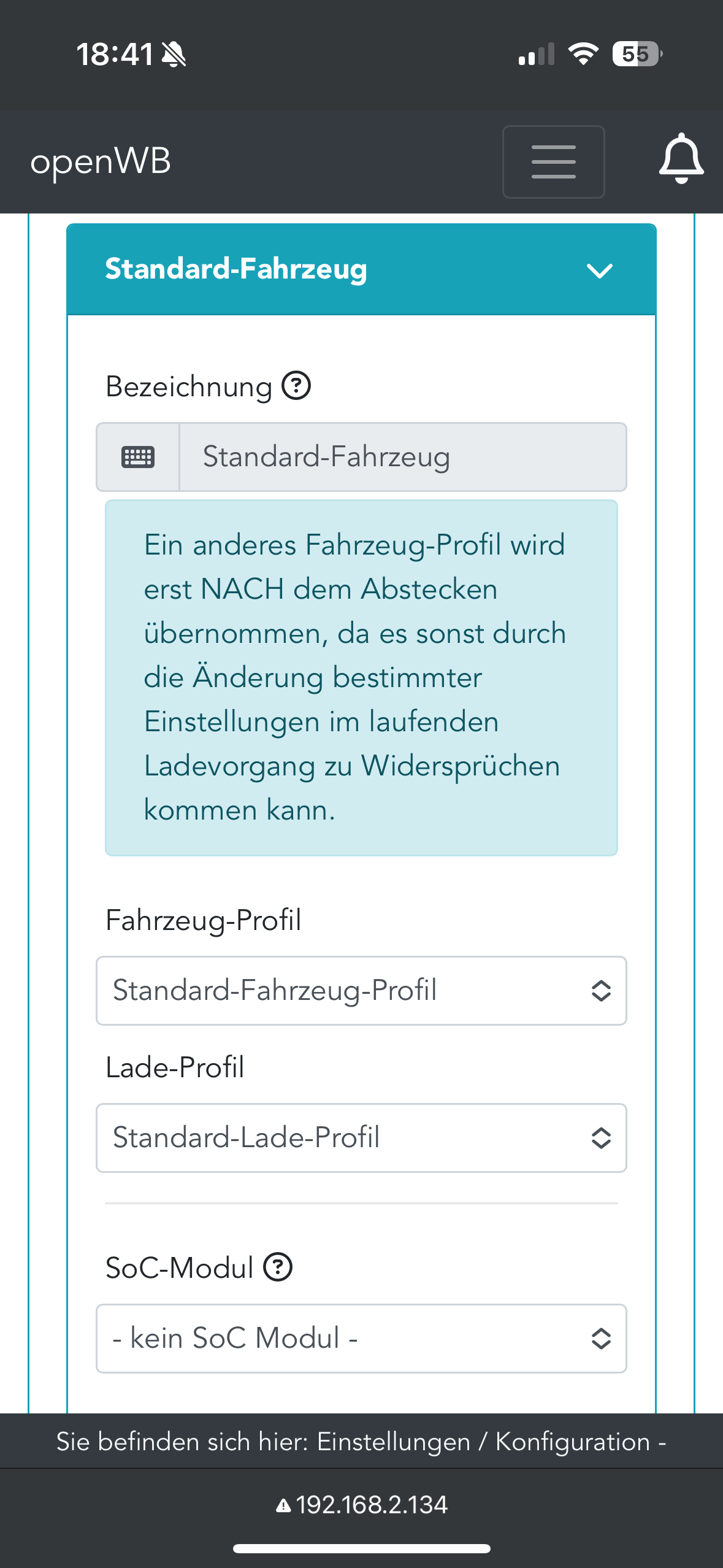

Es ist auch nur ein Standard fahrzeug angelegt.
Beim Lade Profil, Standardlade Profil und bei dem Lade Profil Schnelllade Profil sind beide das gleiche Standard Fahrzeug hinterlegt.

Das Standard-Fahrzeug entspricht "Standard nach Abstecken" mit dem zugehörigen Standard-Fahrzeug-Profil + Standard-Lade-Profil (, wo hier PV voreingestellt wird und aktuell nicht verstellt werden sollte, weil aktuell leider noch der zuletzt eingestellte Lademodus beibehalten wird (soll zukünftig anders werden).
Nun ein neues Fahrzeug mit 2 neuen Profilen (Fahrzeug- /Lade-) für Sofortladen konfigurieren (z.B. my-car-Sofort) und dort "Standard nach Abstecken" einstellen. Damit ist vorrangiges PV-Laden sichergestellt.
Braucht man wieder Sofortladen, muss man nur vorher das 2. Fahrzeug my-car-Sofort auswählen.

Ich habe ein weiteres Fahrzeug angelegt und bei beiden "Standard nach Abstecken" ausgewählt.
So wird nun immer auf das Standard-Fahrzeug (PV) gewechselt, wenn ich den Stecker abstecke.
So ganz intuitiv war das ganze jetzt nicht, es kann aber auch an mir gelegen haben.
Danke für eure Hilfe.
