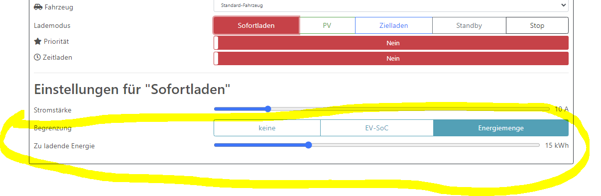

ich steuere meine OpenWB fast ausschließlich über IP Symcon. Dazu greife ich einige MQTT Topics ab und ändere den Lademodus, die Stromstärke beim Sofortladen etc.
Nun würde ich gerne noch die Dinge wie Energiemenge und die zu ladende Energie einbringen, also quasi die Werte der Oberfläche hier.
Hat jemand eine Idee welche Topics das sein könnten? Die Stromstärke stelle ich schon über openWB/set/vehicle/template/charge_template/0/chargemode/instant_charging/current
ein, aber ich finde in dem Bereich nichts passendes für die Energiemenge.
Außerdem würde ich noch gerne den SoC vom Auto mit einsehen, ich hab das Prinzip aber noch nicht so ganz verstanden. Dafür benötigt man ein zusätzliches SW Modul? Sendet das Auto nicht über das Anschlusskabel irgendwelche Werte?

Einfach im Browser die Entwickler Konsole aktivieren, die gewünschten Einstellungsbuttons drücken und in der Konsole die topics anschauen und rauskopieren die beim drücken der Buttons geschrieben werden.
Re: MQTT Topics Sofortladen Energiemenge - SoC Auto
Ja mega, das funktioniert super. Bisher immer nur mit ausprobieren die Topics herausgefunden. Danke dirAndi hat geschrieben: Do Okt 17, 2024 10:40 am Einfach im Browser die Entwickler Konsole aktivieren, die gewünschten Einstellungsbuttons drücken und in der Konsole die topics anschauen und rauskopieren die beim drücken der Buttons geschrieben werden.
Bekomm ich auch irgendwie heraus, über welches Topic der Wert eines zurückgelesen wird? Ich kann die Energiemenge mittlerweile über MQTT ändern, allerdings wird das Topic direkt wieder zu einem leeren String. Kenn ich von anderen Topics wie z.B. dem Lademodus.
--> Setzen Sofort/PV über ein Topic rücklesen welcher jetzt wirklich aktiv ist, über ein anderes
Der Trick mit der Entwicklerkonsole geht ja nur für Topics die ich im Browser absende oder hab ich das richtige Untermenü noch nicht entdeckt? Ich nutze Chrome.

Die set-topics werden gelöscht, nachdem der gesetzte Wert dahin geschrieben wurde, wo er gebraucht wird. Das ist meistens da, wo das Topic ohne „set/„ ist.

Hab mit ein wenig suchen, was gefunden ja. Prima danke euch.
