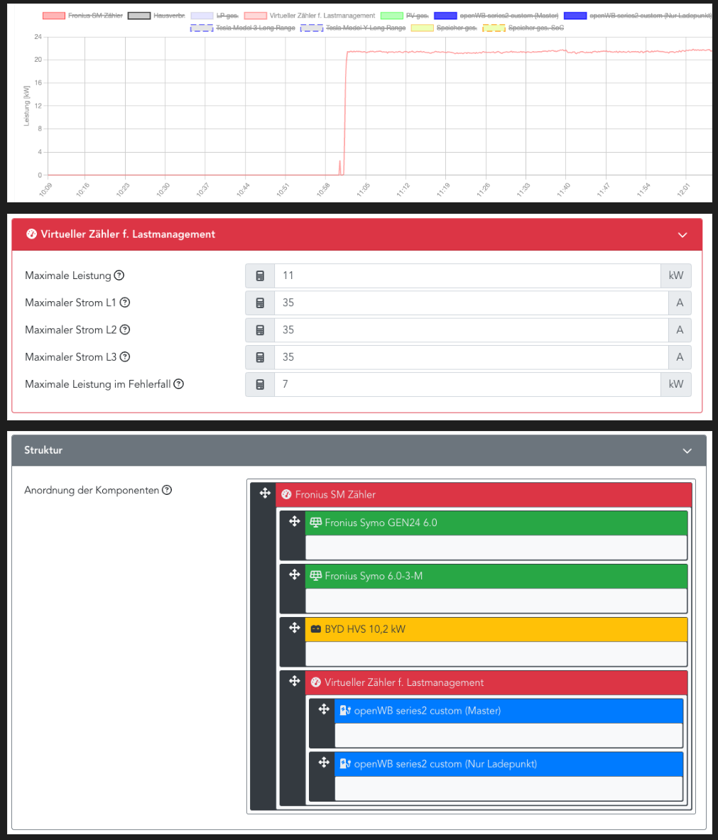

Ich komme bei den Einstellungen zum Lastmanagement nicht weiter. Die Einstellungen habe m. E. nach Anleitung vorgenommen und sollte die maximale Leistung der beiden Wallboxen (1 Master, 1 Slave) auf 11 kW begrenzen, da dies als "Maximale Leistung" im "Virtueller Zähler f. Lastmanagement" so eingestellt ist.
Auf dem Screenshot sieht man die knapp 22 kW, die die beiden Wallboxen ziehen (statt der maximal gewünschten 11 kW) und die Einstellungen im virtuellen Zähler sowie die Struktur der Komponenten.
Ich wäre dankbar für einen Tipp, was ich falsch mache.

Ändere mal 35 A zu 16A; 11kw entsprechen 16A und nicht 35A!

:oops: Vielen Dank, das war's auch! Die 11 kW haben also keine steuernde Wirkung?
Beiträge: 9073
Has thanked: 269 times
Been thanked: 286 times
Re: Lastmanagement greift nicht
Nicht beim VZ - beim EVU-Punkt aber.

Ich bin auch gerade über das Thema gestolpert, habe das Lastmanagement auch wie oben eingerichtet.
Hat es einen Grund, dass beim virtuellen Zähler die eingestellte Leistung nicht berücksichtigt wird? Ich würde, um den vermeintlichen Weg des geringsten Widerstand zu gehen, beim EVU meine zusätzliche openWB gerne einfach mit statischen Lastmanagement auf 11kW anmelden. Wenn ich aber für das Lastmanagement den Ladestrom begrenze, komme ich nicht auf meine 11kW, wenn ein Fahrzeug nur einphasig lädt.
Gibt es ggf. eine alternative das Lastmanagement so einzurichten, dass beide Wallboxen zusammen max. 11kW Leistung ziehen, aber den Strom pro Phase nicht auf 16A zu begrenzen?

unsignedvoid hat geschrieben: So Dez 21, 2025 1:00 pm Gibt es ggf. eine alternative das Lastmanagement so einzurichten, dass beide Wallboxen zusammen max. 11kW Leistung ziehen, aber den Strom pro Phase nicht auf 16A zu begrenzen?
Wie wärs, nur der Phase, auf der das einphasige Auto lädt, mehr zu gönnen und die anderen bei 16A zu lassen?
