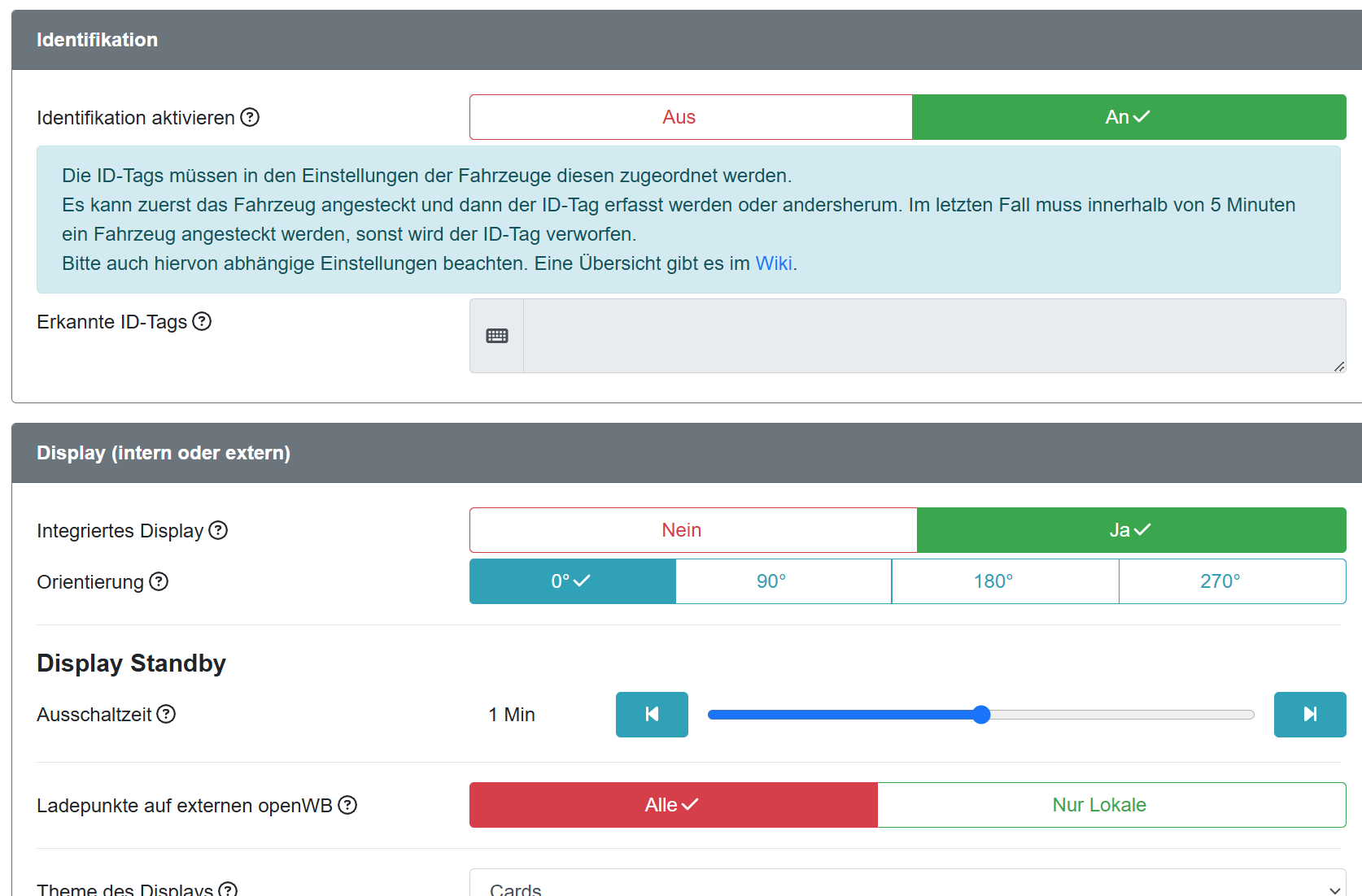

ralfaxels hat geschrieben: Do Nov 28, 2024 3:30 pm Nachtrag: so richtig habe ich auch noch verstanden, wie ich die RFID-Tokens für ein Fahrzeug konfigurieren kann...
1. RFID-Reader muss eingebaut sein
2. in sw2: Identifikation unter Konfig. -> optionale HW mit "An" aktivieren
3. RFID-chip taggen -> unter 2. ist ein freies Feld, wo der tag erscheint
4. diesen kopieren und z.B. für eine Fahrzeugzuordnung unter Konfig. -> Fahrzeug im gewünschten Fahrzeug bei "Zugeordnete ID-Tags" ablegen
5. Tag auf falsche Zeichen (Leerzeichen ist ein beliebter Fehler) checken
6. mit +-Zeichen den Tag dem Fahrzeug zuordnen und ganz unten SPEICHERN!
7. Im individuellen Fahrzeugprofil -> "Standard nach Abstecken" -> "An" und Speichern
8. Im belassenen Standard-Lade-Profil den Lademodi "Stop" einstellen und Speichern
=> Nach Abstecken wird das Standard-Fahrzeug (mit Standard-Lade-Profil = Stop) geladen -> keine Ladung möglich
=> Jedes individuelle Fahrzeug (z.B. auch ein Besucher-Fahrzeug mit eigenen Profilen, was unbekannte Fahrzeuge abdeckt) bekommt einen RFID-Tag und wird dann am genutzten Ladepunkt beim taggen mit dem korrekten Fahrzeug (oder bei Besuchern mit dem RFID für "unbekannte Fahrzeuge") zugeordnet.

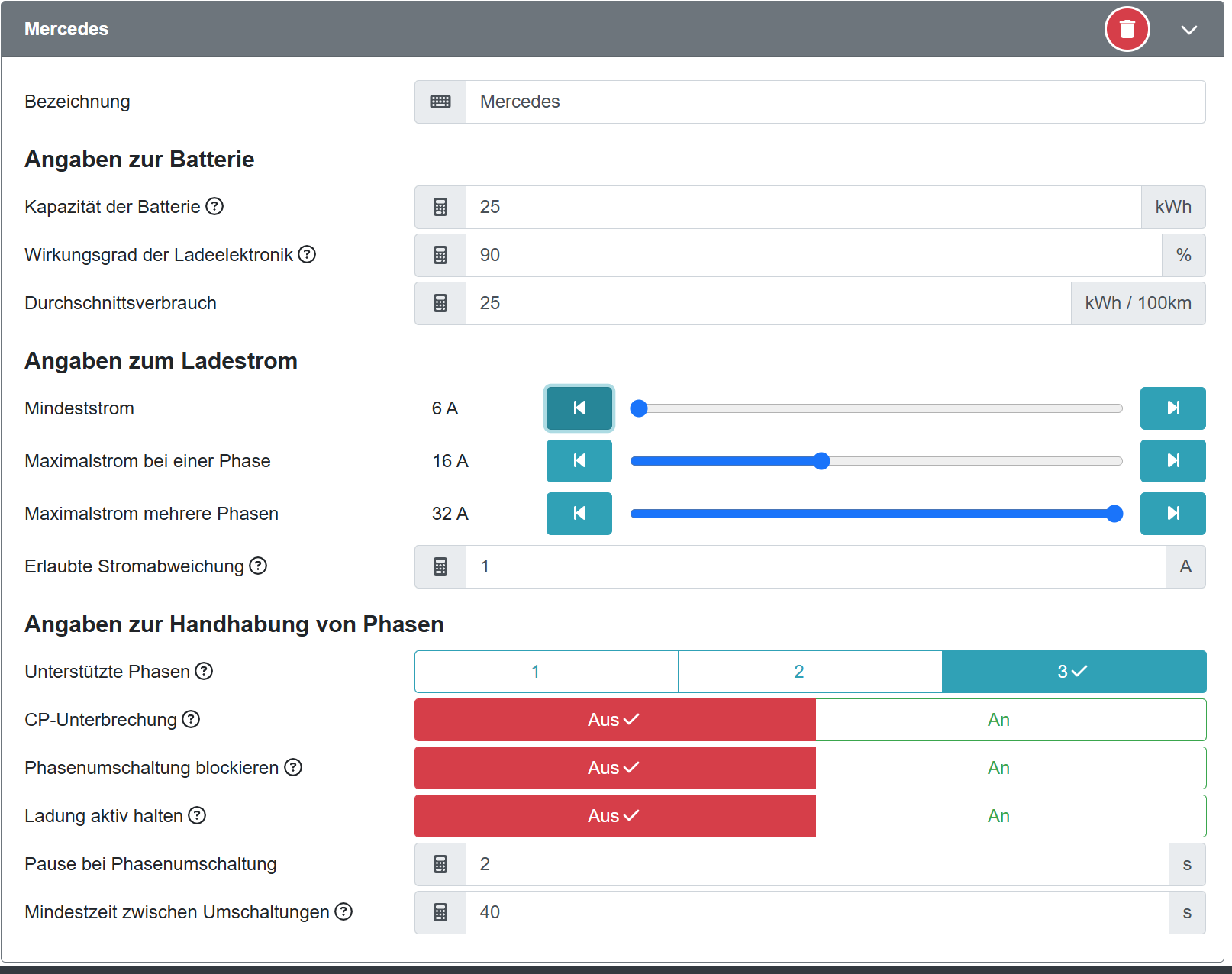

aktiv ist der Leser und ausgelesen habe ich die TAG-ID schon. Mir fehlt nur das Feld im Fahrzeug-Konfig-Menü (??)

Ich noch einmal. Mein Fehler. Hatte das unter den Fahrzeugprofilen gesucht, nicht beim Fahrzeug...
Erledigt. Danke.

Du findest das Eingabefeld für den tag direkt im (türkisfarbenen) Fahrzeug - nicht in dessen Profilen.
Dort deinen tag per paste eintragen und mit + hinzufügen. Dann speichern.
