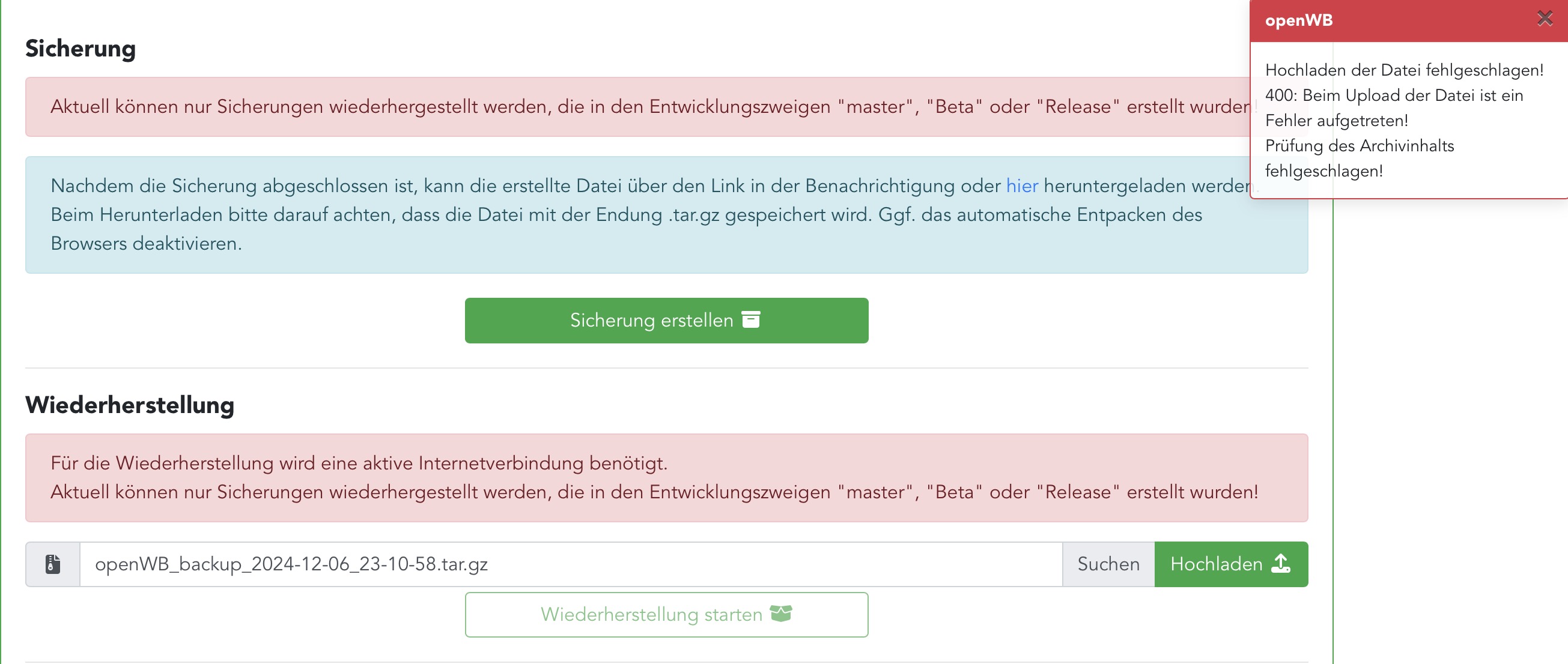

gibt es einen Tipp für das neue Verpacken eines geänderten Backups? Ich habe das letzte Backup von heute Nacht genommen, entpackt nach dem Download (MacOS mit Bordmittel) und im Monatslog einen falschen Zählerstand eines WR korrigiert. Wenn ich dann die Backup-Ordner im Terminal mit
tar -czf archiv.tar.gz ordner1 (hier beschrieben: https://macs-moritz.com/tar-gz-unter-ma ... -entpacken) neu verpacke, erhalte ich nach dem Upload in die openWB den Fehler 400 (siehe Anhang).
Jemand einen Tipp wie ich unter Mac die Ordner wieder sachgerecht für openWB komprimiert bekomme?
Vielen Dank
Vielen Dank

Im archiv ist noch eine Prüfsumme, hab‘ ich mal gehört. Und die stimmt nun nicht mehr, mit der kleinen Änderung am Archivinhalt. Kannst ja mal zurückändern und kucken, ob‘s das wirklich ist.

Ok jetzt hat das hochladen des Backups funktioniert. Nach dem Klick auf dem Button "Sicherung Wiederherstellen" kommt dieser Fehler:
Es ist ein interner Fehler aufgetreten: Command '['/var/www/html/openWB/runs/prepare_restore.sh']' returned non-zero exit status 1.
Noch eine Idee dazu?
