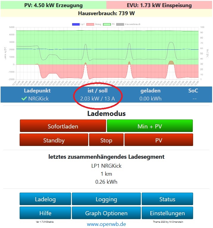

Mein Problem: leider kann ich den NRGkick nicht korrekt ansteuern. Die Daten werden korrekt ausgelesen und in Echtzeit sowie später im Ladelog angezeigt. Man kann in der Weboberfläche auch verfolgen, wie die openWB z.B. im Modus "Min+PV" die Ampere entsprechen dynamisch justiert - nur leider nimmt der NRGkick die Änderung nicht an. Unter dem Infofeld "geladen" wird kein Wert angezeigt.

Über die App kann ich den NRGkick problemlos Steuern und Anpassen. Der PIn ist auch korrekt (mehrfach gegengeprüft). Die Änderung der Ladestärke über die App des NRGkick wird auch sofort unter dem Wert "ist" der Weboberfläche der OpenWB angezeigt. Wie geschrieben: Auslesen vom NRGkick klappt problemlos.

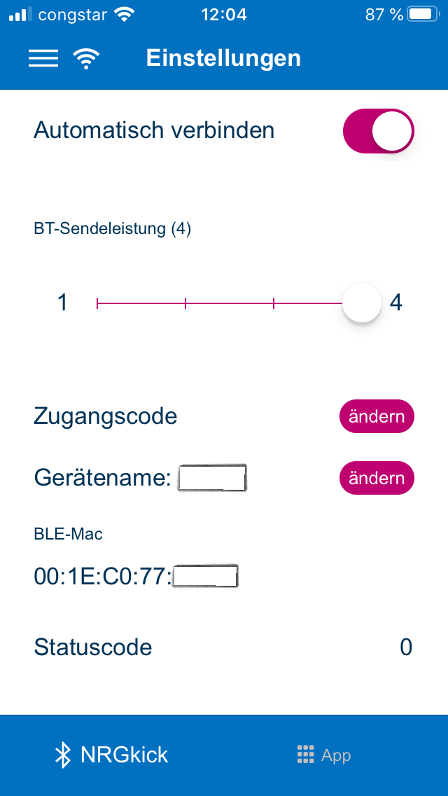

Hallo, in der Software der OpenWB ist die IP Adresse des NRGkick sowie das Feld für den PIN korrekt ausgefüllt.
Allerdings ist mir ebenfalls aufgefallen; dass die angezeigte MAC-Adresse in der Oberfläche der FritzBox eine andere ist als die angezeigte MAC-Adresse in der NRGkick-App (Die IP im lokalen Netzwerk ist aber identisch). Gebe ich die MAC Adresse aus der FritzBox Oberfläche in der OpenWB ein, ist kein Kontakt mehr möglich, d.h. auch das reine Auslesen der Werte klappt nicht mehr.
Ich gehe davon aus, dass eine MAC Adresse zum NRGkick und die andere zum Connect gehört.

Ich stecke beim NRGKick zwar nicht voll drin in der Materie, aber ich hätte gedacht, dass oWB sich immer nur per WLAN mit dem Connect (Konverter BT to WLAN) verbindet.
Die BLE-Mac gehört zur BT-Seite, hat also nichts mit WLAN zu tun.

Das ist richtig. Connect stellt lediglich die Verbindung vom NRGkickin in das lokale Netzwerk bzw. in die Cloud über WLAN bereit. Die eigentliche Verbindung von Connect und NRGkick läuft dabei über BT. Dennoch muss man die BLE-Mac vom NRGkick eingeben.
