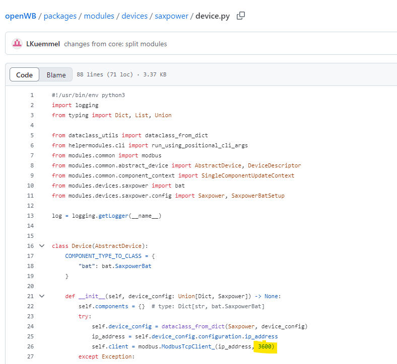

Im Debugging sehe ich, einen Fehler, dass openWB versucht auf Port 3600 auf meinen Speicher zuzugreifen
pymodbus.exceptions.ConnectionException: Modbus Error: [Connection] Failed to connect[ModbusTcpClient(192.168.18.70:3600)]
Der Speicher ist aber über Port 502 zu erreichen - Port 3600 war es wohl mal früher.
Könnte das gefixt werden?

Zu ändern wäre ja nur die Portangabe hier:
Screenshot 2025-01-13 103024.png (73.34 KiB) 8236 mal betrachtet

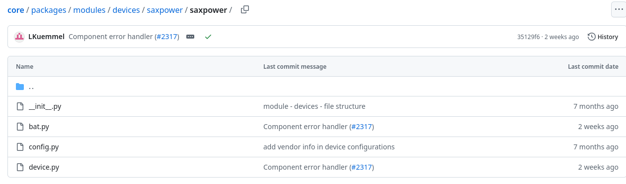

sind im Verzeichnis folgenden Verzeichnis abgelegt.
.../var/www/html/openWB/packages/modules/devices/saxpower/
Im Verzeichnis .../var/www/html/openWB/modules/ wurde der Ordner bezug_saxpower mit main.sh erstellt.
