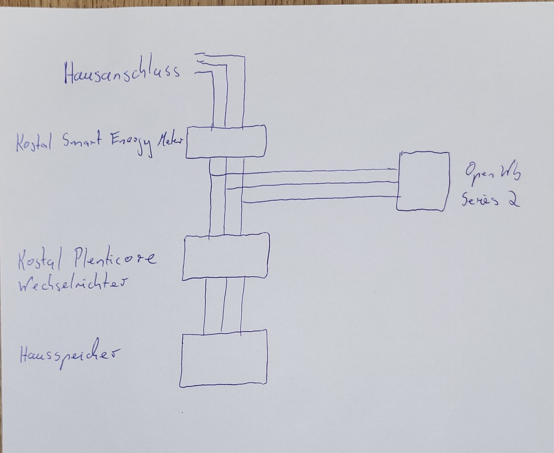

Hier die elektrische Verschaltung der Komponenten.
Demnach würde ich ja sagen laut Forum und Wiki:
Hausverbrauch: über open WB berechnen
Struktur:
Zähler Plenticore darin-->
Wechselrichter mit Speicher
Ladepunkt Open WB series 2
Trotzdem falsche Werte.
-Hausverbrauch beinhaltet Ladeleistung des Hausspeichers (wenn geladen wird)
- PV Leistung stimmt nicht mit Wechselrichter Wert überein
Struktur:
Kostal Plenticore GEN 1, Open WB series 2, Skoda Elroq

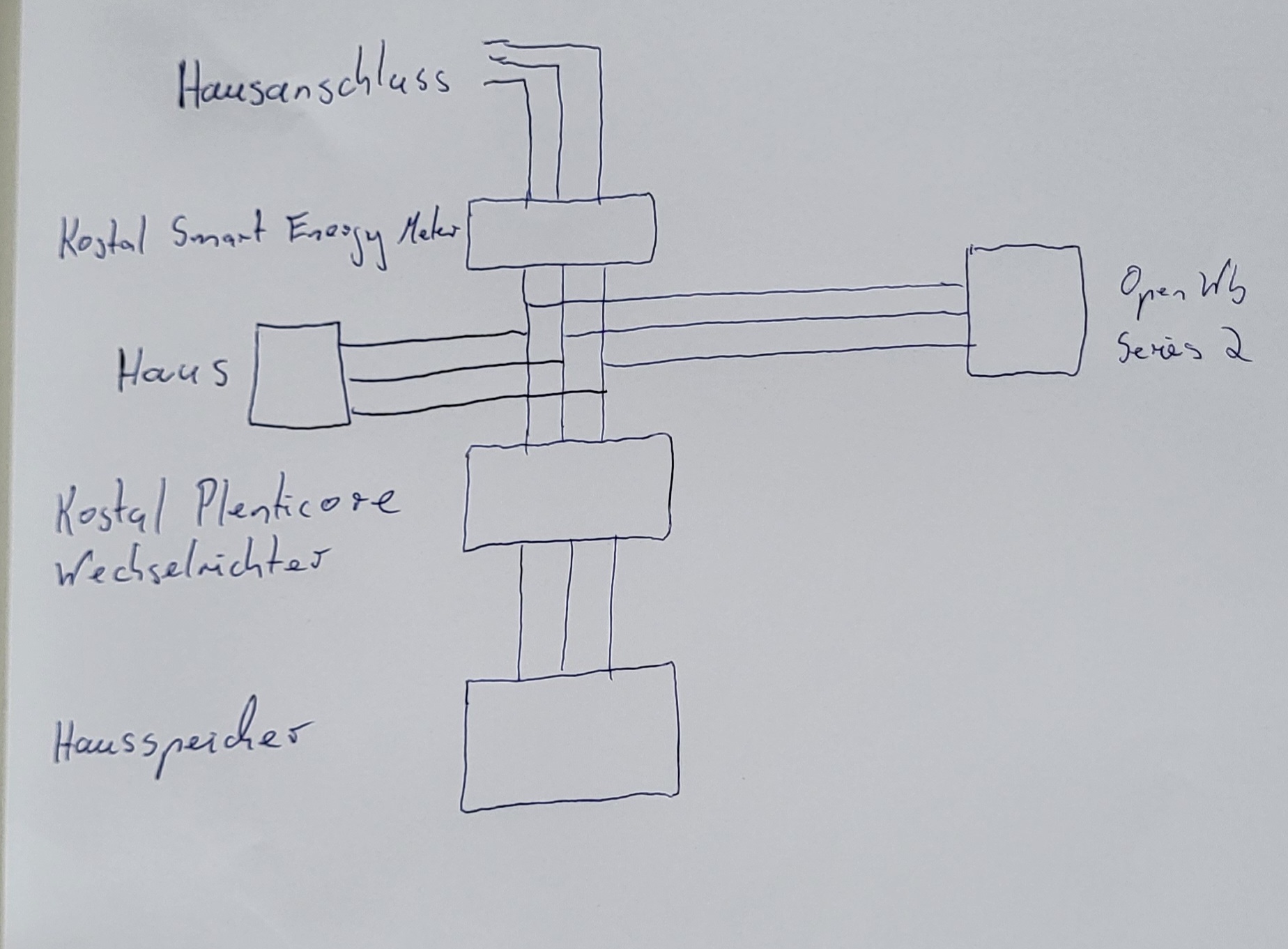

Was passiert denn wenn du den Speicher auf eine Ebene hebst wie den WR und die openWB den Hausverbrauch berechnen lässt?
Auf deinem angehängten Schema ist nicht eingezeichnet wo das Haus den Abgriff hat...
Thrillhouse
- Beiträge: 108
- Registriert: Do Mai 05, 2022 1:50 pm
- Been thanked: 7 times
Re: Probleme Konfiguration Kostal Plenticore
Ich habe das Haus nun in der Zeichnung mit eingefügt.
Könnten Sie mir bitte das für sie korrekte lastmanagement hier posten. Dann werde ich das wenn die Sonne demnächst nochmal schein, testen.

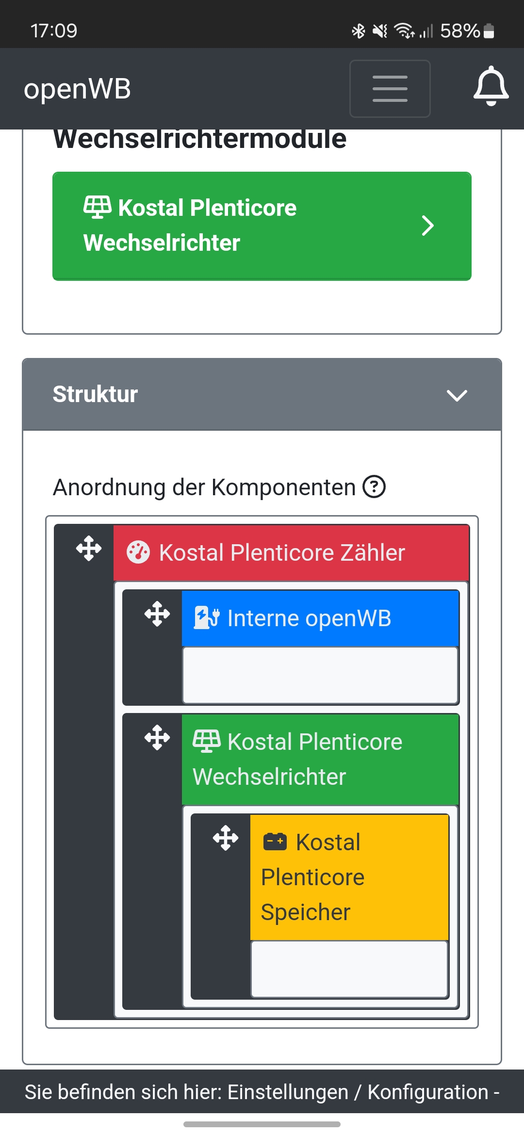

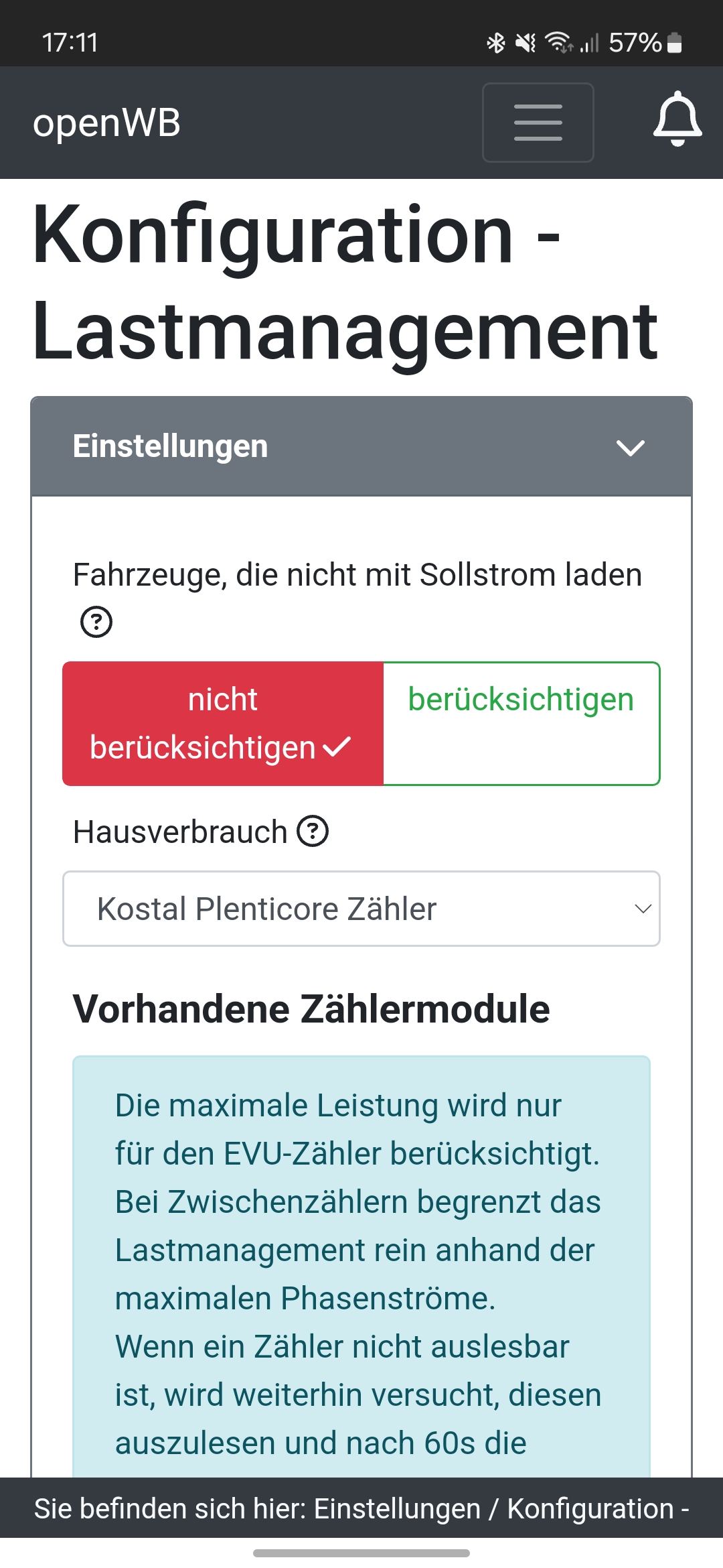

Bei den Plenticores ist der Speicher eingerückt schon richtig. Ist denn eine aktuelle Firmware auf den Wechselrichter? Bei mir funktioniert es wie auf den Screenshots.
Von der 2.1.3 zur 2.1.4 erfolgte eine Änderung im Wechselrichter-Modul der Wallbox. Bis dahin kann es zu Problemen, über die User berichteten. Möglicherweise hat Kostal früher mal die DC-Leistung ausgegeben und dann auf AC umgestellt.
