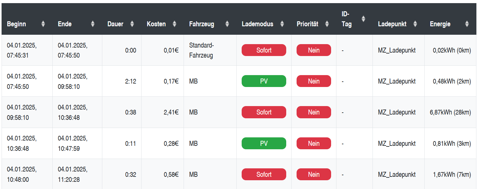

Fahrzeug Mercedes-Benz GLC hybrid springt heute von PV-Laden von selbst auf Sofortladen.
Habe über das Web-Interface wieder auf PV-Laden umgeschaltet.
Springt kurze Zeit wieder auf Sofortladen zurück.
Das passiert immer mal wieder.
Freue mich über Unterstützung.
Besten Dank

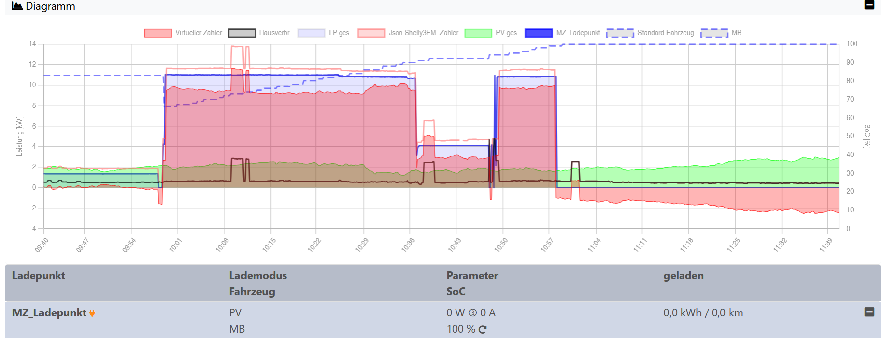

Re: PV-Laden springt ohne mein zutun auf Sofortladen
Hallo Zusammen,
ich bin sehr frustriert, PV-Laden wird ständig von der openWB überstimmt, auf Sofortladen.
Auf der GUI im Browser (Seite mit dem Diagramm, unter Ladepunkt) gebe ich PV-Laden ein und kann anschliessend zuschauen wie die WB wieder auf Sofortladen umschaltet.
Im Standard-Lade-Profil ist PV grün mit Haken.
Es wird immer nur das selbe Fzg geladen - MB GLC Hybrid.
Irgendwelche Hilfen?
Besten Dank
Tom

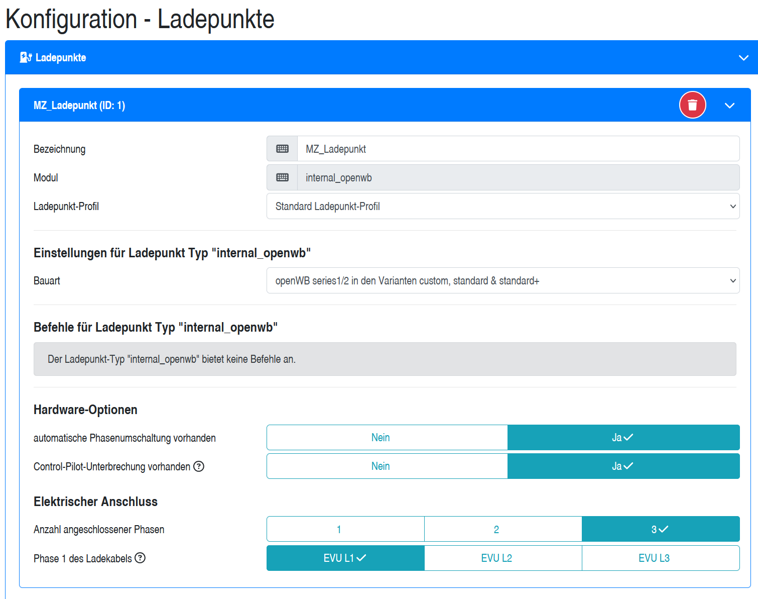

Hi Tom,
stell das Log bitte mal auf Details, reproduziere den Wechsel (bzw. warte darauf) und poste dann nochmal das Log. Das aktuelle Log scheint auf Logleven Warnung/Fehler zu stehen, hier lässt sich leider nicht erkennen warum sich das umstellt.
Wie ist dein Setup, hast Du nur einen openWB Ladepunkt, oder ggf. weitere Komponenten wie eine openWB Standalone, und gibt es andere Dienste wie z.b. Home Assistent welche auf die openWB zugreifen?

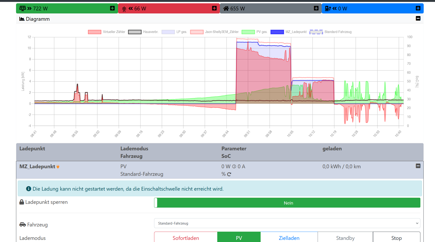

nach dem Schnee jetzt wieder Sonne und die PV-Panels sind frei.
OpenWB springt aus dem PV-Modus bei erreichen der Einschaltschwelle sofor auf Sofortladen.
HomeAssistant ist aus.
Log des internen Ladepunktes
2025-01-08 15:13:26,731 - {modules.common.evse:62} - {DEBUG:Internal Chargepoint} - Angabe der Ströme in 0,01A-Schritten ist aktiviert.
2025-01-10 09:46:08,279 - {modules.internal_chargepoint_handler.internal_chargepoint_handler:276} - {ERROR:Internal Chargepoint} - Heartbeat Fehler seit 3071061.006324053s keine Verbindung. Stoppe Ladung.
2025-01-10 09:46:10,208 - {modules.internal_chargepoint_handler.internal_chargepoint_handler:276} - {ERROR:Internal Chargepoint} - Heartbeat Fehler seit 3071062.9355859756s keine Verbindung. Stoppe Ladung.
"Stoppe Ladung" - seltsam, die Ladung ging weiter
ich habe dann um 10h auf PV umgeschaltet.
Die WB schaltet definitive von PV auf Sofortladen um, ohne von mir gewünscht.
