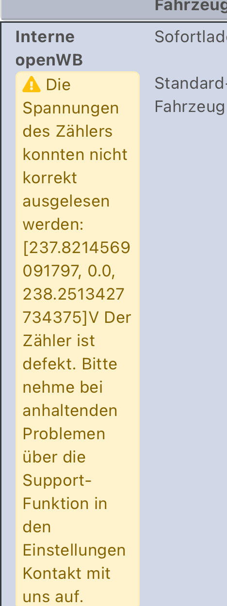

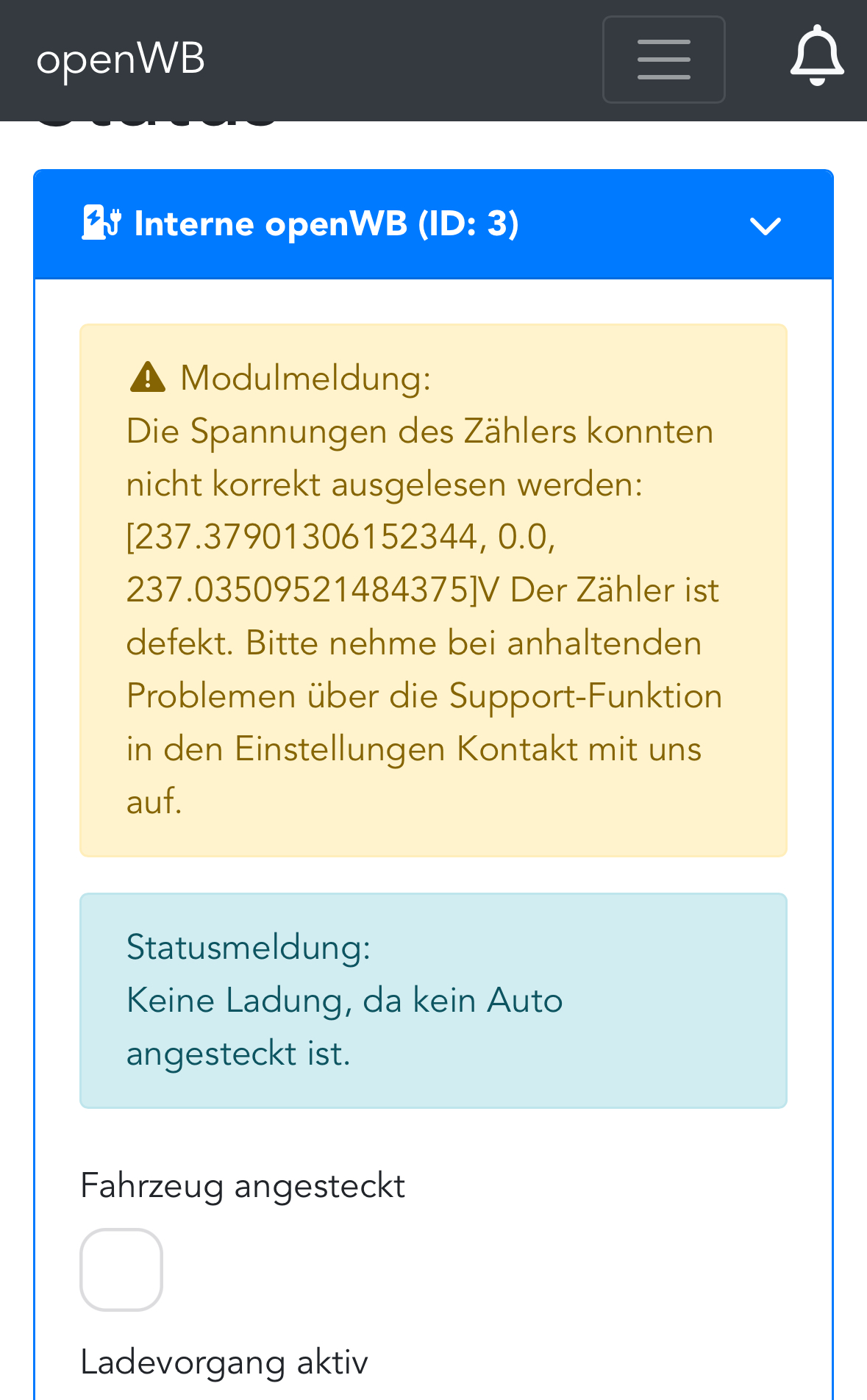

Kontrollier nal auf der Status-Seite, bei welchem Gerät / Komponente die Fehlermeldung kommt. So wie es für mich aussieht, ist der Zähler in der openWB defekt. (Eine Phase hat keine Spannung). —> an den Supporr wenden, die schicken einen neuen.
Re: Unterstützung bei Konfiguration mit 2 Kostal-Wechselrichtern und Lastmanagement
Danke, hänge Bild vom Status an.
Glaube mein Lastmanagement ist trotzdem Falsch konfiguriert.

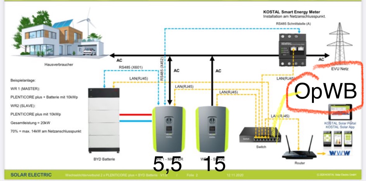

Ansonsten bitte mal skizzieren, wie Deine Elektroinstallation aufgebaut ist und wo welcher Zähler sitzt.
Hoffe das hilft.

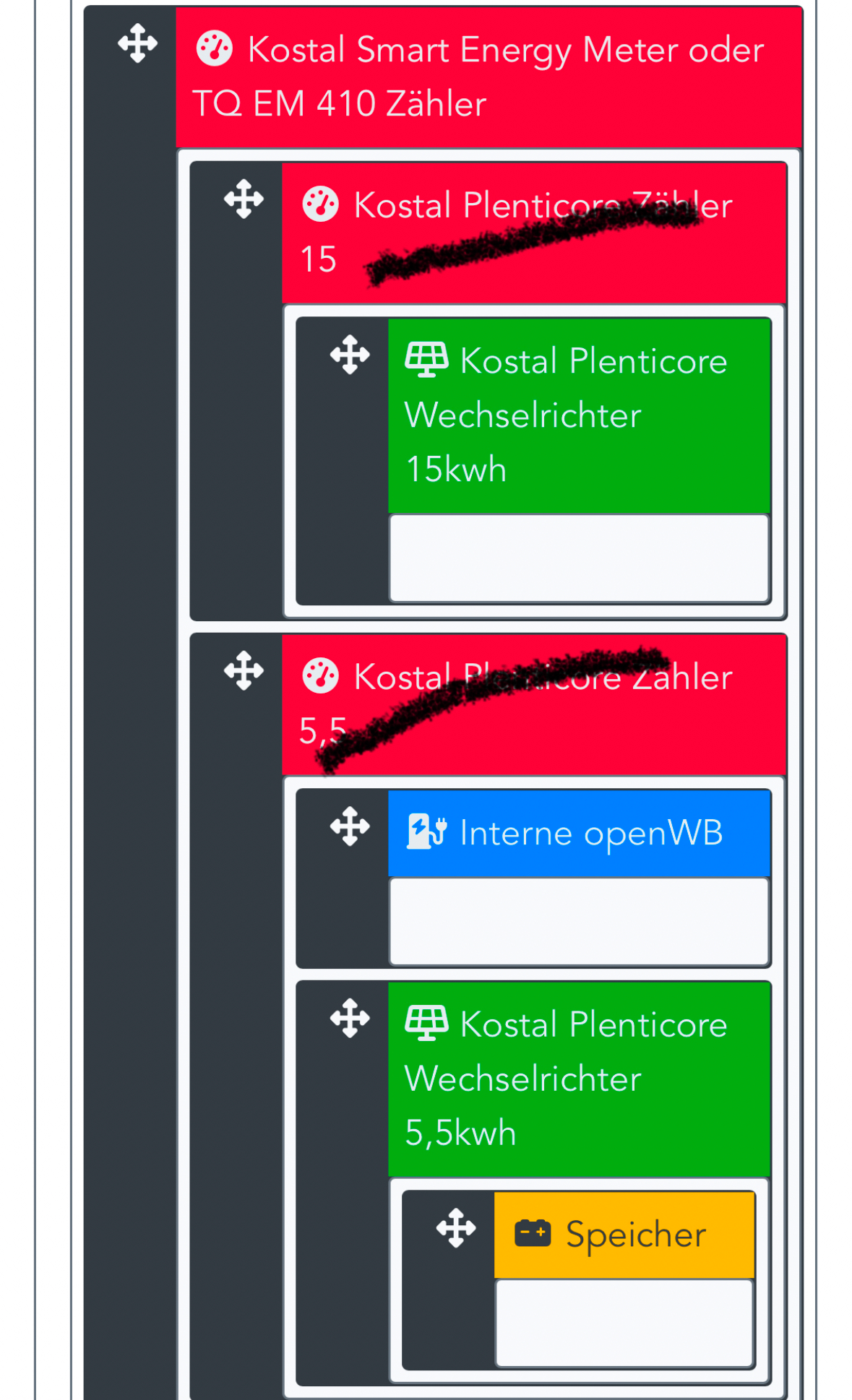

Wie Lutz schon schrieb - die 2 roten Zwischenzähler bitte entfernen + Speichern nicht vergessen.
Du hast eine klassische PV-Speicher-Anlage (5,5kW), die um einen reinen AC.WR erweitert wurde.
ps
Top Skizze - so wünschen sich das Supportende!

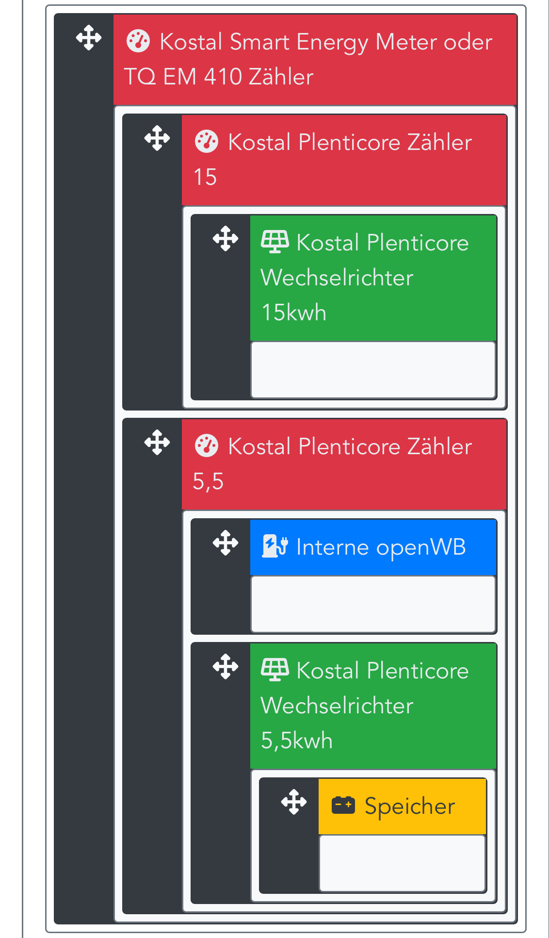

Sollte dann das Last Management so Aussehen?

yup
Für die Optik würde ich den 5.5kW-WR+Speicher oberhalb des 15kW-WR platzieren und ganz unten den blauen Ladepunkt.
