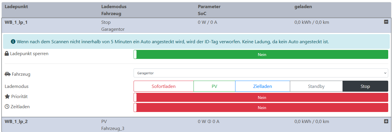

ich bin mit meinem rfid über mqtt auslesen bereits einige Schritte weiter, bräuchte jedoch nochmal Hilfe.
Installierte Version 2024-12-05 09:57:00 +0100 [d982f63c5]
2 Ladepunkte
mqtt gelesen
cp_6_get_rfid_number 0005092424
cp_6_get_rfid_timestamp 1741094372.46
cp_6_get_state_str "Wenn nach dem Scannen nicht innerhalb von 5 Minuten ein Auto angesteckt wird, wird der ID-Tag verworfen. Keine Ladung, da kein Auto angesteckt ist."
Ich habe mir nun bereits ein Hilfskonstrukt erstellt, jedoch fehlt mir das Löschen der letzten rfid.
Wenn ich das selber mache, wird sie sofort wieder mit dem nächsten Token beschrieben.
Ich erstelle readings mit dem umgerechneten Zeitstempel und aus der rfid Nummer bekomme ich einen Namen.
cp_6_get_rfid_date 2025-03-04
cp_6_get_rfid_name Garage_Christian
cp_6_get_rfid_time 14:15:07
Leider wird jedoch selbst nach 5 Minuten die rfid Nummer in dem Token nicht wieder mit NULL verworfen.
Der timestamp läuft munter im Sekundentakt weiter.
Durch die rfid wird auch das Fahrzeug Garagentor dem Ladepunkt 1 zugeordnet, warum aber gerade diesem, da dort das Fahrzeug0 ausgewählt gewesen ist und an keinem der Ladepunkte ein Fahrzeug angesteckt war.
Ich hätte nun erwartet,
- das ein angestecktes E-Auto das Fahrzeug mit der rfid bekommen hätte, wenn nicht geladen wurde.
- das ein angestecktes E-Auto, wenn geladen wird weiter lädt, ohne geändert zu werden.
- das nächste E-Auto innerhalb der 5 Minuten das Fahrzeug mit der rfid bekommt.
- Aber vor allen, dass die rfid zumindest nach 5 Minuten wieder zurück gesetzt wird und z.B. null im Token steht.
- Das auch das Token cp_6_get_state_str nach 5 Minuten nichts mehr beinhaltet.
EDIT: Zusätzlich habe ich gerade festgestellt, dass ich das Fahrzeug am LP1 momentan wohl nicht neu auswählen kann,
es wird sofort wieder mit dem rfid Fahrzeug belegt.
Screenshot 2025-03-04 145404.png (32.94 KiB) 1696 mal betrachtet
Das abschalten von "Identifikation aktivieren" hat nun zumindest die Zuordnung des Fahrzeuges zum Ladepunkt aufgehoben.
Auch die rfid Token sind dadurch wieder auf null
cp_6_get_rfid_number null
cp_6_get_rfid_timestamp null
