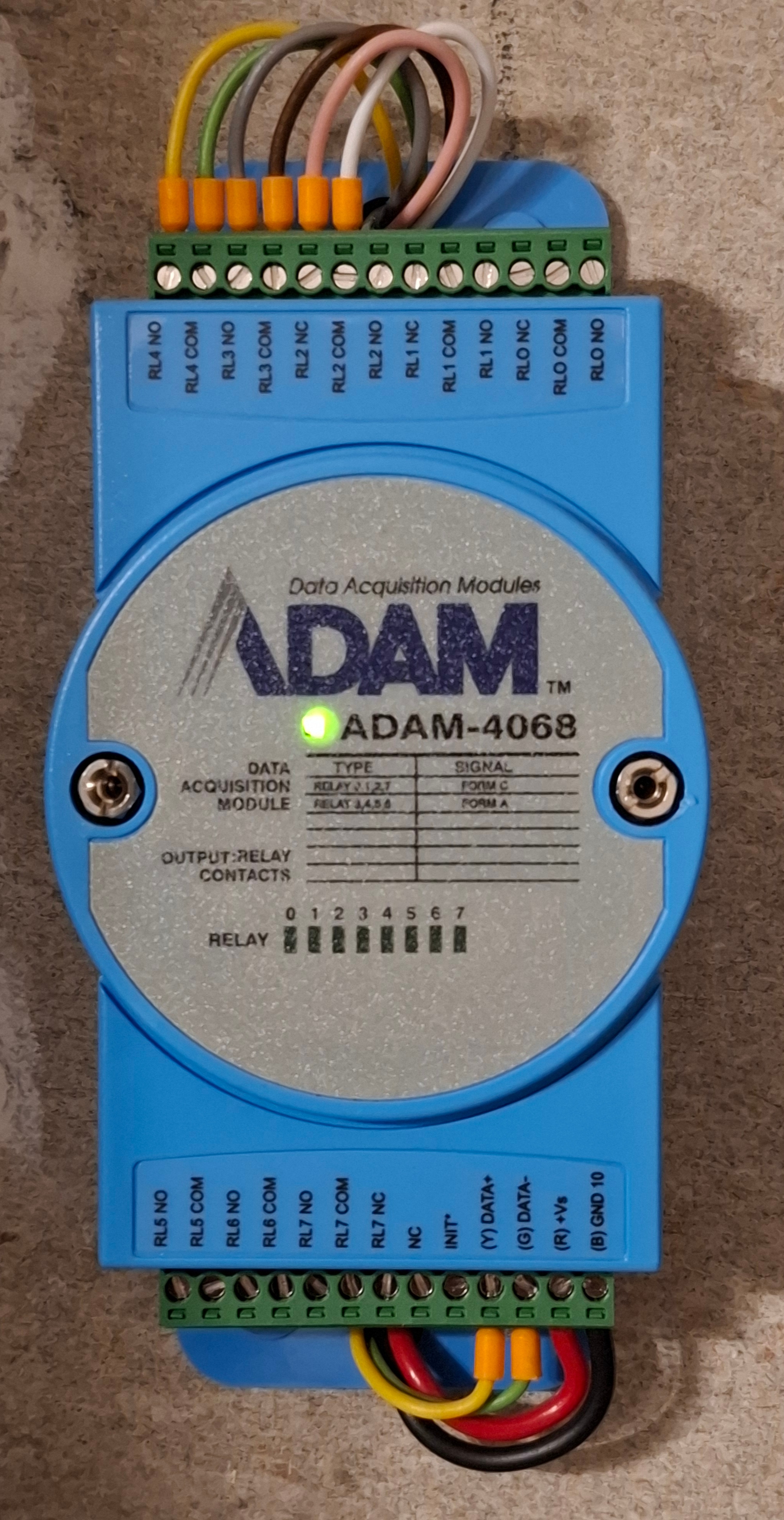

Hallo zusammen
Lassen sich die Relais der Smart Relais Box von Solar Log (Adam 4068) von der OpenWB schalten?
Hintergrund:
Seit ca 8 Jahren habe ich mit der Kombination aus SL300 und der Relaisbox meinen Wärmepumpenboiler nahezu perfekt gesteuert.
Heute ist der Solarlog ausgestiegen und ich würde die Regelung gern über die OpenWB machen.
Der Wärmepumpenboiler Howal WPER300 (baugleich mit Vestherm VT3131) kann über 3 potentialfreie Kontakte gesteuert werden:
1. Timer
2. Wärmepumpe
3. Heizstab
Mit dem Solarlog können die Relais einzeln nach Zeit oder PV-Überschuss sehr einfach konfiguriert werden. Die Anbindung an den SL erfolgt über RS485.
(1.92 MiB) Noch nie heruntergeladen
Ist es möglich die 3 benötigten Schalter der Relaisbox über die OpenWB zu steuern?
Braucht es einen Adapter RS485 --> Ethernet oder andere Hardware?
Ich würde gern komplett auf einen Solarlog verzichten und mit möglichst wenig Aufwand alles über die Ladestation steuern.
Ich bin für alle Hinweise dankbar, sowohl für die hardwaremässige Anbindung als auch die Konfiguration in der Ladestation.
Danke schonmal
Metz

Re: Solar Log "Smart Relais Box" an OpenWB
Verfasst: Mi Jan 15, 2025 6:36 pm
von LutzB
Wenn Du den "Adam" weiter nutzen willst, must Du Dich irgendwie informieren, wie die Relais angesteuert werden. Die Frage ist also: was ist "Data-" und "Data+" für eine Schnittstelle?
Vermutlich wirst Du dann relativ schnell zu den Shellies greifen. ;)
Verfasst: Mi Jan 15, 2025 7:13 pm
von metz
Im Moment weiss ich nur als Data+ und Data- zum RS485 Pin 1 und 4 am Solarlog führen.
Das es nicht ganz einfach wird war mir schon klar.
Aber nochmal ein paar Fragen zu den Shellys.
1. Da ich lieber über Ethernet verbinden möchte kommt nur die Proserie in Frage?
2. Wären die Shelly Pro 1 richtig um alle Funktionen wie beschrieben zu schalten?
3. Davon 3 Stück? Oder geht auch der Pro 3?
4. Können die Shellys komplett in der OpenWB konfiguriert werden oder auch per Browser oder Shelly App?
Sorry für meine Anfängerfragen, ich habe zwar viel gelesen und Videos geschaut aber noch nicht genug verstanden.
Bevor ich neue Geräte kaufe möchte ich wissen das und wie es funktioniert. :D
Schönen Gruss
Steffen
