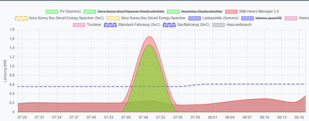

Wer in seinem Diagramm trotz Dunkelheit diese abgebildete Kurve feststellt, hat nicht etwa eine Sonnenerscheinung, sondern das aktuelle Update des SMA-Wechselrichters Tripower SE bekommen.

Danach lädt der Wechselrichter die Batterie notfalls aus dem Netz bis zur Höhe der eingestellten unteren Entladegrenze wieder auf (hier 5 %). Die Funktion hatte ich vorher noch nicht wahrgenommen, oder gab's die vorher schon?

Nach längerem Standby der Batterie (kein Laden) gab es das bei mir auch schon vorher aber ohne Logeintrag.
Seit letztem Jahr hab ich aber auf dem Dach erweitert und daher lädt er diesen Winter jeden Tag trotz wenig Licht und es ist erst einmal seitdem passiert.

Ja, das gabs vorher auch schon. Hab' ich im Herbst & Winter immer mal wieder beobachtet. Szenario war stets Akku auf 0% entleert und stand dann eine Weile rum. Teilweise wurde dann Nachts ein wenig nachgeladen.
Daran dass diese Ladung über AC als PV Produktion ausgewiesen ärgere ich mich auch immer mal wieder - gibt hier m.W. mindestens zwei Szenarien:
* AC Zwangsladung wie hier beschrieben
* AC Ladung bei mehreren PV Wechselrichtern um den Hausanschluss auf 0W auszuregeln
Es ist mir bisher noch nicht gelungen herauszufinden wo genau diese Verrechnung passiert bzw. was wo angepasst werden muss damit das nicht mehr passiert. Hoffe dass ich den Knoten irgendwann noch gelöst bekomme.

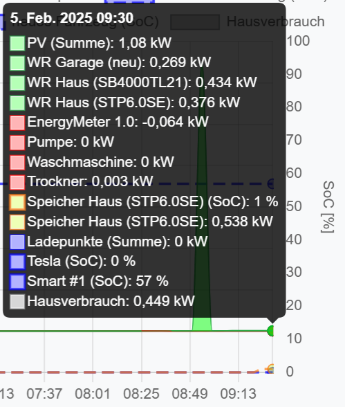

Ich hab' hier lokal einen SimCount für den Import des Wechselrichters implementiert und die Berechnung entsprechend angepasst. Derzeit bekomme ich in Summe rd. 1kWp von den drei Wechselrichtern. Speicherladung ist höher als Wechselrichterleistung des STP-SE im Tagesgraph, das gab es so bisher noch nicht.
Screenshot 2025-02-05 093348.png (136.48 KiB) 16237 mal betrachtet
Allerdings führt die Änderung zu einem Sprung im Zählerstand des Wechselrichters, was dann sowohl die Summen für den WR als auch die Graphen mit einem massiven Peak verfälscht. Mal überlegen ob & was man daran noch ändern könnte.
Aber für heute steht jetzt erstmal auf Sonne warten an um zu sehen ob das insgesamt funktioniert. So weit war ich ja schonmal.
